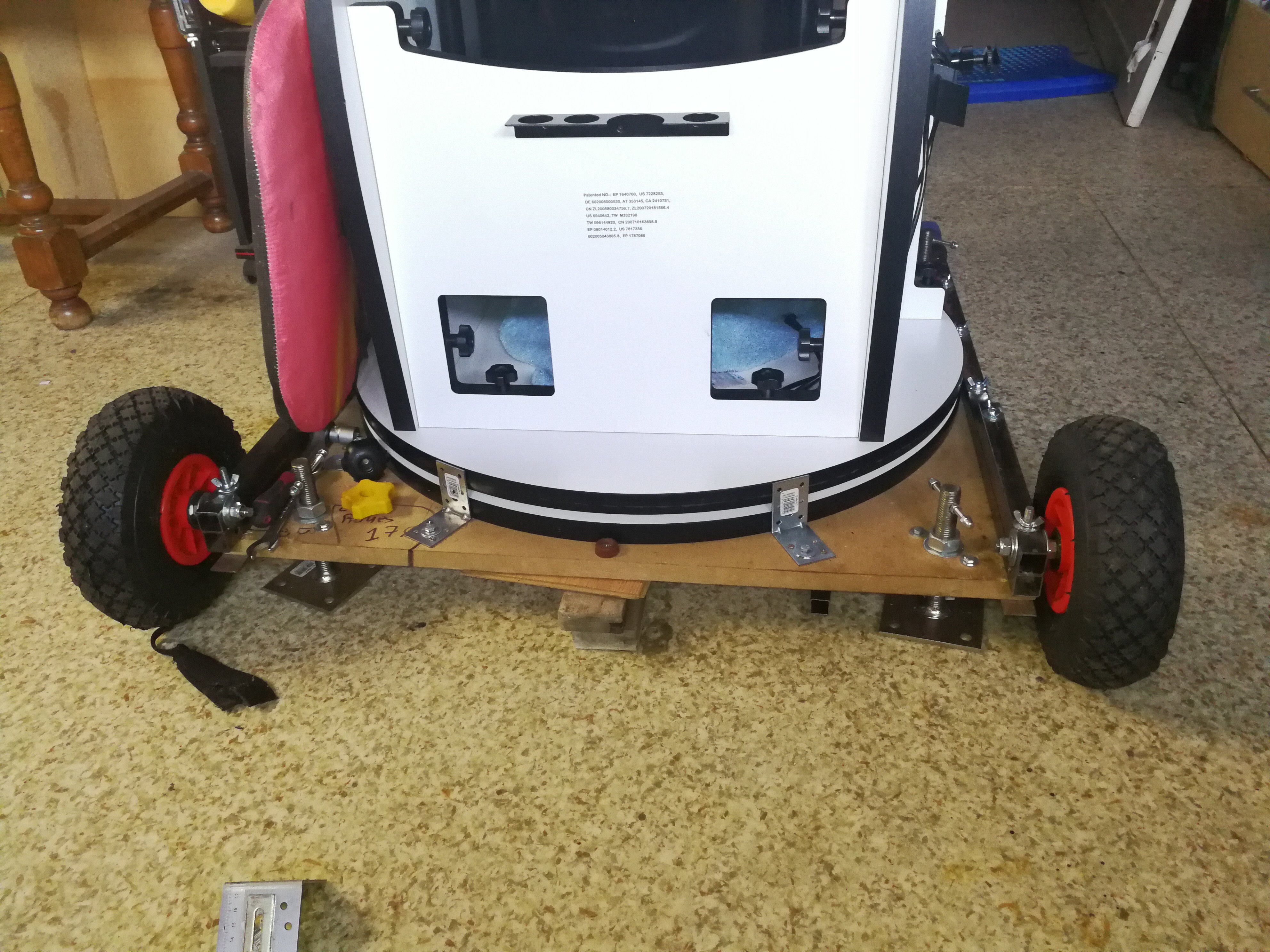

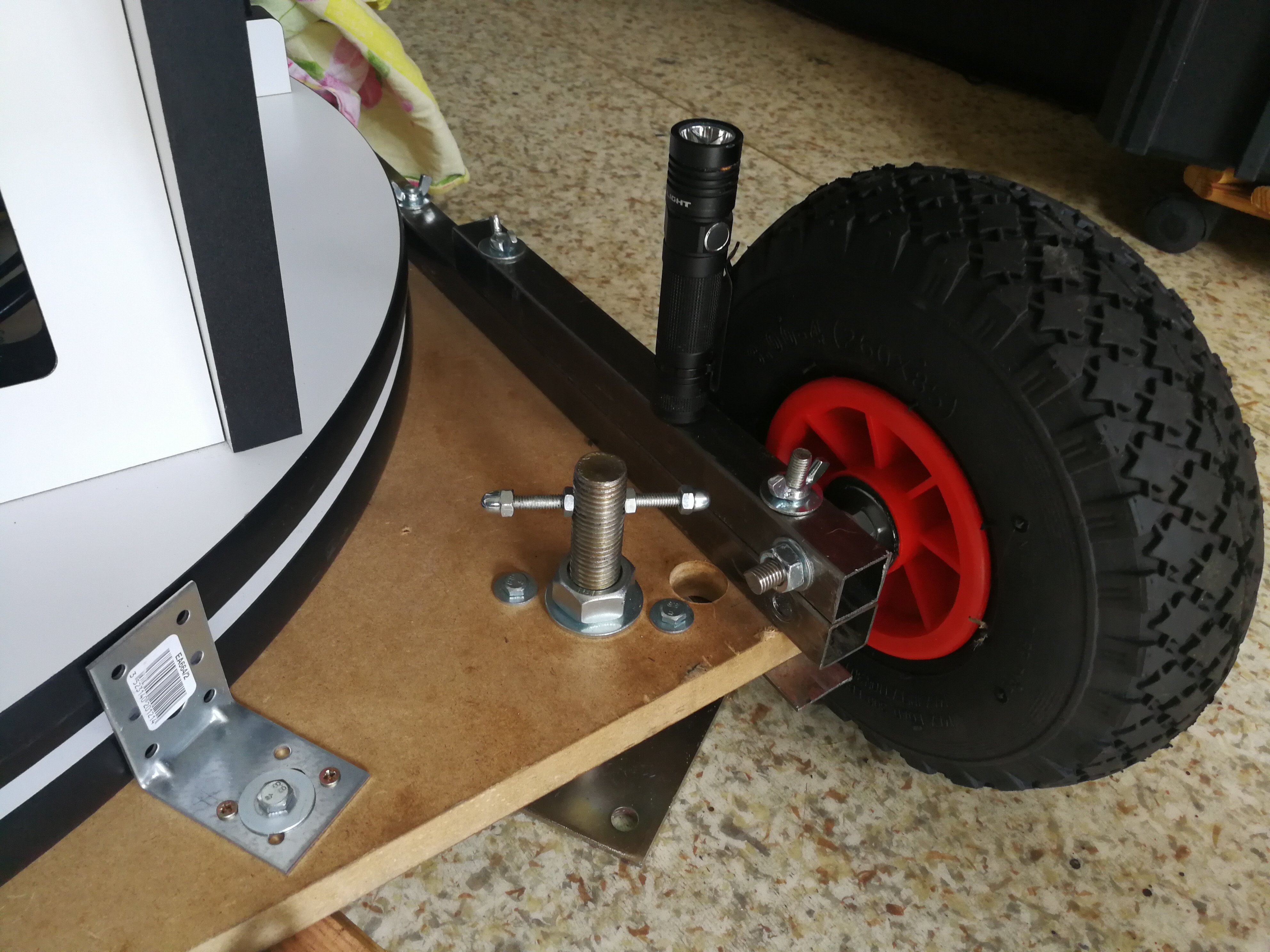

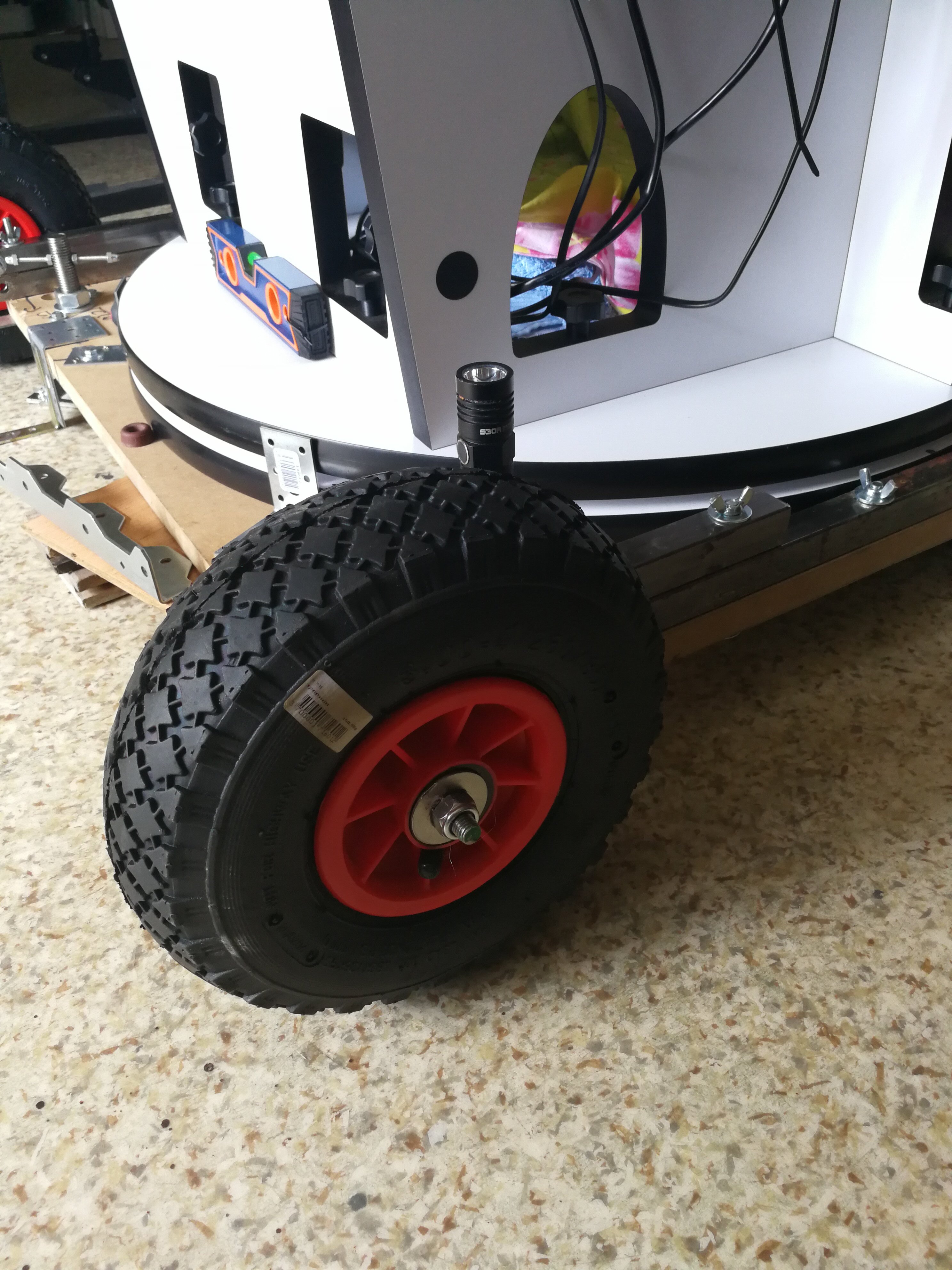

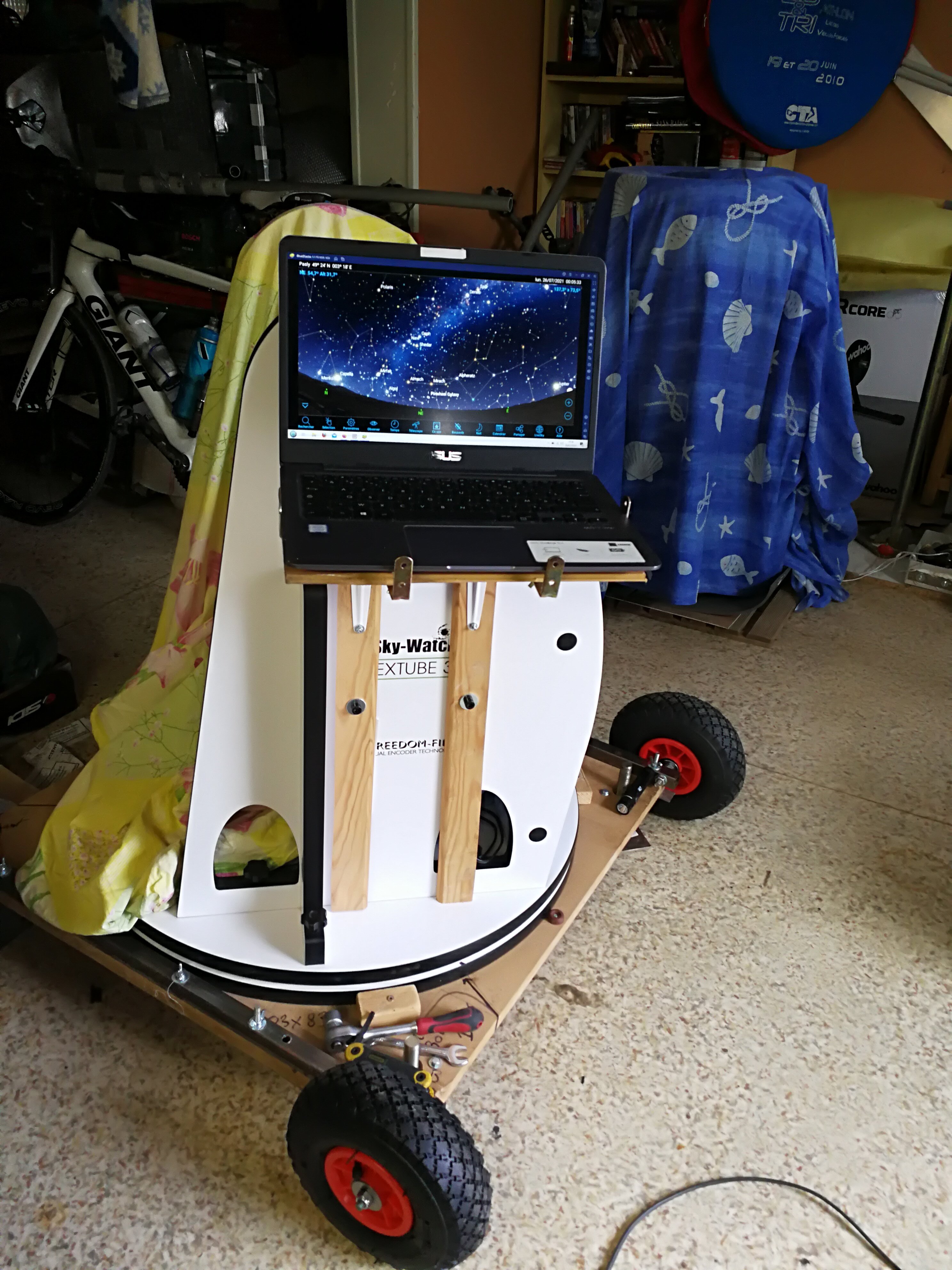

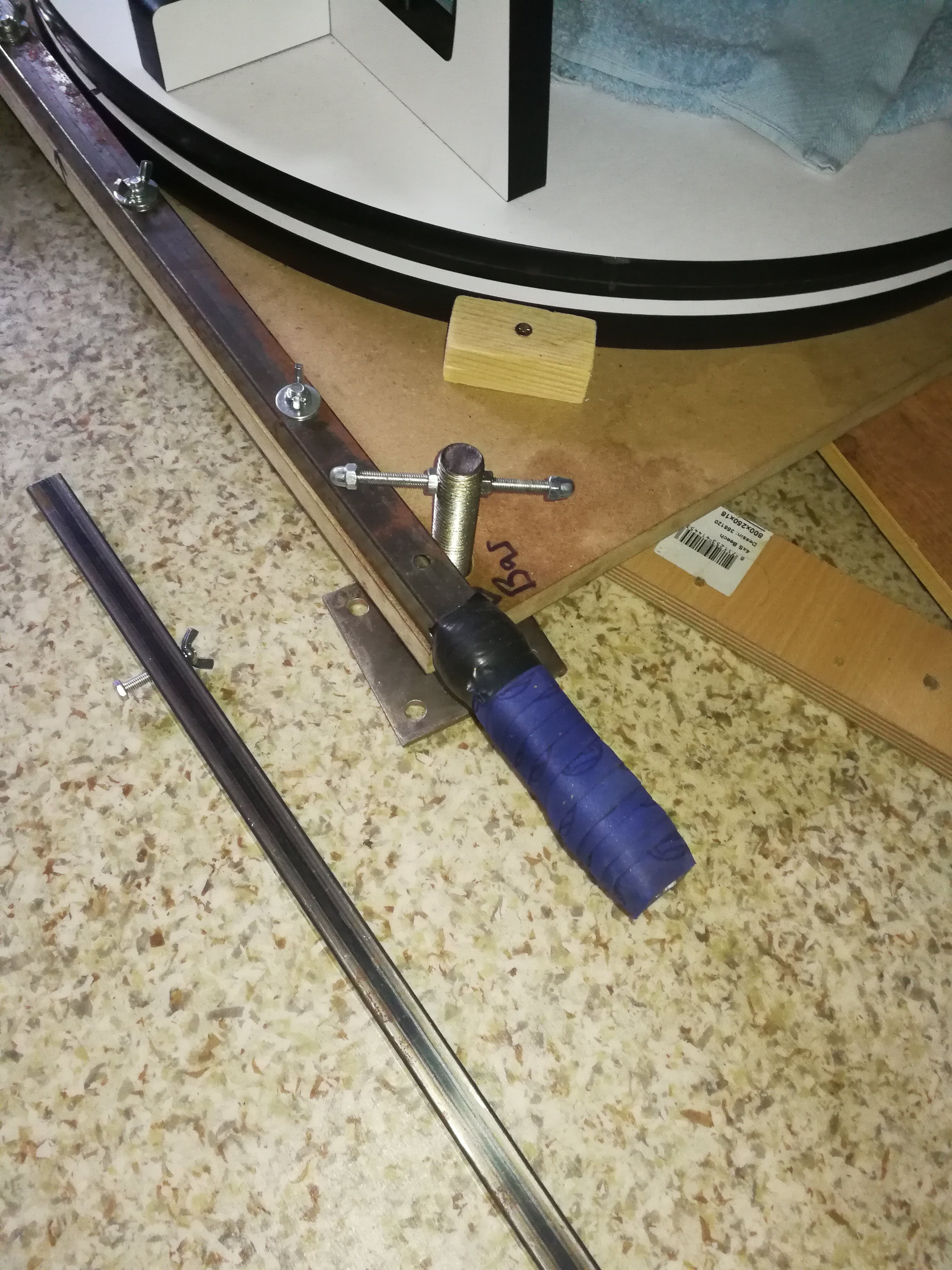

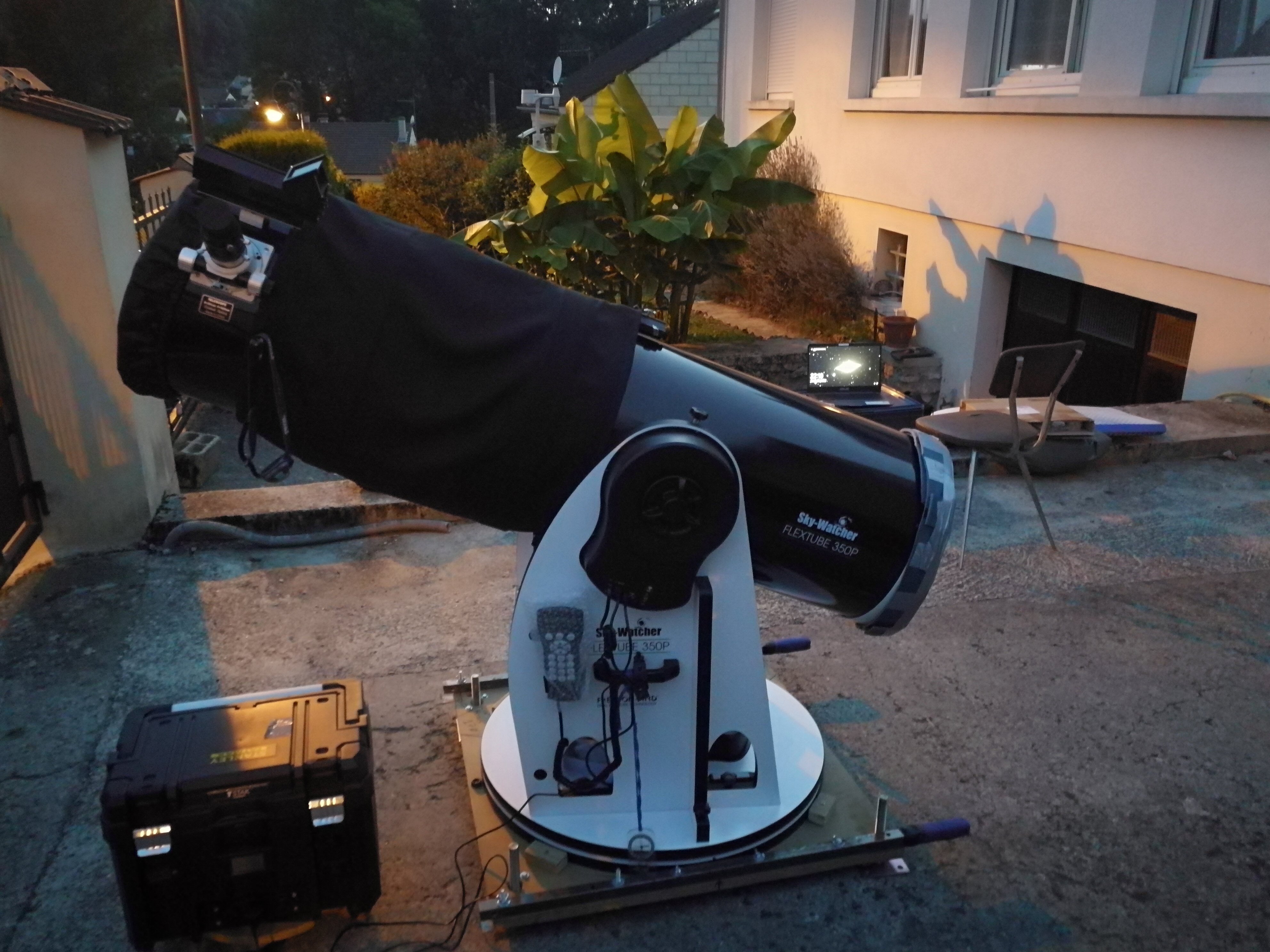

Mon bricolage de mon 355 Goto Flextube
AUCUN perçage sur la base ... Les roues s’enlèvent rapidement avec pieds de mise à niveau ... J'arrive à monter ma pente de garage TOUT monté dessus !!!

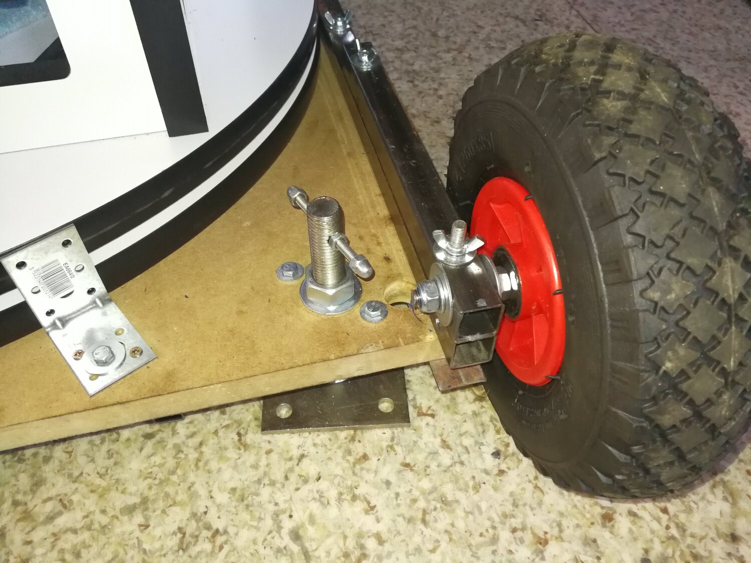

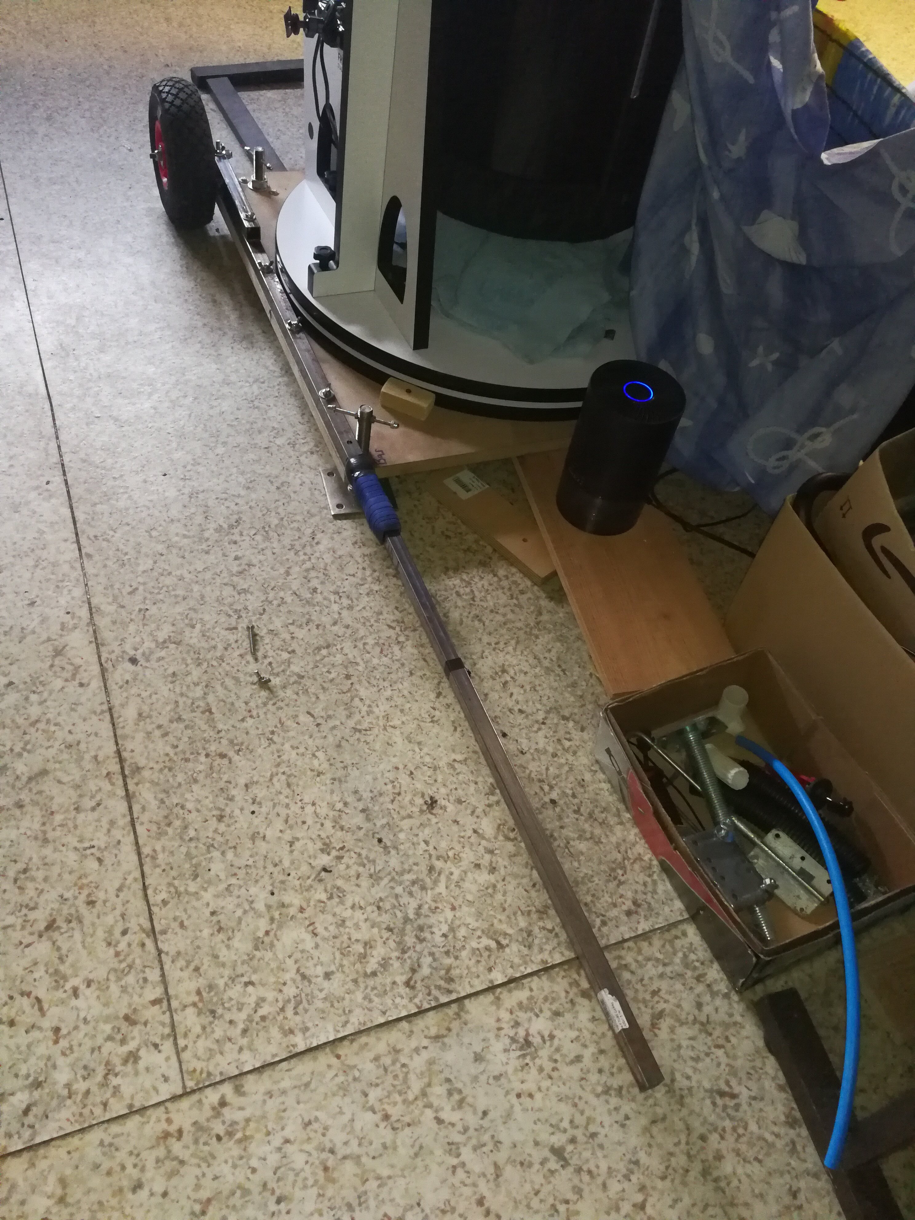

Intéressant ton montage SBRcoach,
Quelques questions si tu veux bien :
- les bras sont télescopiques ? Parceque là, vu la longueur, quand tu lèves le tout, le télescope doit pencher sévèrement vers l'avant.

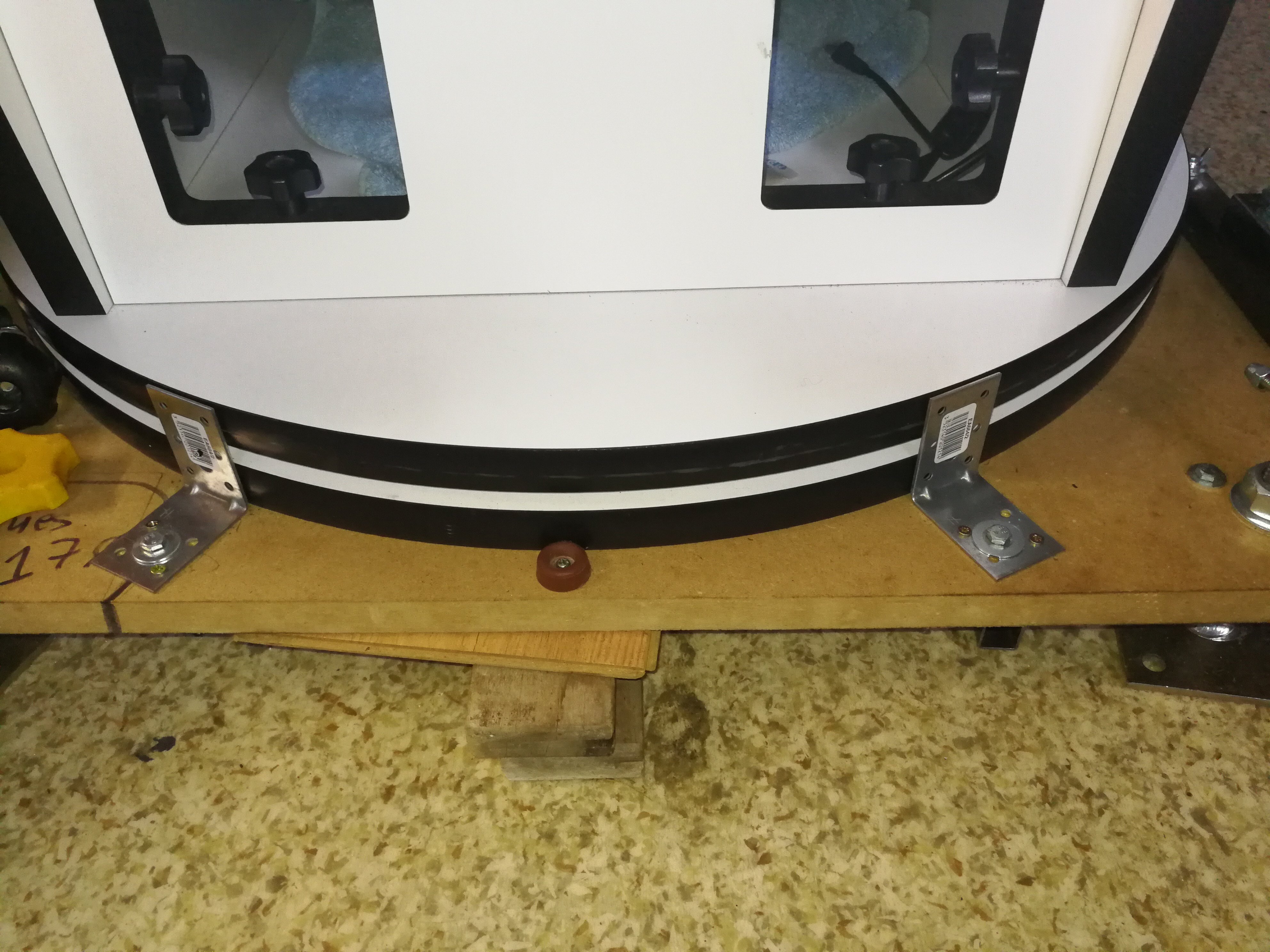

- as tu fixé le rocker sur le contreplaqué, ou ça tient uniquement avec les butées que tu as mis autour du socle ? Comme je le vois, j'aurais peur que le scope bascule vers l'avant en le soulevant.

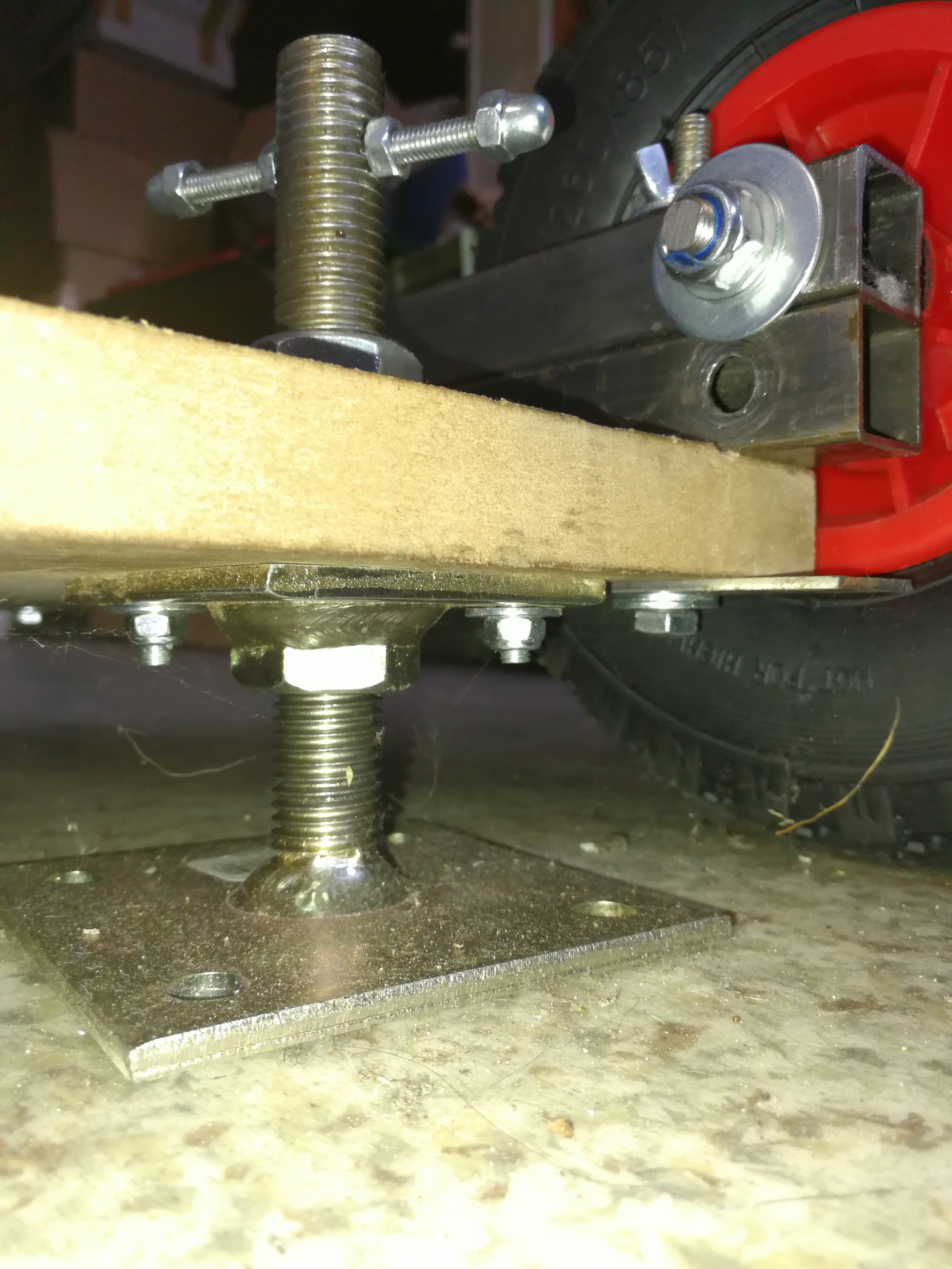

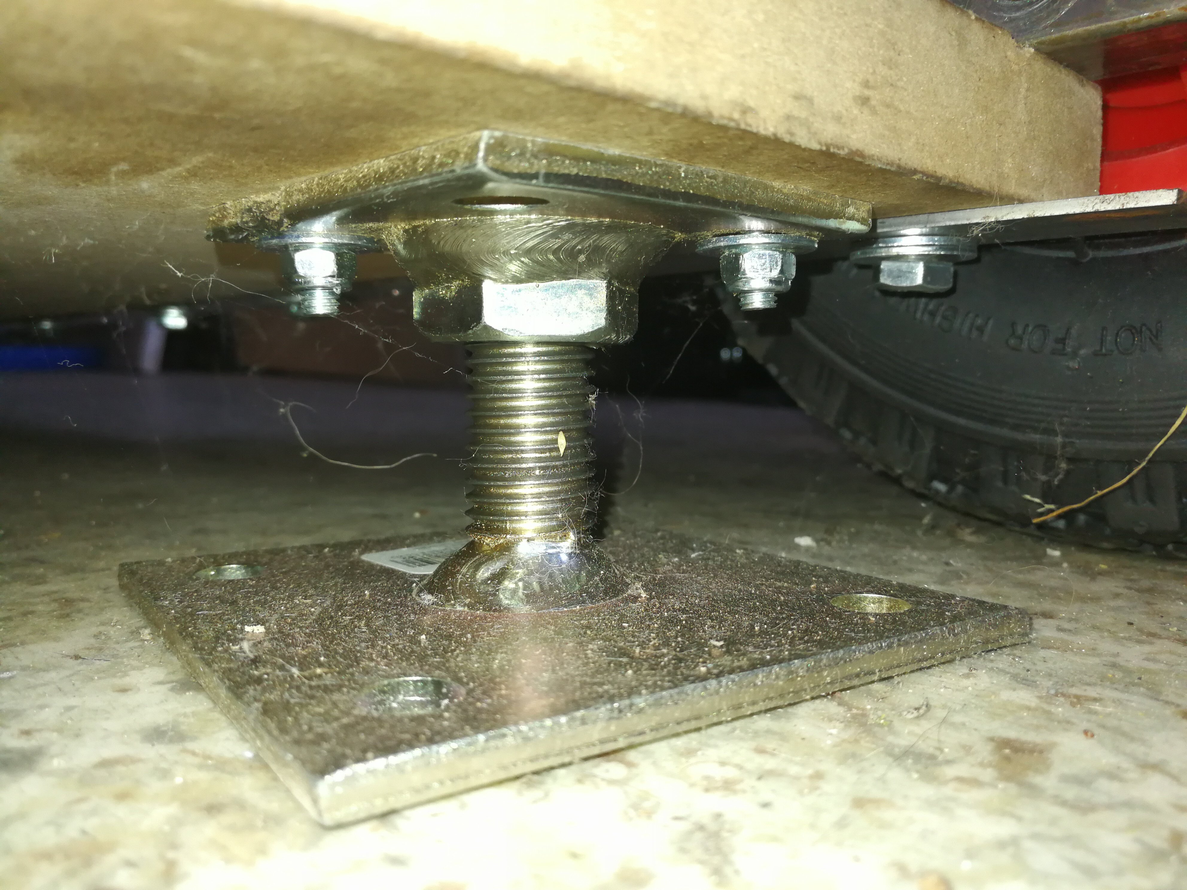

- pour les pieds, comment as tu bricolé tes ecrous prisonniers  ?
Et bravo pour la réalisation, c'est très propre.
Bon la suite

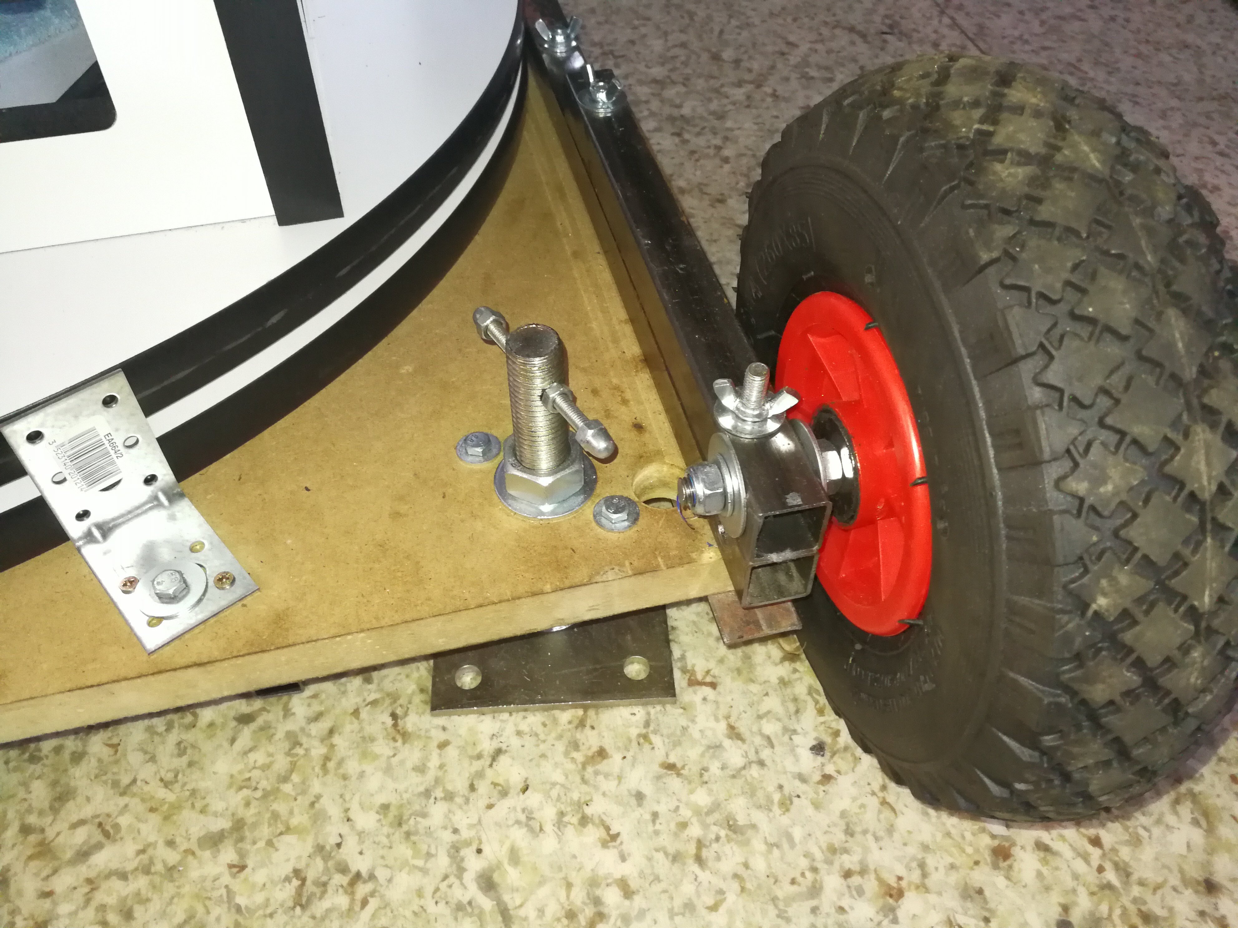

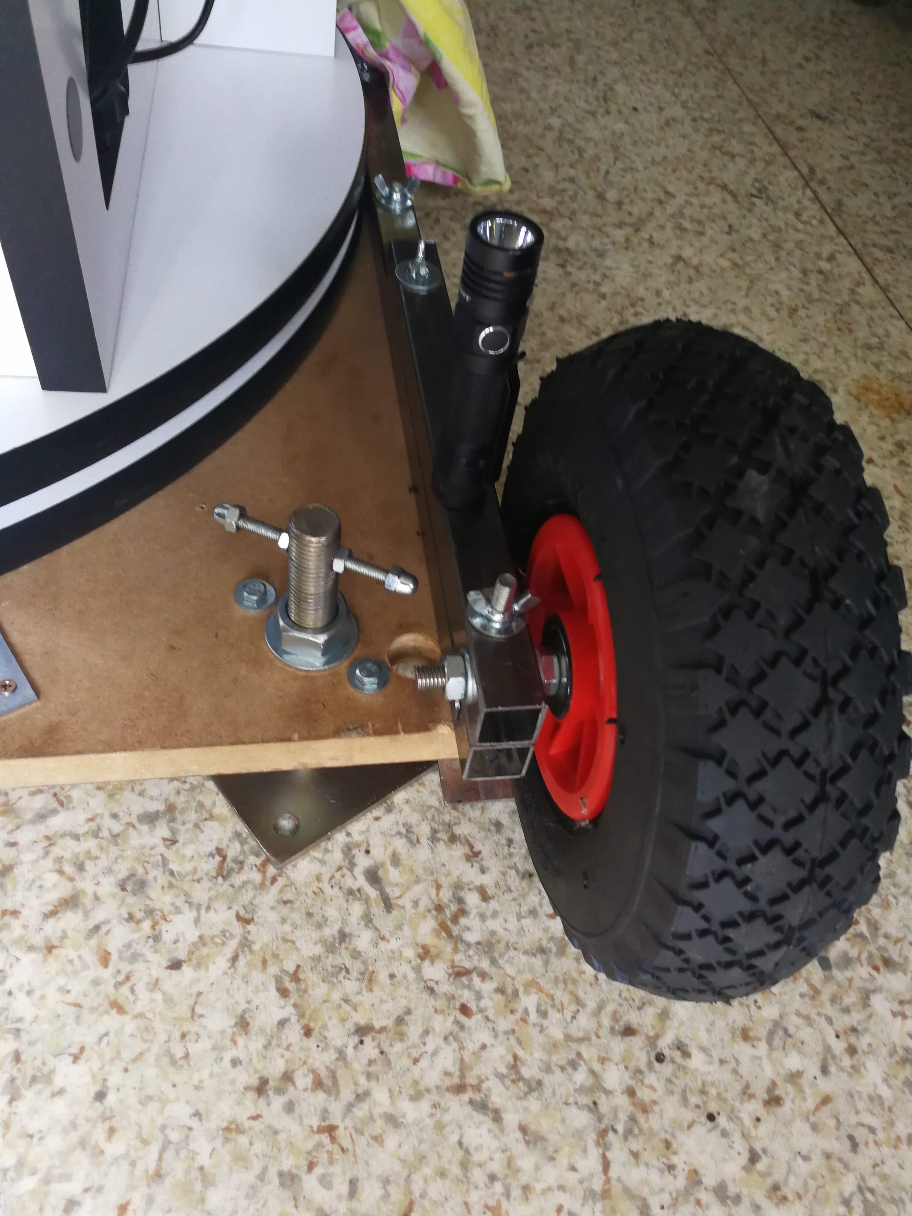

Comme je te disais AUCUN TROU dans le rocker- Moi aussi ça m'aurais fait mal de le percer ... Je prends soin de mon matos, et si un jour je le revends c'est ont jamais.
1- Effectivement sur cette photo le bras était trop court. Mais ça c'était la 1ere version
Comme les barres de renforts sont creuses j'ai une barre rallonge qui vient s'encastrer dedans juste pour le transport
La base ne risque pas de bouger, j'ai fait des trous dans ma plaque ou viennent s'imbriquer les 3 pieds du rocker plus les plaques fixées le long de la base ..... et avec le poids dessus, AUCUN RISQUE que ça bascule.
je monte et descend ma descente de garage avec TOUT DESSUS
Les roues s’enlèvent facilement quand j'arrive sur place
Les pieds supportent plusieurs centaines de kilo ... c'est du COSTAUD ... Percé la tige pour y mettre une vis latérale pour pouvoir régler la hauteur facilement
Des barres de renfort au dessus et en dessous de la plaque pour plus de sécurité ... mais ça bouge pas !!!
Modifié par SBRCoach

Slt et merci pour les précisions.
C'esr vraiment du bel ouvrage.
Par contre,  je suppose que tu as du l'outillage spécifique.  Un poste à  souder pour la plaque et l'ecrou du pied, et une perceuse à colonne.
Mais clairement, de tout ce que j'ai vu,  c'est ton montage qui me tente le plus.
Pour l'instant,  je vais me débrouiller avec le diable, et plus tard je vais me bricoler quelque chose qui sera fortement inspiré de ton système.
Merci encore.

Non je n'ai pas de poste à souder (pas la peine pour construire ce chariot)
Par contre effectivement j'ai une PERCEUSE à COLONNE ... ça c'est vraiment tres, tres utile pour percer les barres métalliques de renforts
