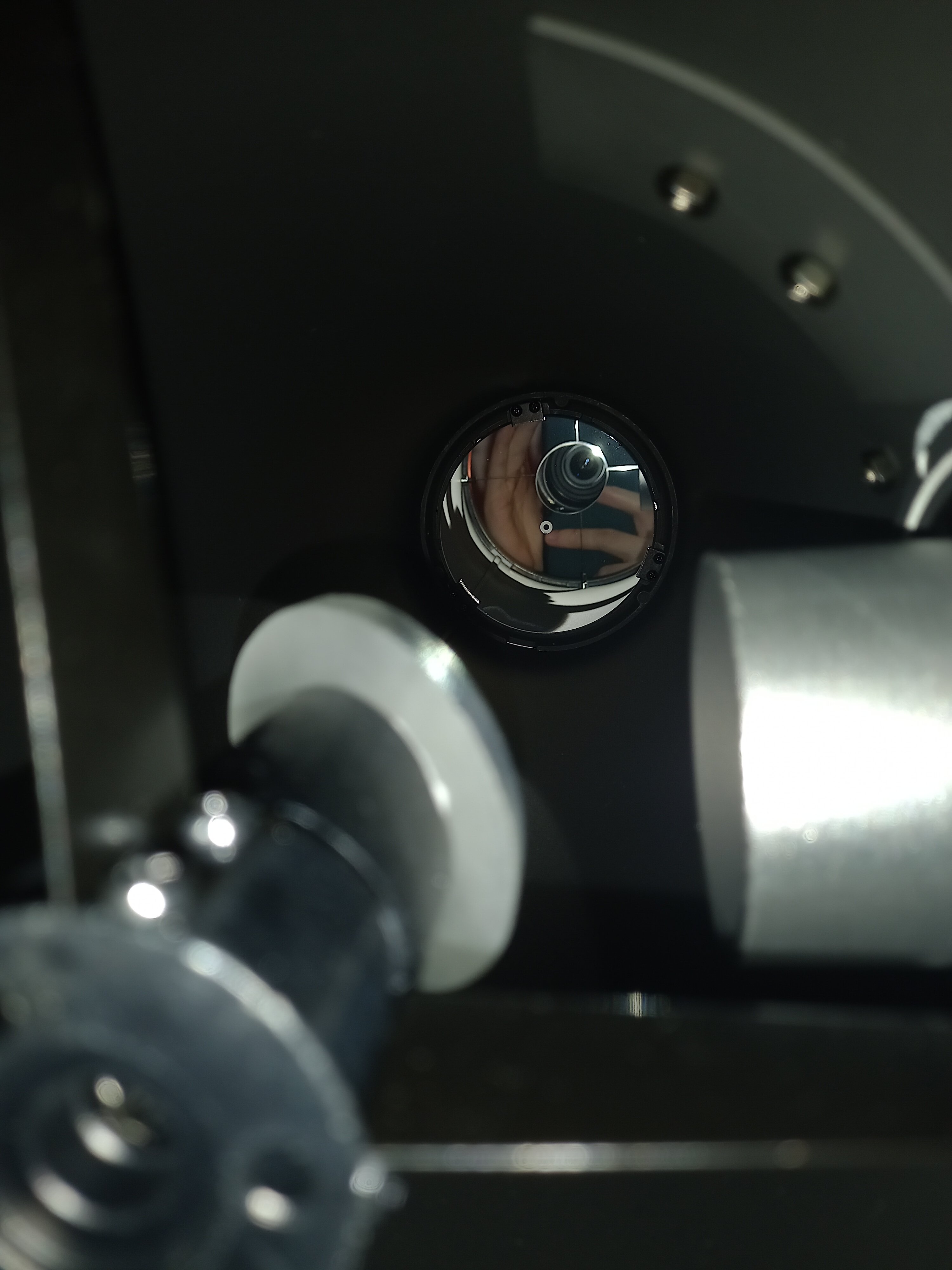

J'ai remarqué il y a peu cette espèce de petite tâche sur le côté de mon primaire. Ça ne dérange en rien les observations mais je me demandais ce à quoi ça pouvait être dû ? Sachant que le seul truc qui est tombé dessus c'est l'une des parties du couvercle du scope (je connais pas le nom exact...) donc quelque chose de relativement léger et dans mes souvenirs ça n'avait rien cassé... sachant que j'ai pas trop envie de tout démonter pour voir de plus près...
(En bas sur la photo, juste à côté du miroir secondaire...)
Merci pour vos réponses :)

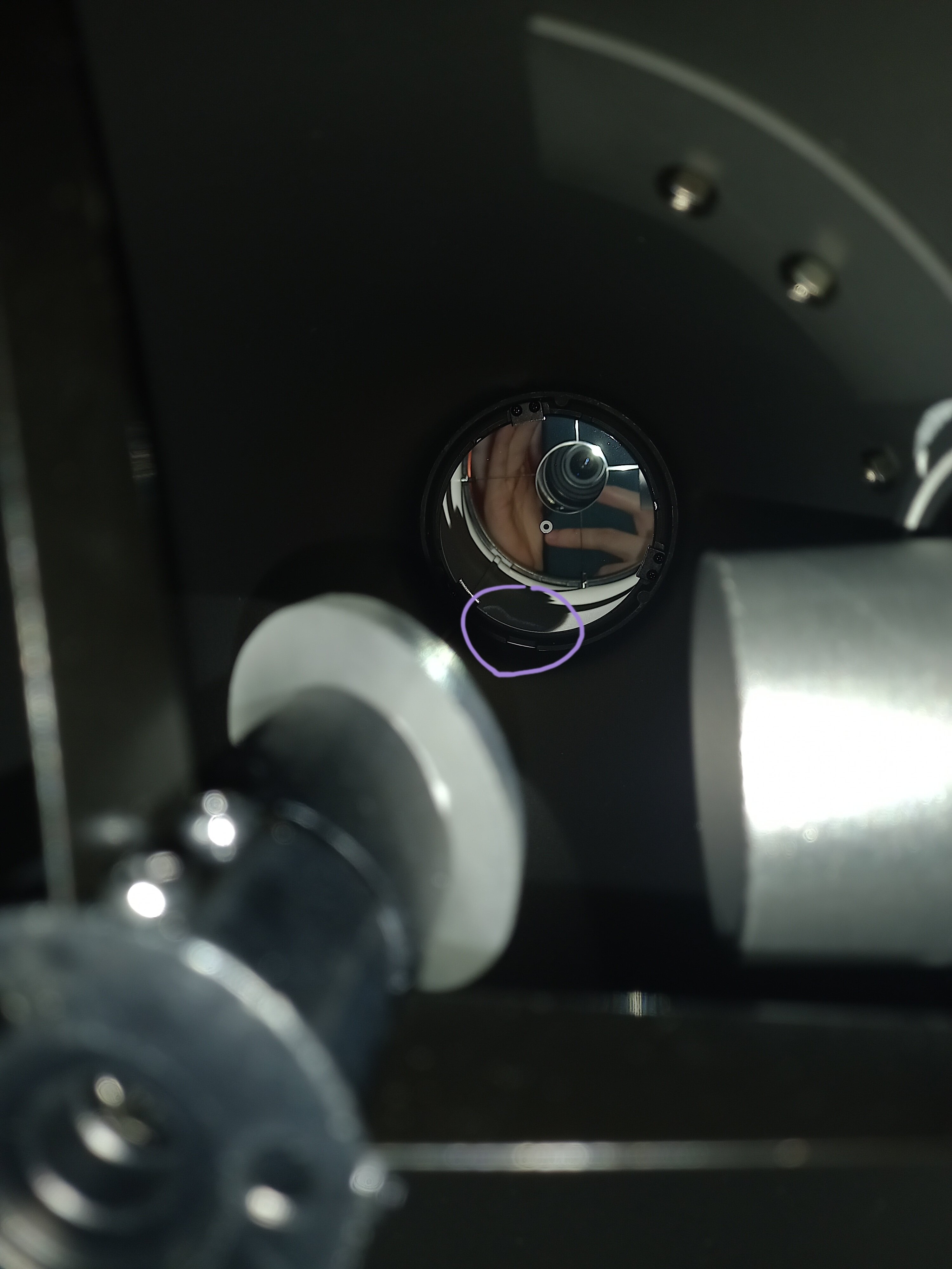

Tu parles de la pastille ronde ?
Coucou, non non je parle vraiment de l'espèce de tâche qu'il y a pile sur le côté du miroir, je te l'entoure pour que tu vois de laquelle je parle...
Ah, ca ressemble à une trace de séchage, rien de bien grave. Penser à bien laisser s'aérer le tube en rentrant de ta soirée d'observation. Le mieux est de remettre les caches le lendemain seulement
il y a 45 minutes, Drase a dit :
Ah d'accord 😕 mais ça fait quelques semaines déjà quelques jours que ça y est, tu penses qu'il vaut mieux démonter le miroir primaire pour bien le nettoyer (j'ai jamais fait ça avant...) ou vu que ça me dérange pas je peux le laisser tel quel pour l'instant ?
Il y a 15 heures, VNA a dit :
Bonsoir: rien de grave, vaut mieux attendre quand i y aura plus de tâches plutôt que de prendre le risque.
Il y a 15 heures, sixela a dit :
Faut de temps en temps laver le miroir, mais pas quand il est comme ça. Du calme!
Bon ça me rassure, ça me laisse encore le temps de potasser les tutos 😁 merci !
Il y a 15 heures, LH44 a dit :
De la poussière qui s'est décollée avec des gouttes de condensation qui ont coulés sur le côté ?
Ah pas bête ! Je verrai ça quand il sera temps de le démonter :) merci !
