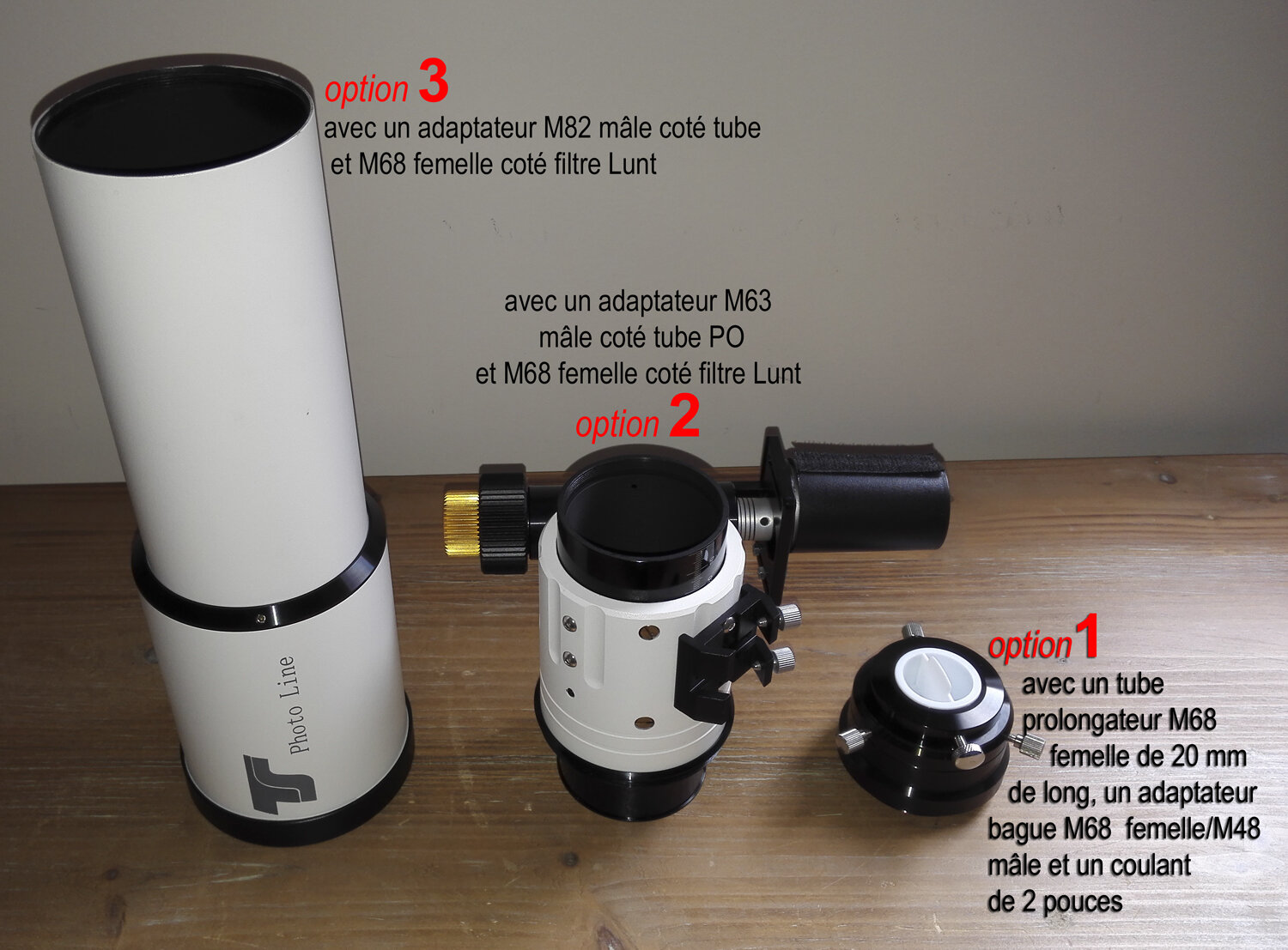

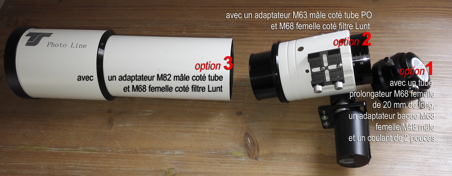

Je prévoie de faire la modification sur une lunette TS 80/560 f7 qui peut recevoir le filtre étalon de la lunt de la 3 façons différentes :
option 1 - directement au coulant de 2 pouces avec le montage indiqué ici : https://imagesofoursun.wordpress.com/mods-and-experiments/lunt-modified-150-mm-achromat/
option 2 - à la place de la "pince" porte oculaire de 2 pouces avec le montage indiqué ici : https://astrobebchen.jimdofree.com/h-alpha-teleskop-umbau/
option 3 - à la place de tout le bloc de mise au point.
1er schéma :
2ème schéma :
J'espère que j'ai été un peu près clair :) c'est pas facile à retranscrire par image mais bon, j'ai fait ce que j'ai pu.

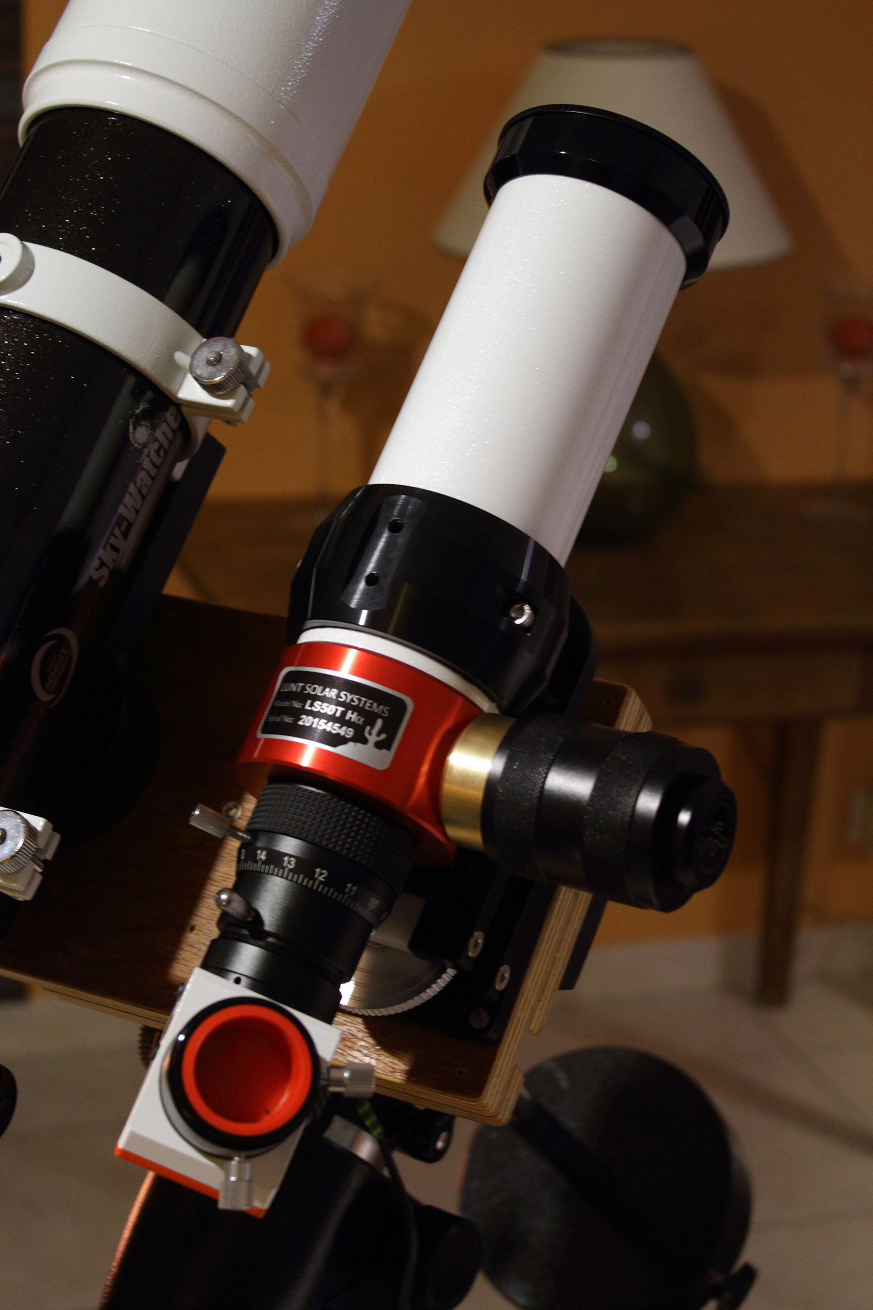

J'utilise depuis plusieurs années une Lunt LS50 avec un BF600. J'en suis plutôt content.
Un oculaire de 9 voie 8 mm de focale me semble le max. Avec une focale plus courte l'image s'assombri trop à mon gout et la turbulence diurne limite de toute façon l'emploie des forts grossissements.
Par contre cet instrument a un gros problème de conception : son porte oculaire. Je n'arrive pas à me faire à la mise au point hélicoïdale mais surtout, il y a plein de jeux et même le serrage du  porte oculaire laisse un degrés de liberté qui fait tilter (pas comme un flipper hein, on parle de tilt : défaut de coaxialité) le renvois coudé/bf600.
Il existe une alternative chez Moonlight mais à un prix ... (edit : je n'avais pas vu que le sujet avait déjà été abordé plus haut)
Je n'ai pas essayé de d'installé le bloc FP derrière une lunette de diamètre supérieur car comme pour le porte oculaire Moonlignt, le prix d'un filtres ERF m'a stoppé.
Voilà mon retour après 5 ans d'utilisation.

Bonjour Jean Christophe,
Je te remercie beaucoup pour ton retour.
Je viens de parcourir le fil "A quoi ressemble le soleil en ce moment" et en effet, tes photos sont très réussies je trouve :
https://www.webastro.net/forums/topic/46567-a-quoi-ressemble-le-soleil-en-ce-moment/?do=findComment&comment=2911295
en plus on a la même caméra :)
