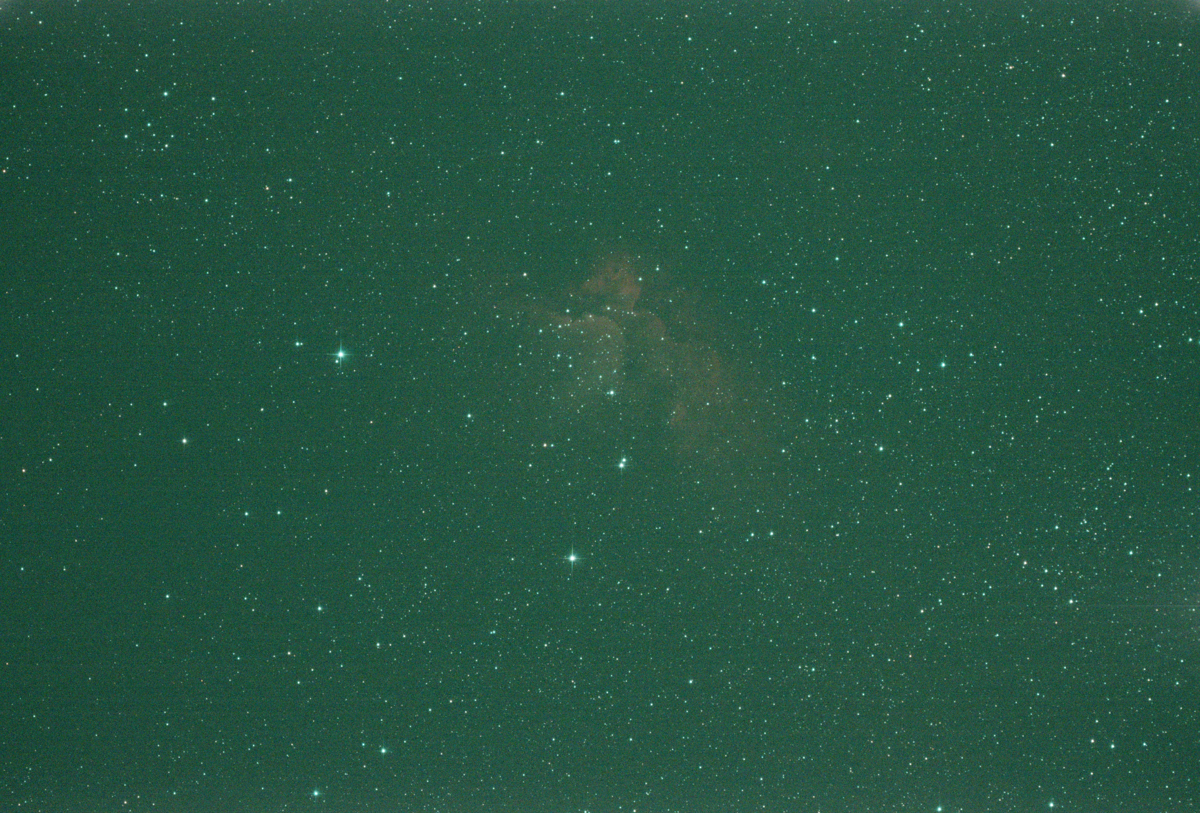

une  brute non traitée dans siril en auto-ajustement :
Ha oui en effet tu as un FDC qui monte vite, pas facile :) Tu es sous quel Bortle?
Pour le côté "fade": c'est très subjectif, et très light! Juste une affaire de goût: moi j'aime bien quand c'est un peu plus contrasté.
je suis sous bortle 4 / 5.
