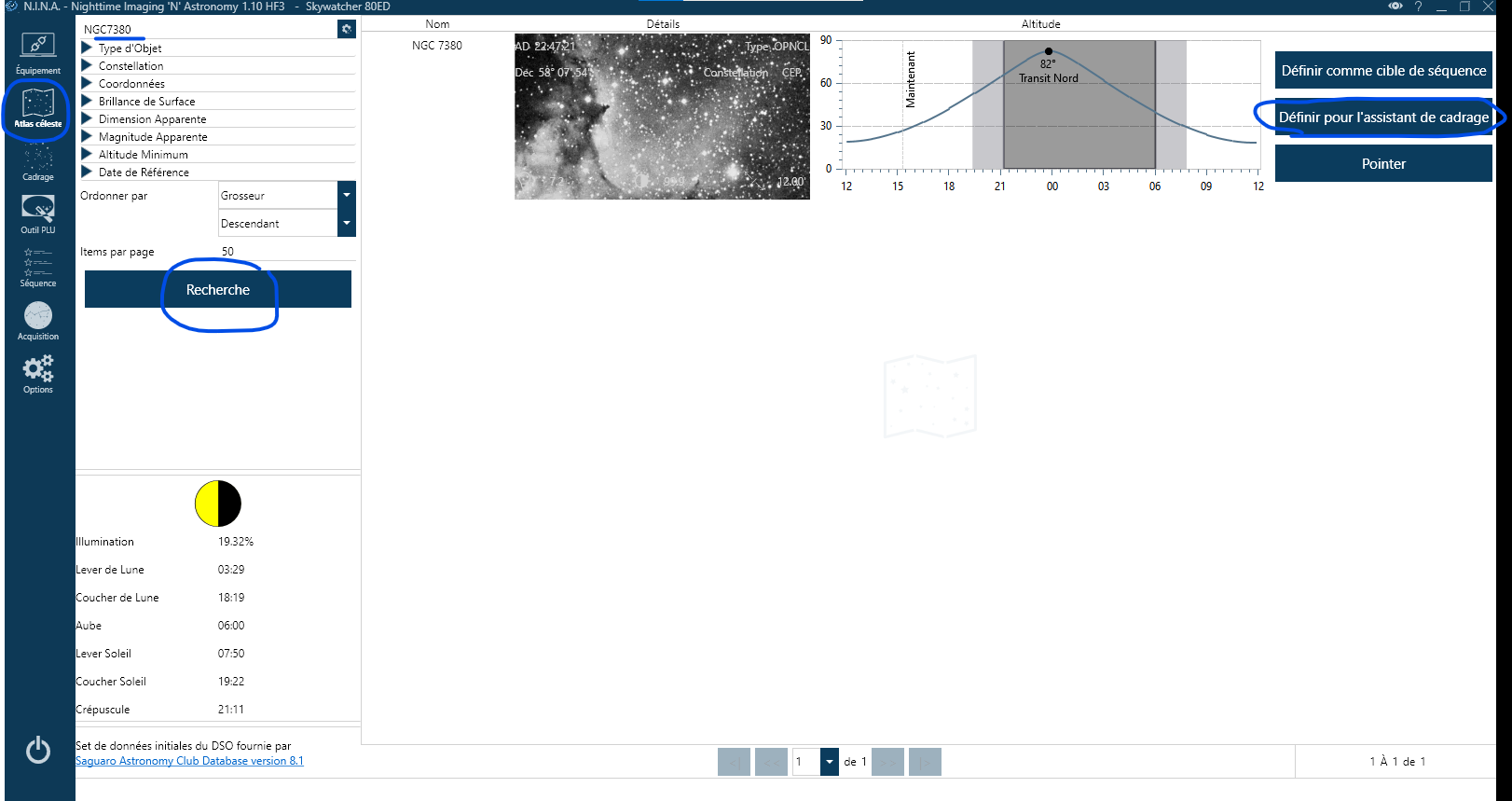

Exemple d'utilisation de l'atlas de NINA:

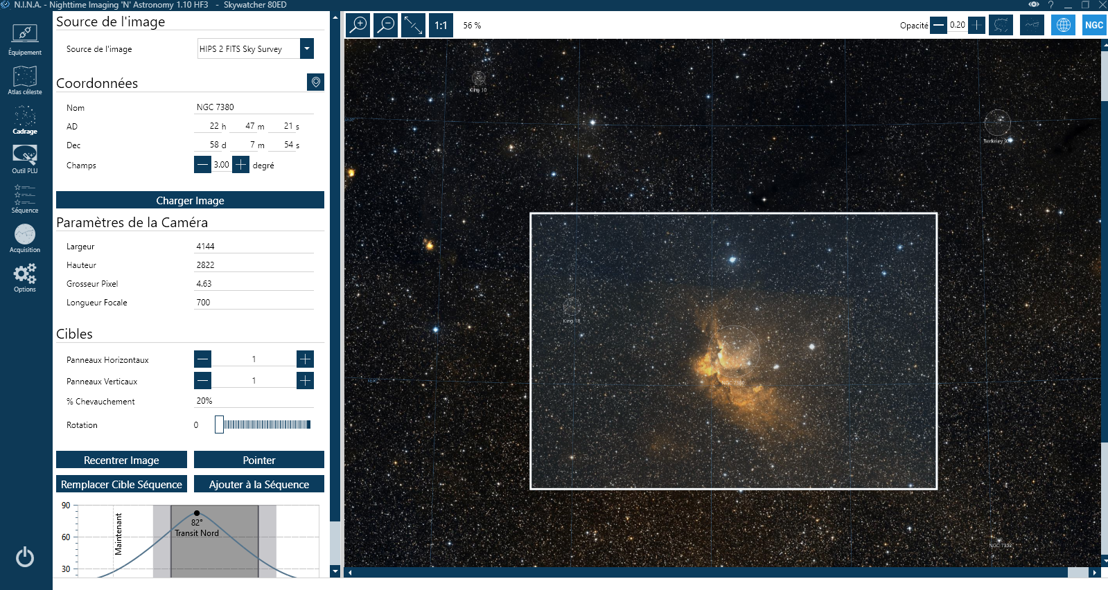

Tu tapes ta recherche: le Sorcier
Tu choisis "définir pour l'assistant de cadrage":

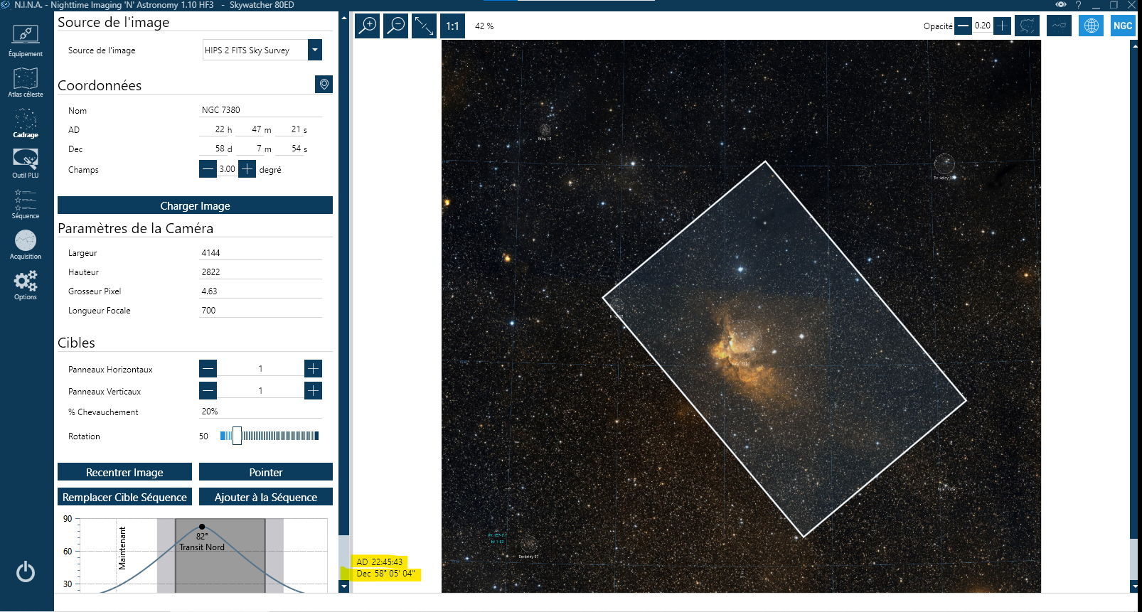

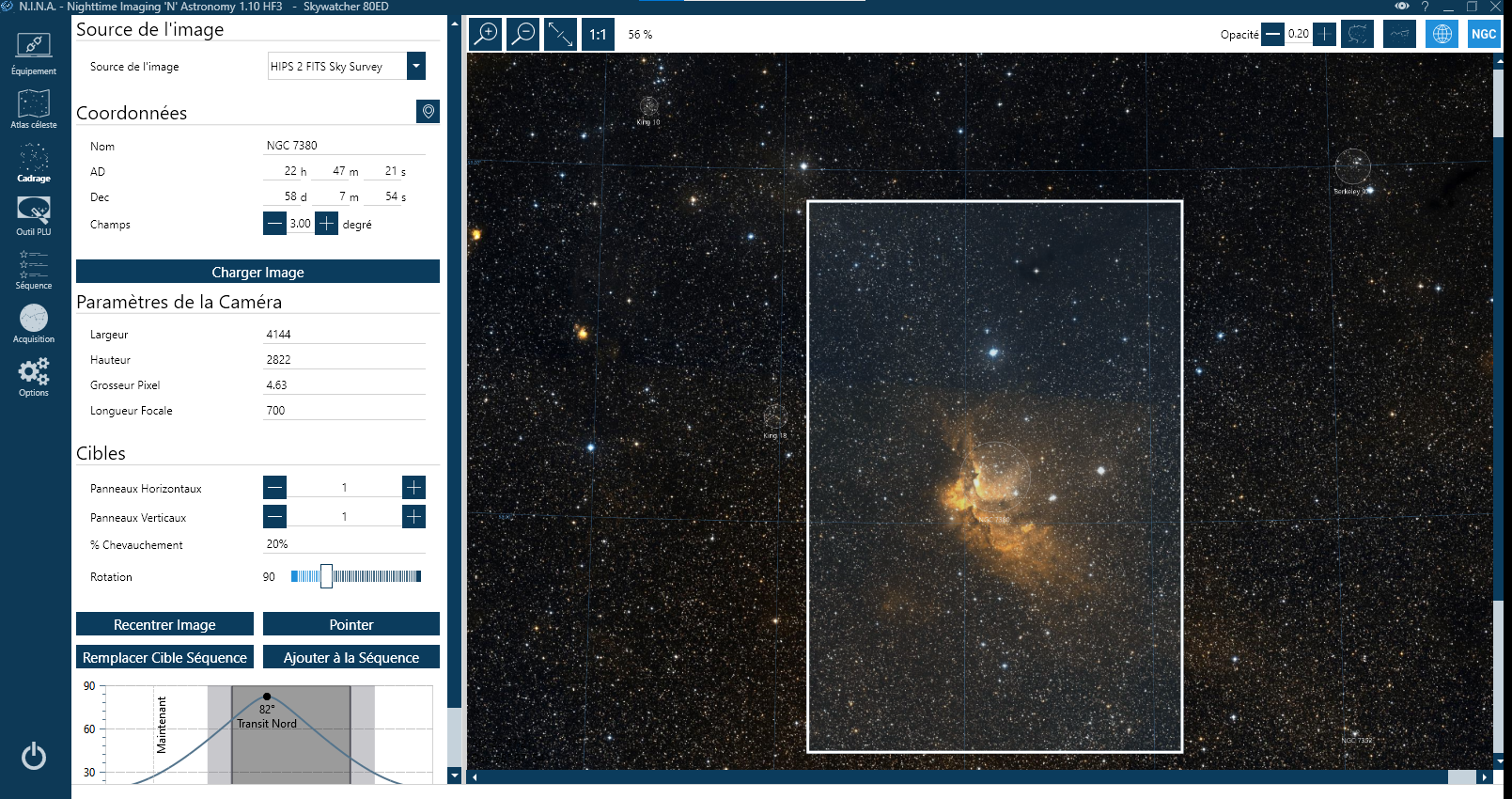

Tu peux orienter autrement la caméra:
voir comme ça:
Les coordonnées exactes se trouvent en bas.

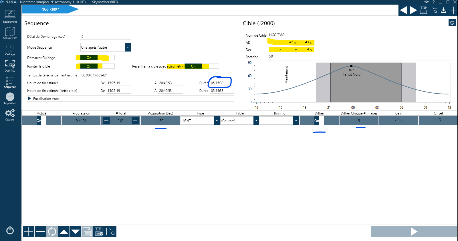

Dans Séquences tu as:
Tu choisis le guidage ON, pointage ON, astrométrie ON, tu définis le dithering, l'expo, le nombre de poses et roule ma poule.

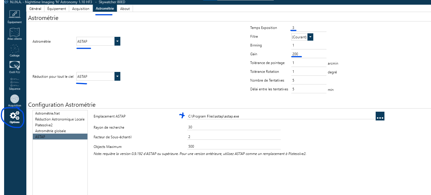

Dans OPTIONS j'ai mis ça:
Il faut installer ASTAP, sa base de donnée.

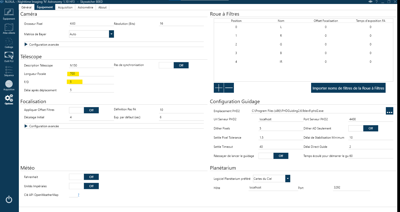

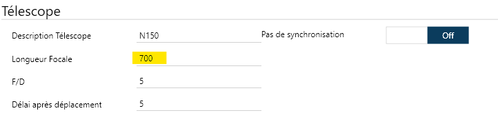

Puis dans EQUIPEMENT renseigner le scope utilisé:
et là l'astrométrie fonctionne bien, pour mon newton 150/750 ou ma ED80 (80/600)

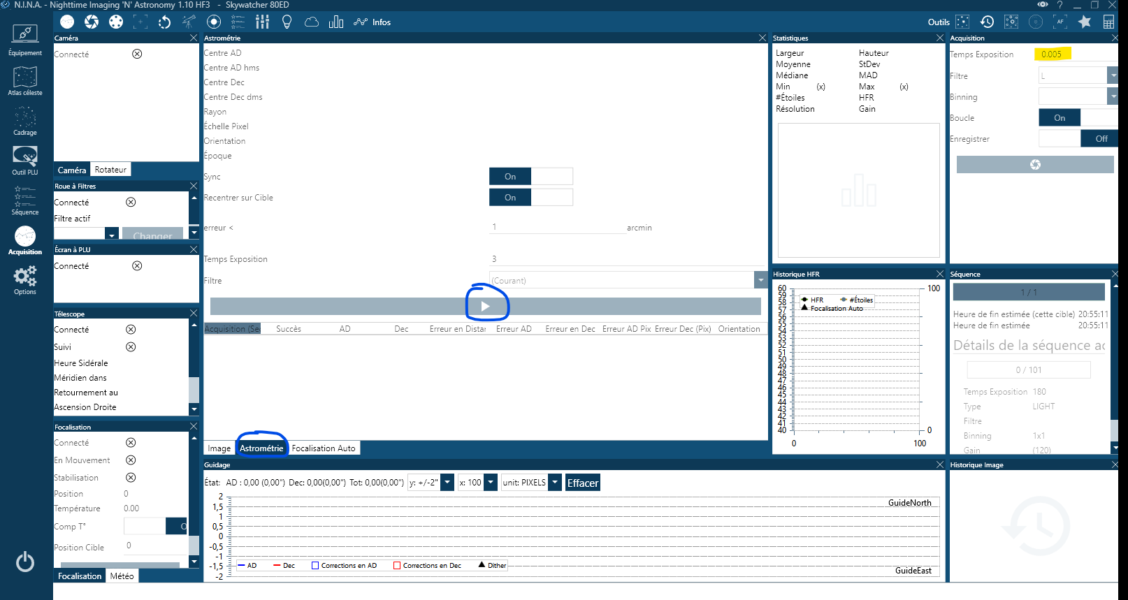

Ensuite tu vas dans Acquisition:
Je mets gain 200, expo 2 secondes.
On voit juste qq étoiles.
Je vais dans l'onglet Astrométrie et je cliques sur le bouton LECTURE.
Et ça se fait tout seul.
-prise de vue
-relevé astrométrique via la base de donnée
-synchro de la monture
-calcul du décalage d'avec la cible choisie
-rotation de la monture
-prise d'une nouvelle image
-astrométrie
là tu dois voir la cible
-centrage précis
-prise d'image
-astrométrie
-centrage
et voilà
Temps total: bien plus court que d'écrire tout ça: entre 1 et 2 min grand maxi.
Si ça mouline c'est que la focale paramétrée est fausse: image.png.3825a03dee1b338de21c6fb0391a452a.png
Exemple: avec ma 80ed ça n'allait pas car j'avais laissé 600 de focale alors qu'il fallait mettre 480 à cause du réducteur 0.8x.
Rien de méchant :D

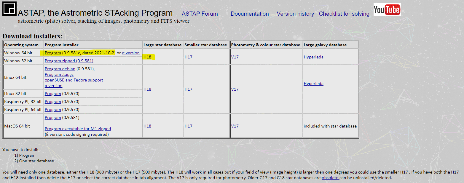

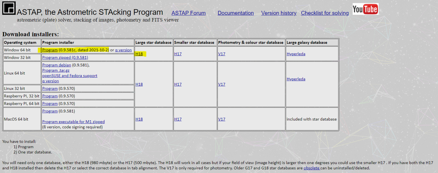

Pour ASTAP (si pas installé) c'est là:
https://www.hnsky.org/astap.htm
Plus la base de données H18:

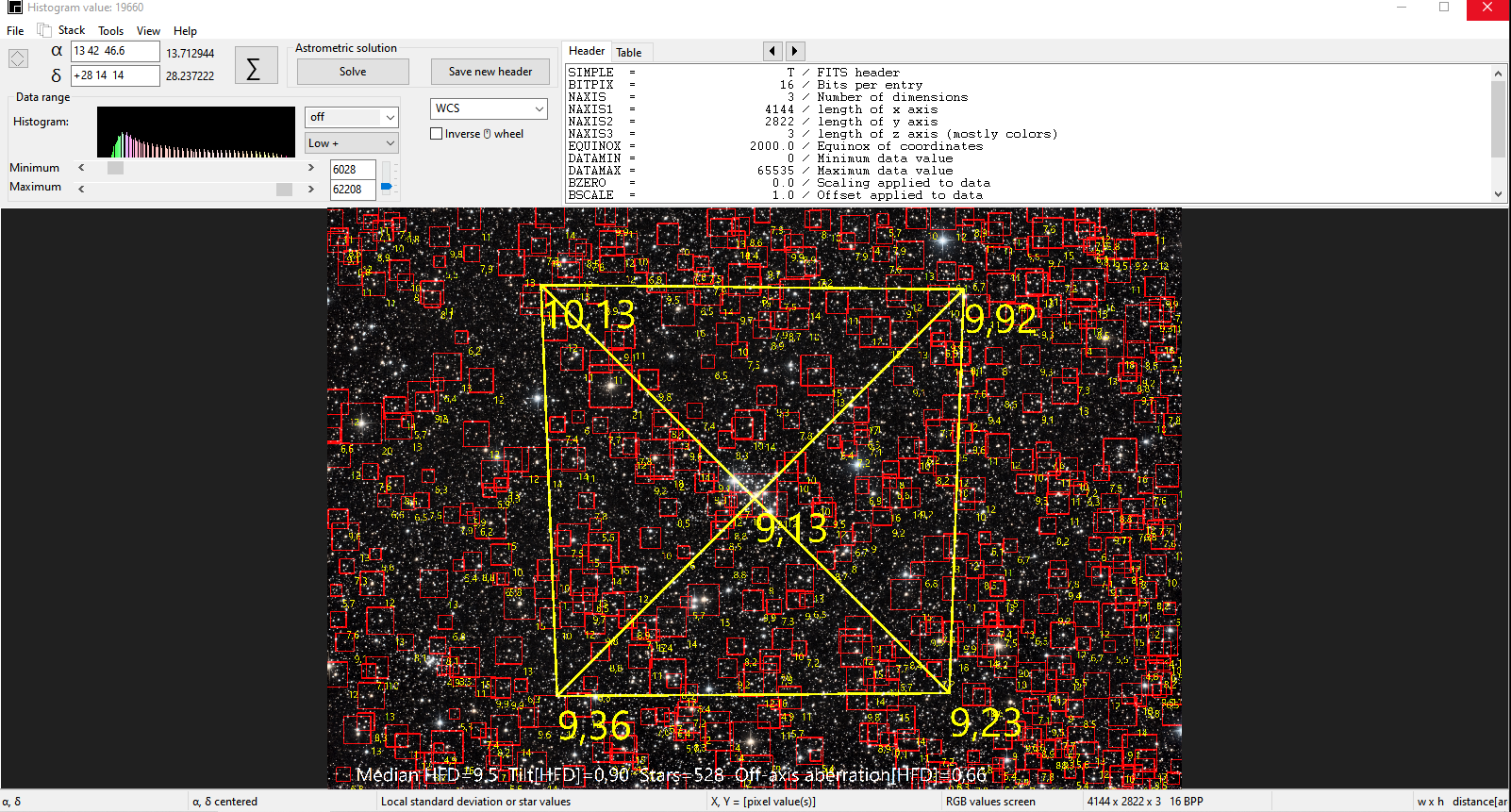

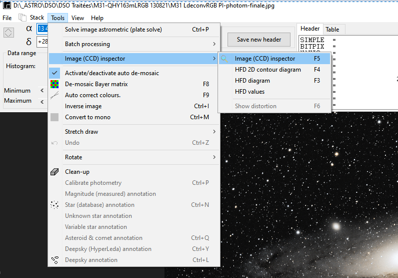

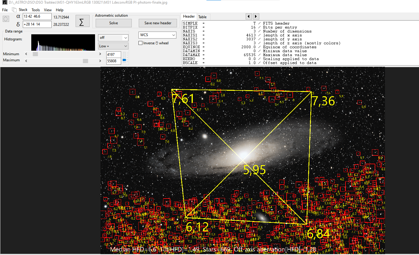

Avec ASTAP tu peux aussi voir si tu as du tilt:
Là ça va pas du tout du tout...

Il y a 17 heures, sebseacteam a dit :
ça je connaissait, je m'en sert de temps en temps.
