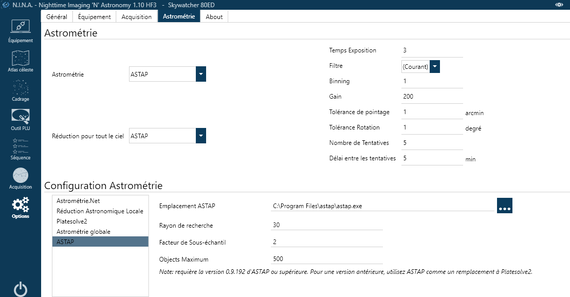

Pour le plate solving avec Astap, pas besoin de poser longtemps pour l'image de mesure.
Je suis à gain 200 et expo 2s.
Largement suffisant.

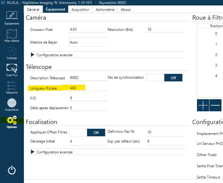

Attention à bien rentrer la bonne focale dans les options de Nina (équipement).
