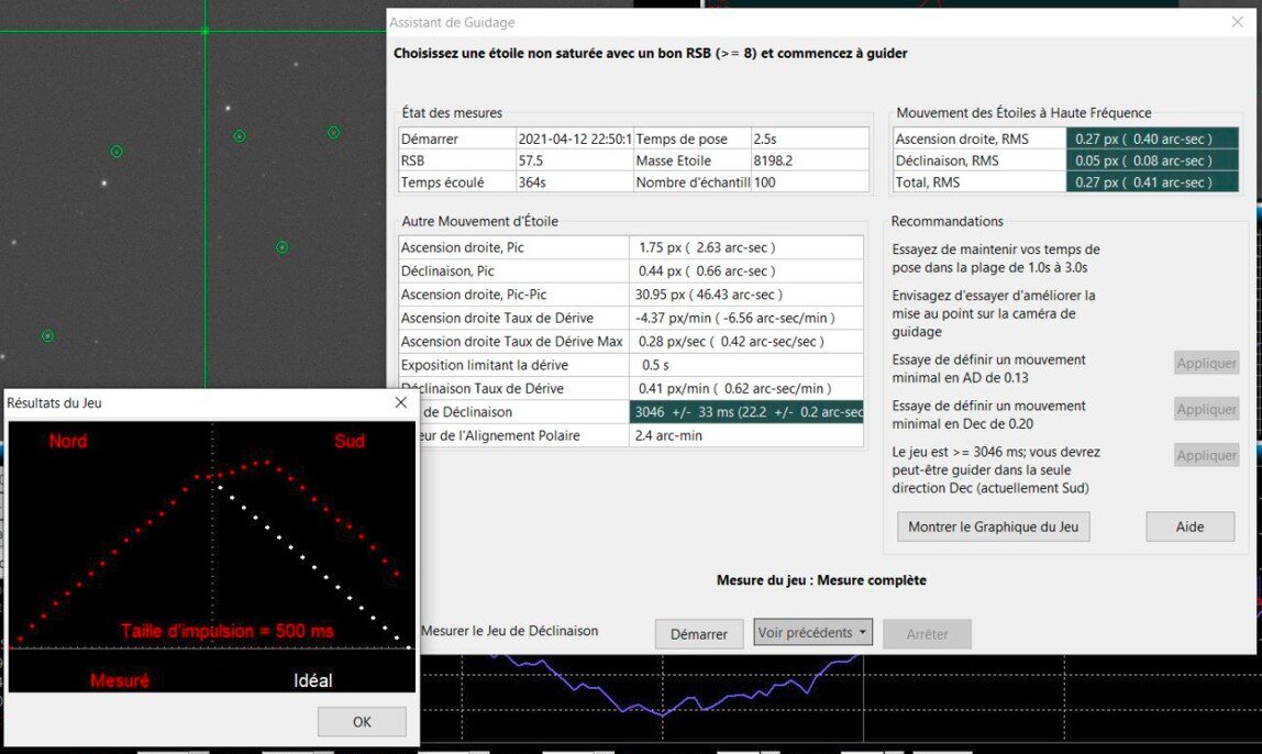

D'après ce que je lis, je déduirais qu'il y aurait de la friction statique qui fait que ça ne corrige pas bien et d'un coup ça libère l'énergie d'où le basculement mais je ne suis pas sûr. Je me demande si ma MES était bonne mais sur 3 jours différents, je me dis que c'est qd même bizarre (j'utilise toujours la fonction "polar align" de la monture qui marche pas mal.
2- qu'en pensez vous ? J'ai du mal à comprendre et donc quelle solution je dois appliquer.

On a surtout l'impression que tu as du jeu en Dec , ce qui expliquerai l'oscillation. En AD ne n'est pas tip top non plus. La monture est bien réglée (VSF) et graissée ?
Il est difficile d'en dire plus sans voir tes paramètres de guidage
PHD2 a un assistant de guidage dans l'onglet Outils qui te permet de mesurer le jeu DEC entre autres.
+1, pour moi tu as un soucis sur l'axe DEC.
Il est corrigé toujours dans le même sens, mais il part très rapidement sur le Nord (deuxième capture d’écran), tas MES était bonne?
Ensuite pour l'oscillation en DEC effectivement ton axe force peut être, un point dur? un cable qui tire trop?
Sinon le fait que PHD2 se recale après le dithering c'est normal, il fait son décalage de quelques pixels puis il reprend le suivi quand tout est stabilisé (d'ailleurs tu as des réglages à faire dans NINA pour éviter de perdre des poses, "settle time" il me semble).
Tu fais aussi peut être de trop gros décalages lors du dithering, tu décale de combien de pixel?
Ton axe AD fait de sacrés bonds aussi!, mais ça peut être dû à plein de choses : cables mal organisés, vent, mauvais réglages... ou tout en même temps.
perso avec mon eq5 chargée à 5Kg je suis rarement au dessus d'une seconde d'arc (en gros je suis toujours entre 0.4" et 0.6"), des fois PHD2 ne corrige même pas, et en DEC je n'ai de correction que lors du dithering. (mais j'ai un gros backlash du coup la stabilisation prends quasi une minute).
Donc à mon avis ta monture a besoin d'un check-up.
