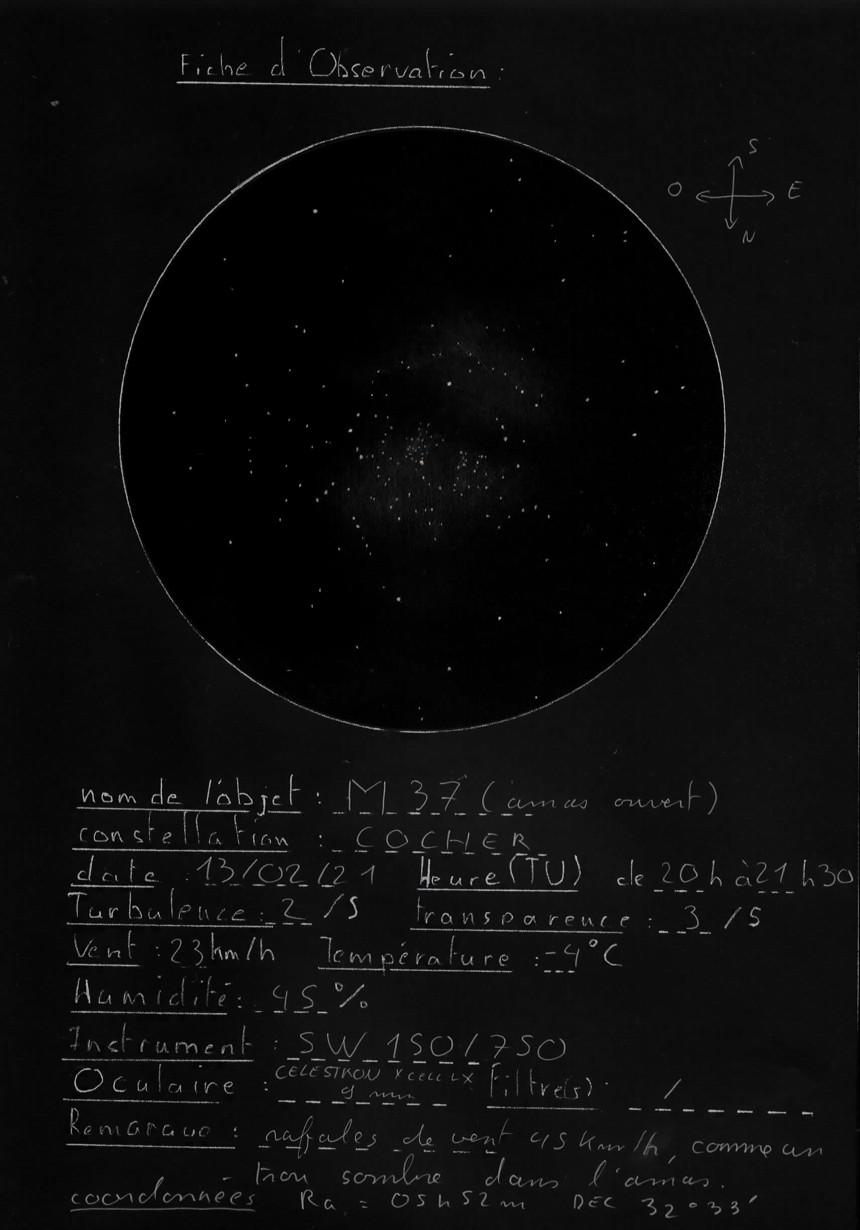

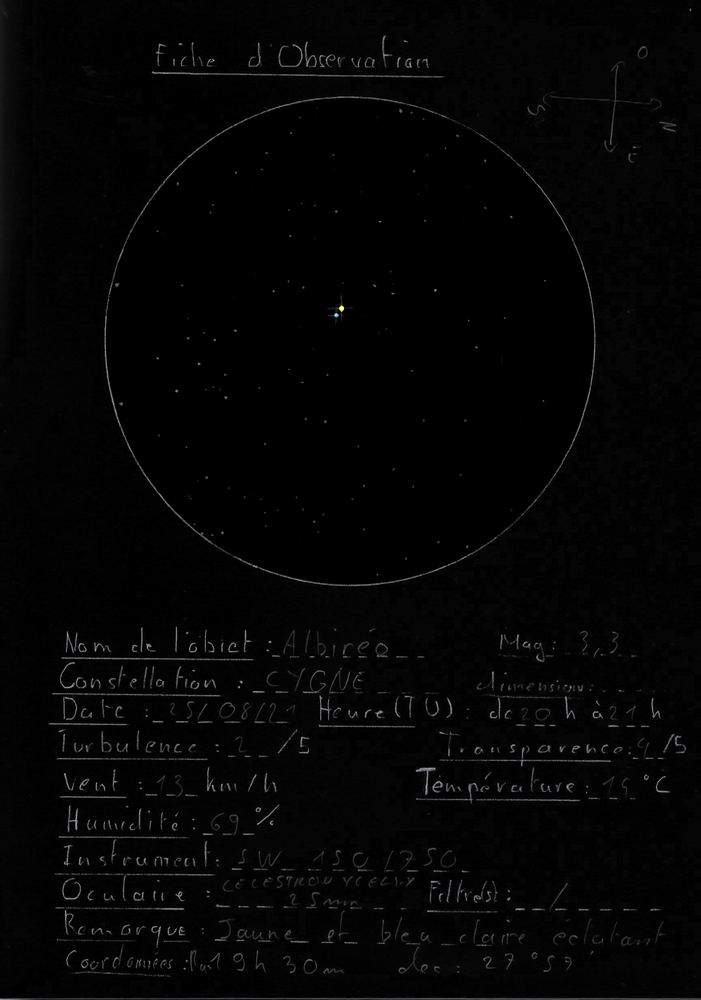

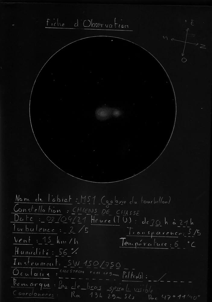

effectivement je possède un 150/750 EQ3.2 pour le visuel c'est un peu léger comme diamètre mais tu peut déjà vraiment t'amuser :)
voici quelques dessins pour te rendre compte de ce tu peux voir en visuel à l'oculaire  du 1501869429396_M42etM43.thumb.png.5596c4e0d8e8c1a90769538180a3a884.pngM57.thumb.png.f63a3711330426d7dc00230bf62e8743.png299099571_albiro.thumb.png.8dc0139a3b4e645b3dd58d91442ae345.pngM37.thumb.png.60ddae15061959777f0be1dcd375ea15.pngM5.thumb.png.46227d614b01fa2afe9cdc9e285603d6.pngM51.thumb.png.3f9e911e6021f21b4791ce85c332dece.png:)
  • J'aime 3
(Juste pour dire que j'adore ces dessins, faits à la main à l'ancienne... En particulier je trouve M37 très réussi − pas évident de dessiner des amas !)
(Et je confirme que ce sont des dessins comme ça qui donnent une vraie idée de ce qu'on verra à l'oculaire.)
