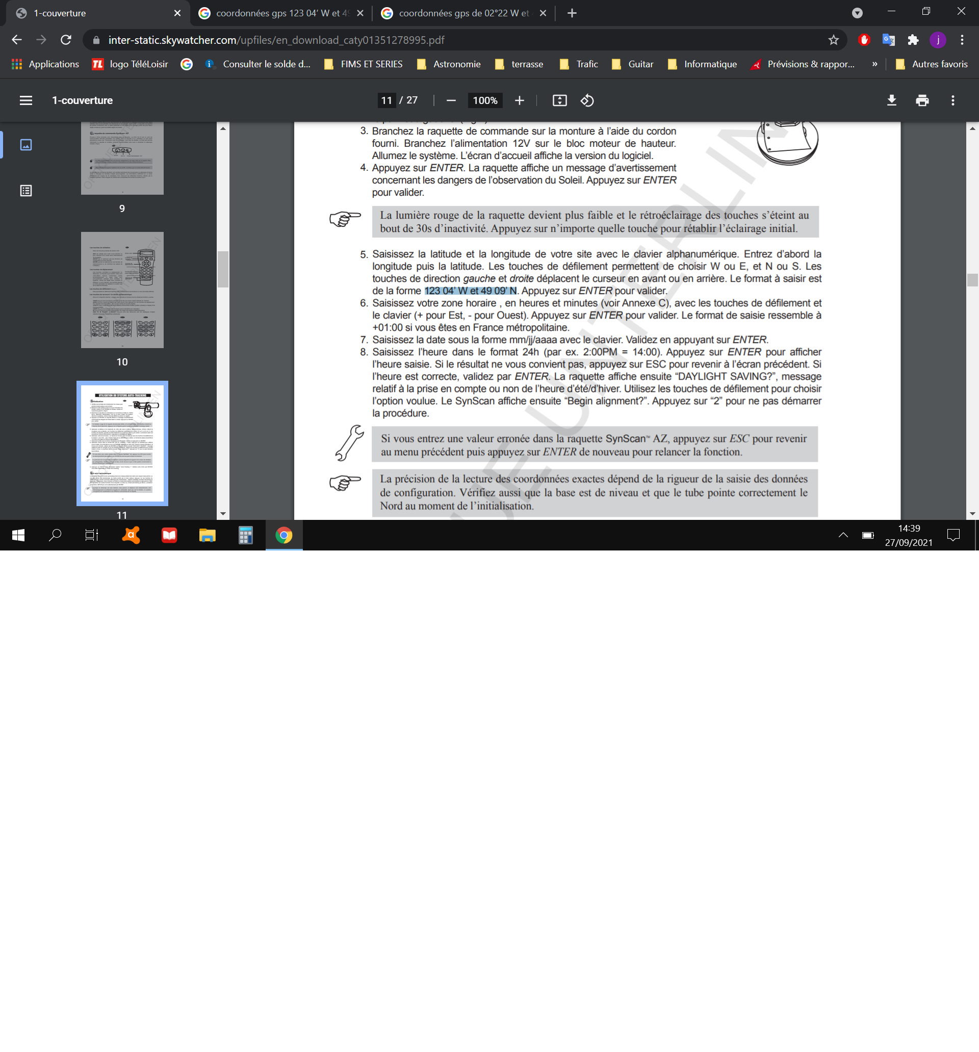

Re ,  Réinitialisation rien n'y fait !  En faisant des recherches j'ai trouvé la doc ci-dessus , pour mon exemple en DC de 2°73 , je doit donc apparemment entrer 273°30 et là ça tiens !!  Bizarre ...

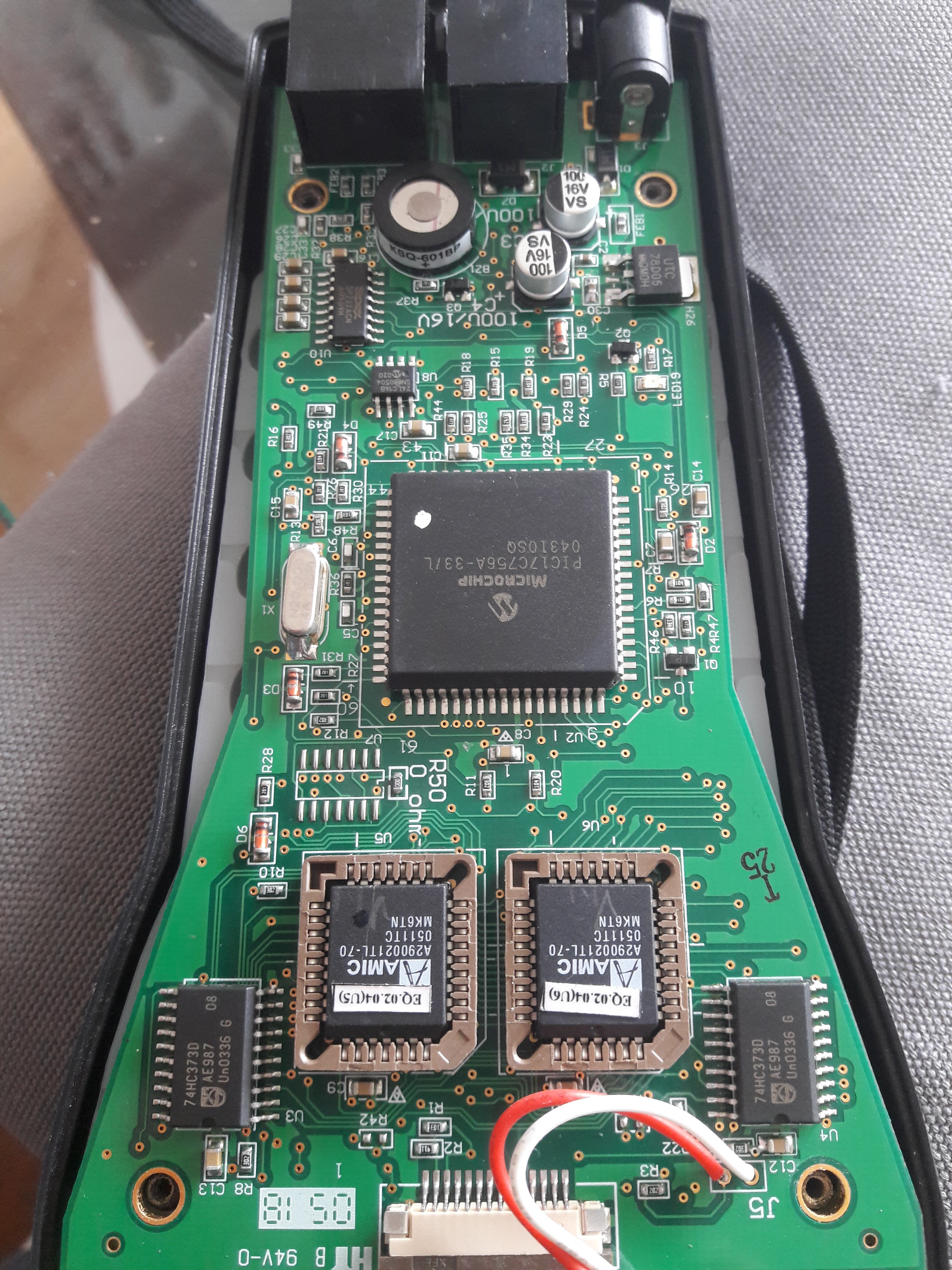

Sinon tu ouvres la bête et tu enlèves la batterie ;)
Quand vous dites en DC, vous pensez Longitude ? Alors pour obtenir 2° 73 lorsque vous êtes sur la donnée longitude à l'initialisation essayez en tapant au clavier :
1) Soit "0"  "0"  "2"  "7"  3"  puis vous validez par ENTER;
2) Soit vous déplacez le curseur sur le chiffre à modifier avec la flèche de déplacement droite (ou gauche pour revenir sur un chiffre), puis vous validez par ENTER.
Sur la Synscan en version 04.39.15 c'est ainsi.

Oui j'ai essayé multiples combinaisons pour 2°73' !  C qui est étonnant si je remet les anciennes positions 2°22' pas de soucis !!
En fait , en longitudes comme latitudes pour l'entrée des (°) un chiffre en long et 2 chiffres en latt c'est ok , par contre ce sont ensuite les minutes d'arcs sur les deux valeurs ou elle ne laisse pas le choix !!
Je précise bien que c'est la version 2.02 , et pas de maj a été prévu sur cette vs ; Et pas non plus de factory setting de prévu dans les sous-menus ;

j'avais déjà ouvert la télécommande pour voir , mais pas vu de batterie , du moins rien qui ne se démonte !  voir ci-joint ...
"Je vais classer l'affaire , je suis pourtant  tenace , mais là c bon " 😊, en + elle fait le taf sur l'Eq6 Pro et c le principal , encore heureux elle n'avait que très peu servi ;

J'avait pensé aux 2 modules AMIC pour les batteries !  Mais J'ai pas voulu forcer !!
