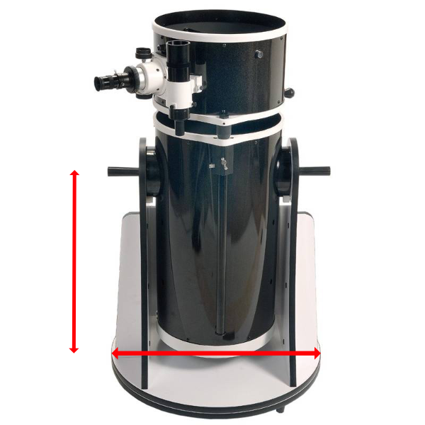

J'envisage d'acheter un Télescope Dobson Sky-Watcher 200/1200 FlexTube Go-To ou Télescope Dobson Sky-Watcher 254/1200 FlexTube Go-To, mais pour savoir si je pourrai l'utiliser sur mon balcon j'aurais besoin de connaitre ces dimensions :
Le diamètre de la base et la hauteur de l'axe de rotation du tube par rapport au sol.
Donc si quelqu'un à l'info, merci d'avance.
Les dimensions de mon feu XT10G (frère du flex 254) étaient de 54cm de diamètre de la base,
et 80cm de hauteur du rocker (hauteur NETTE, pas la hauteur à l'axe comme la flèche sur ta photo).
Pour info le rocker pèse 17kg.
Alors, sur le 250/1200 flextube, le diamètre de la base fait environ 56cm et la hauteur sol-poignées fait 65cm.
Par contre attention aux dimensions du balcon !
Un dobson n’est pas souvent conseillé sur un balcon notamment pour viser bas sur l’horizon.

C'est justement pour cela que j'avais besoin des dimensions du dobson.

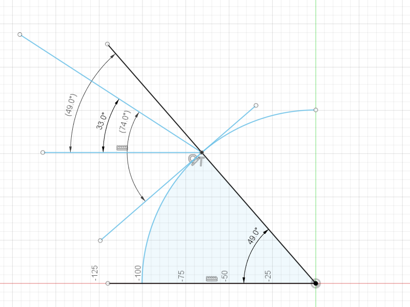

Avec l'application Android Geocam Free on peut prendre des photos avec les valeurs de l’inclinomètre et de la boussole du téléphone imprimé sur la photo.
Je suis à 49° de latitude et je peux pointer au plus haut à 74° donc je devrai pouvoir accéder aux objets de déclinaison inférieure à 49° - 90° +74° = 33° en visant le Sud.
