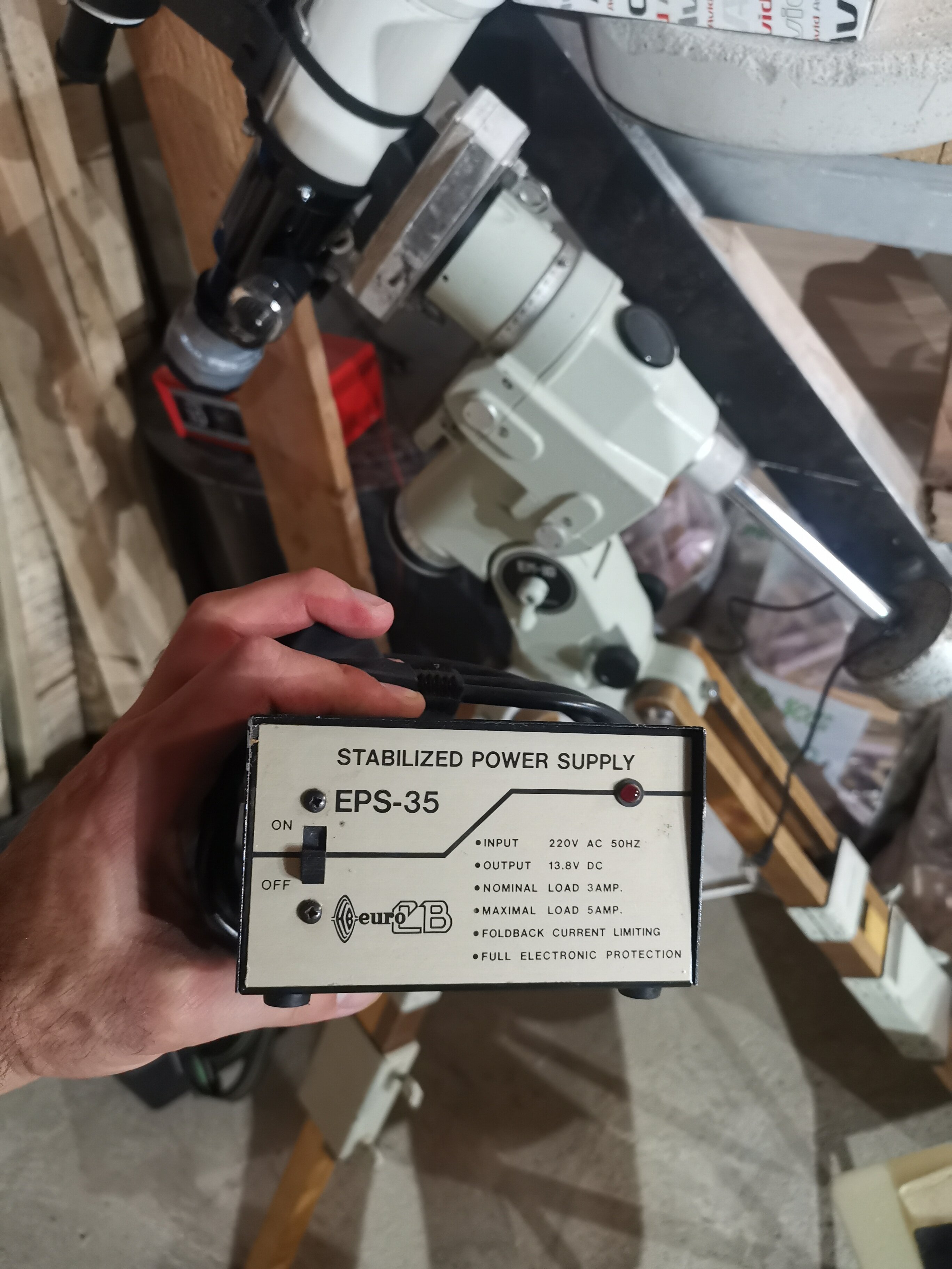

je possède une monture taka em10 usd avec raquette boxdoerfer mts3, j'utilise une batterie décharge lente 70 ah comme alimentation mais la batterie ne tient plus la charge il me faut la recharger avant chaque utilisation.
Dans le grenier de mon père j'ai retrouvé une alimentation stabilisée de CB.
Est ce qu'il serait possible de l'utiliser comme alimentation sans risque pour la raquette ou les moteurs ?
Hello, si ta monture accepte 13,8 volts, ne dépasse pas 5 ampères et que tu ne te trompes pas dans polarité c’est bon. C’est dit 13,8 volts mais c’est toujours moins une fois branché. Fait une mesure avec un voltmètre.

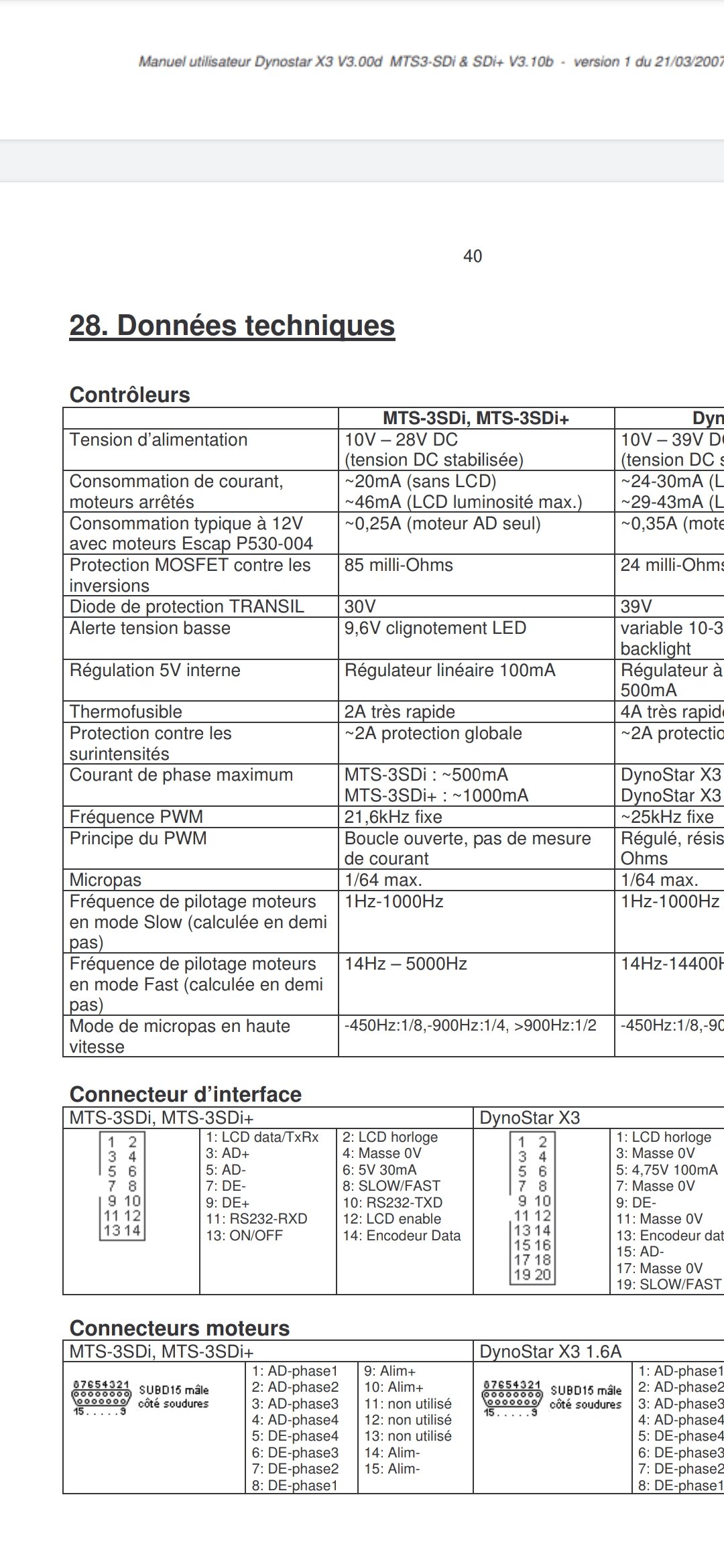

D'accord, merci de ta réponse, l ca à raquette accepte jusqu'à 28v donc je suis bon, après pour l'ampérage après pas mal de recherches j'ai trouvé 2,36 ah en consommation max pour les moteur, est ce qu'il y a un risque que la valeur minimale soit supérieure à la conso max ?
Ci joint une petite partie de la doc de la raquette avec la tension min et maxi
Visiblement la raquette est protégé par un fusible 2A donc la monture ne commencera jamais plus de 2A. Ton alim devrait donc être parfaite.
