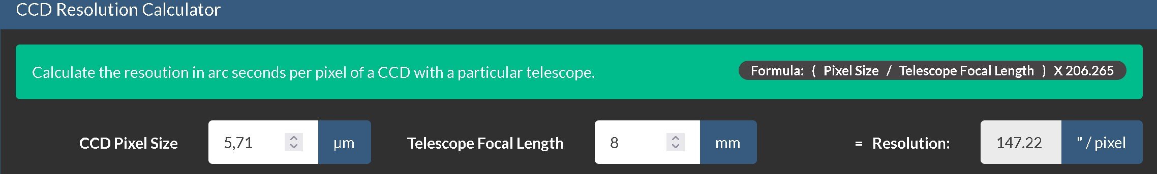

avec le 8 l'échantillonnage ne me semble pas bon
1361280730_Capturedcran2021-09-27200045.thumb.JPG.55202b3f2b6ae783acbabb6c4dbe1d30.JPG

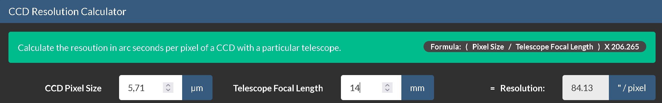

avec le 14 mm ça me semble aussi limite
933095043_Capturedcran2021-09-27200059.thumb.JPG.9cbc37cafbee4560a4a3ff58f84e77cb.JPG

Il faut comprendre que échantillonnage est une limite basse, en dessous de laquelle on ne gagne plus en résolution. En grand angle cette notion n'a aucun sens.
Le choix doit plutôt se faire en fonction de l'ouverture et du type de photo ciblée.

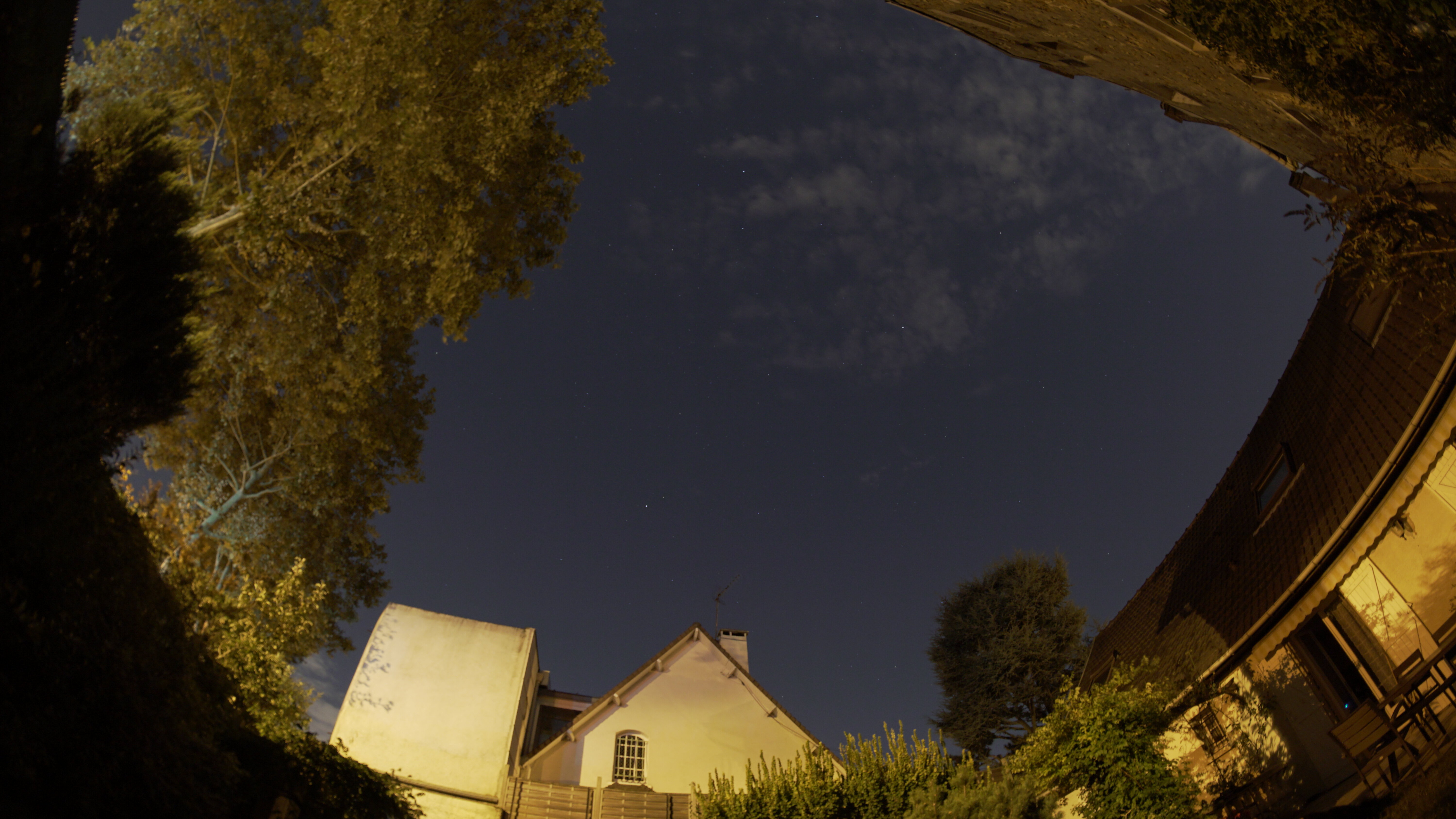

Le Samyang 8mm f/2,8 couvre 180° mais "dans la diagonale du capteur" donc plus ou moins à plat (même si ça courbe, forcément, mais sans effet fisheye, genre "globuleux").
Exemple, dans mon jardin sous mes lampadaires de banlieue :
A noter que l'image est prise avec un Sony A6500. Avec un capteur plus grand, l'effet sera peut-être différent (ou pas ?)... Je ne connais pas le Canon 1000D.

Avec le 1000D le champ sera de l’ordre de 110° x 85° (120° en diagonale, pas 180°). Donc en orientation paysage, si tu mets l’horizon en bas de la photo, tu ne verras pas le zénith. Il faudra te mettre en orientation portrait pour ça.
