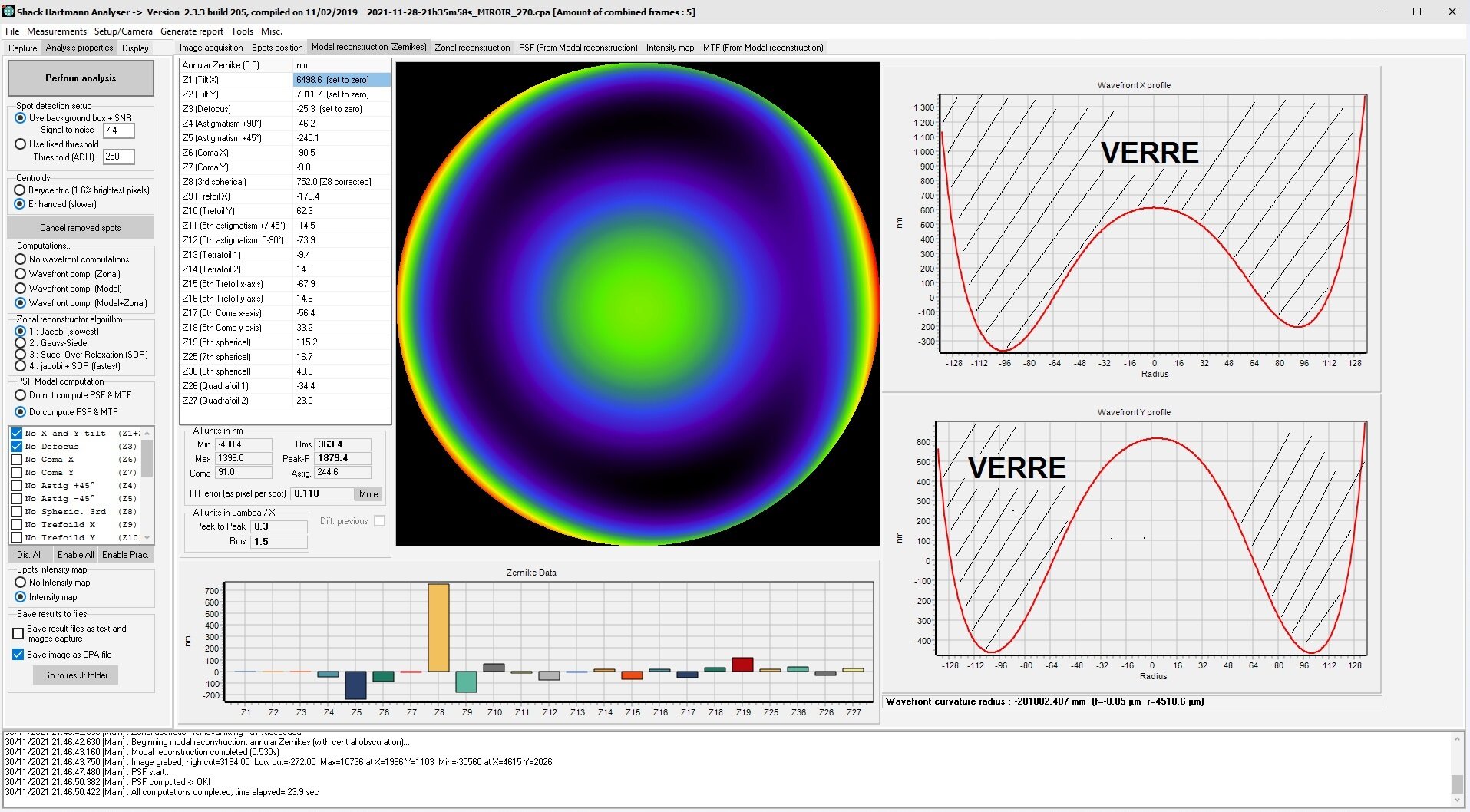

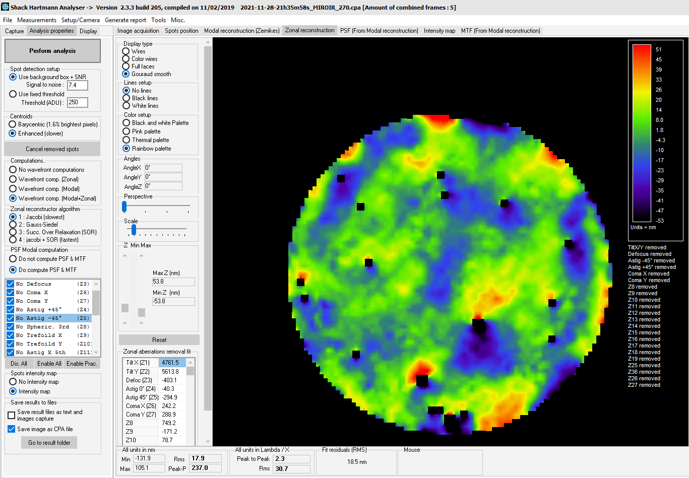

Bonsoir à tous,
quelques nouvelles de retour des RCE, également parce que j'avais promis de donner des nouvelles en toute transparence sur le polissage des 270mm.
Les RCE ont été intenses, avec beaucoup de visites et de personnes curieuses et intéressées. Merci à tous pour ces échanges. Quelques partenariats sont en cours de discussion suite aux rencontres, au moins pour répondre à la demande de tube finis avec des miroirs allégés à l'intérieur.
Sinon comme promis, j'ai effectué la première mesure sur le 270mm que j'avais poli (5H au cérium) avant les rencontres. Surprise, il est à fond hyperbolique, je m'attendais quand même à quelquechose d'un peu plus sphérique. Le bon point c'est que j'ai bien en tête maintenant les courses à faire pour paraboliser 😆😅, le mauvais c'est que je vais devoir y aller au petit outil sur la zone 0,7 pour aplanir un peu tout ça. Ce n'est pas grave en soi, car il restait encore du gris que je devais enlever. Je le répète, c'est la 1ère mesure sur ce miroir, clairement j'aurais dû mesurer bien avant... L'astig est dû à l'absence de tapis souple sous le miroir durant le travail, et le fait de pas l'avoir assez tourné en cours de polissage. Je pensais que ça irait, ben non clairement...
Mais surtout, le gros point notable, c'est qu'en épluchant les zernikes comme on épluche un oignon par couche, je n'ai jamais vu apparaître le motif de raidissage 🙂. Et la carte de résidu (ie ce qui reste de la mesure quand les 36 premiers polynomes sont mis à zéro) est plutôt propre, car homogène, sans motif, et d'amplitude raisonnable (2x l'amplitude d'une APO de grande marque mesurée récemment).
Bref, hormis la forme (mais c'est normal, j'apprends encore de ce point de vue), l'aspect allégé n'a bien aucun impact sur l'optique.
Je complèterai au fur et à mesure des retouches, ainsi qu'avec le second 270 en cours d'ébauche qui devrait arriver en polissage fin décembre.  Je vais viser une pseudo parabole fin d'année, l'objectif étant de les faire finir par 2 polisseurs de renom différents.
A bientôt
Alexandre
