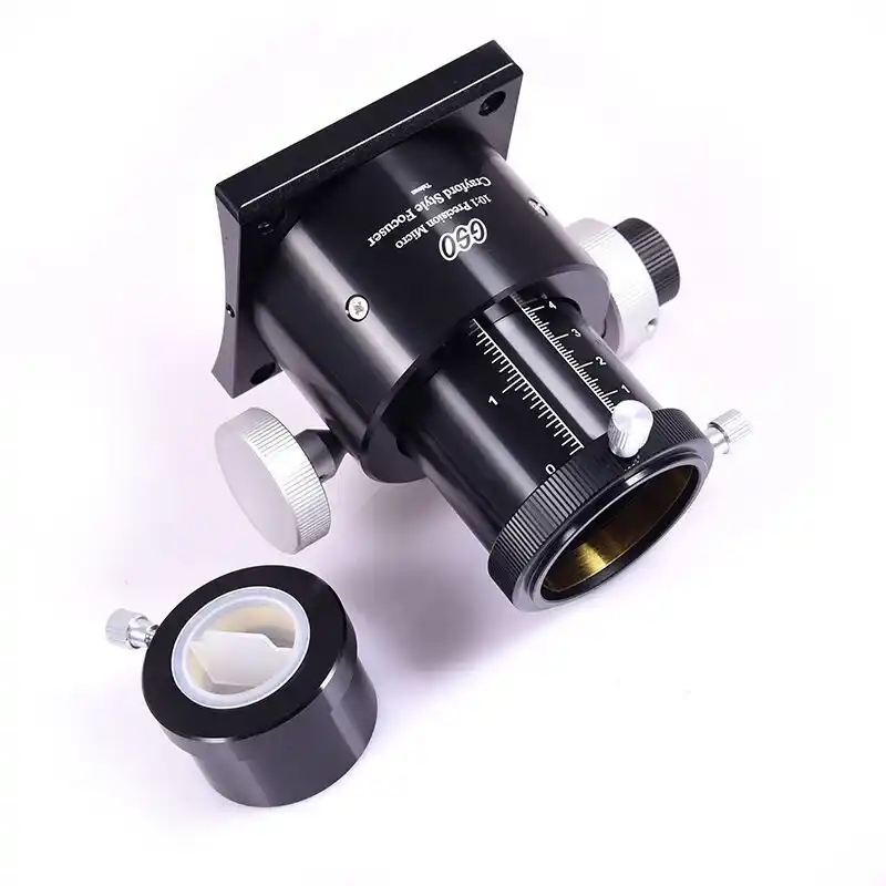

En effet les GSO n'ont pas de fil sur le tube du PO
Mais comment est fixée la bague avec la (ou les 2) pauvres vis de serrage des oculaires  :?:
Sur les GSO's il n'y a pas de bague, le bout qui accepte un anneau de compression ne se désolidarise pas. Ou bien c'est usiné en un bloc, ou bien c'est un anneau serti dessus sans pas de vis (per exemple en le chauffant et en le glissant dessus, éventuellement avec quelques astuces cachées en plus).
GSO-2-Dual-Speed-Focuser-10-1-Precision-
ok merci de l'info ;)
Hé bé c'est bien pourri comme solution 😕
Visiblement c'est une pièce rajoutée parce qu'usiner ça d'un seul bloc ça doit être chaud...
Je ne suis pas expert en mécanique mais quelque chose me dit qu'un pas de vis est caché là-dessous.... mais si c'est vissé ou même collé à chaud.. en effet
En regardant derrière la bague, ça ne ressemble pas à un pas de vis - pas la moindre rayure de visible, même à la loupe. À moins que ça soit vissé et puis anodisé, mais alors inutile de vouloir scinder ça...

Peut-être le pas de vis se termine avant le bord ?
De plus ça serait logique qu'ils empruntent la bague que l'on trouve en accessoire (j'avais acheté celle-là avant de prendre un ClickLock)
Mais quel intérêt de la solidariser sur le tube ??!!!
il y a 2 minutes, macfly51 a dit :
On verrait alors quand-même une fine rayure. Sauf si c'est serti dessus après le vissage (par exemple par refroidissement de la bague chauffée avant l'installation).
