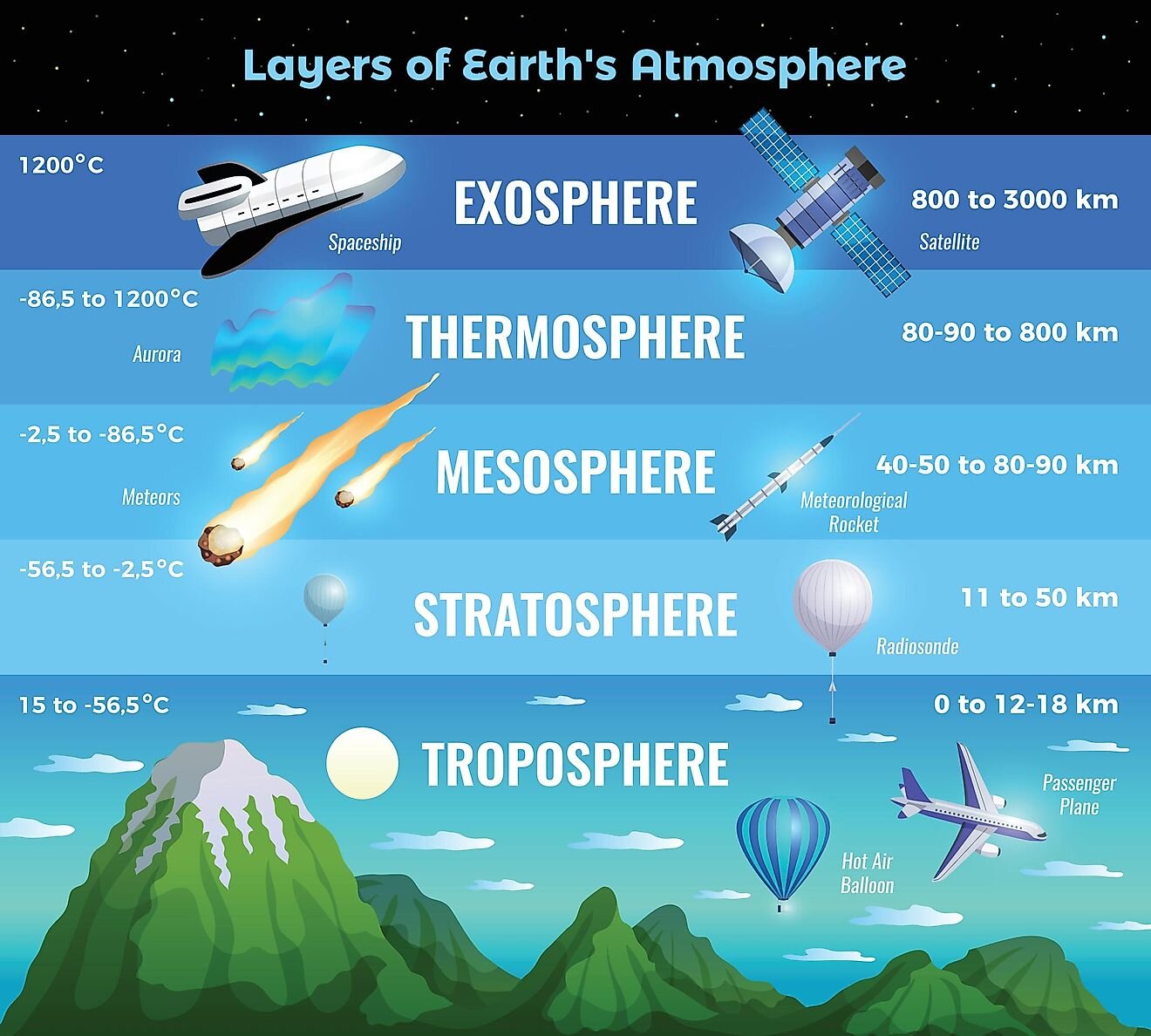

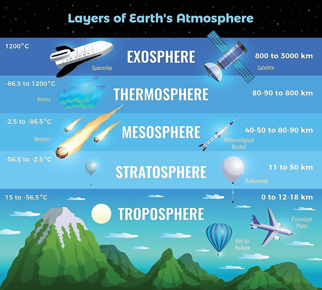

Alors analysons tout ça :
- déjà pour commencer, aucun ballon hélium (à structure souple ou même rigide) ne va dans l'espace à proprement dit, tout au plus entre 25 et 45 kilomètres d'altitude
- ton ballon à enveloppe souple (relativement bon marché) va se dilater énormément au fur et à mesure de sa montée en altitude et finira indéniablement par éclater entre 25 et 35 kilomètres
- en utilisant un ballon à enveloppe rigide, ton engin pourra monter à environ 45 kilomètres d'altitude, mais là prix n'est plus du tout le même, sans compter les restrictions légales d'utilisation (on ne fait pas n'importe quoi avec)
- tu vois déjà que tu es bien loin des 100 kilomètres qui est la limite de ce qu'on appelle l'espace
- à cette distance tu auras déjà d'énormes problèmes pour télécommander quoi que ce soit, donc la télécommunication sera aussi importante que le reste
- sans compter les moyens financiers et matériels colossaux que ça va nécessiter :D
