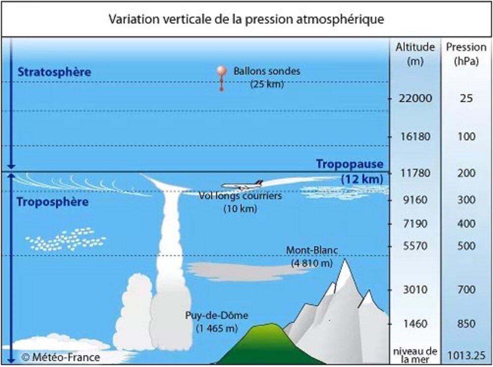

Quelques données pour savoir de quoi on parle, çà peut-être utile 😜
L'évolution de la pression atmosphérique en altitude (de 0 à 25 km)
source : http://www.meteofrance.fr/prevoir-le-temps/observer-le-temps/parametres-observes/pression
De 1013 hPa au niveau 0 (celui de la mer) .... on trouve moins de 25 hPa au niveau 25 km soit environ 40 fois moins. Et çà diminue encore si on monte plus.
(En moyenne, la pression atmosphérique diminue de 1 hPa tous les 8 mètres.)
A 45 km .... il n'y a plus d'air donc plus d'oxygène. La technique de propulsion d'un avion doit prendre cela en compte.

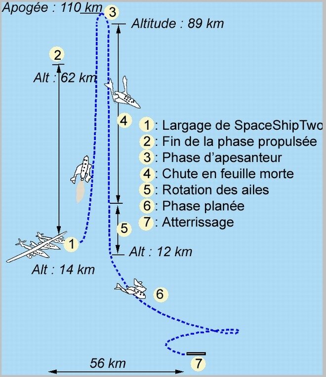

Un exemple de ce  qui peut être utilisé : le VSS de Virgin Galactic qui commence son voyage porté par le White Knight two (avion porteur) qui le monte à environ 15 km d'altitude.
Puis il est largué et utilise sa propre propulsion.
Citation
un moteur hybride qui brûle du protoxyde d'azote (liquide) et un dérivé du Polybutadiène hydroxytéléchélique (solide). C'est un compromis entre un moteur-fusée à ergols liquides et un propulseur à propergol solide. Par rapport à un moteur-fusée à ergols liquides, il est de conception plus simple et donc moins fragile et brûle des ergols moins dangereux, qui ne sont pas susceptibles d'exploser
source : http://www.capcomespace.net/dossiers/espace_privee/Spaceship/SS_2.htm
C'est grâce à cette propulsion qu'il peut monter  : mais il ne restera pas en haut quand la propulsion est coupée (plus d'ergols). C'est un vol suborbital en forme de cloche.
