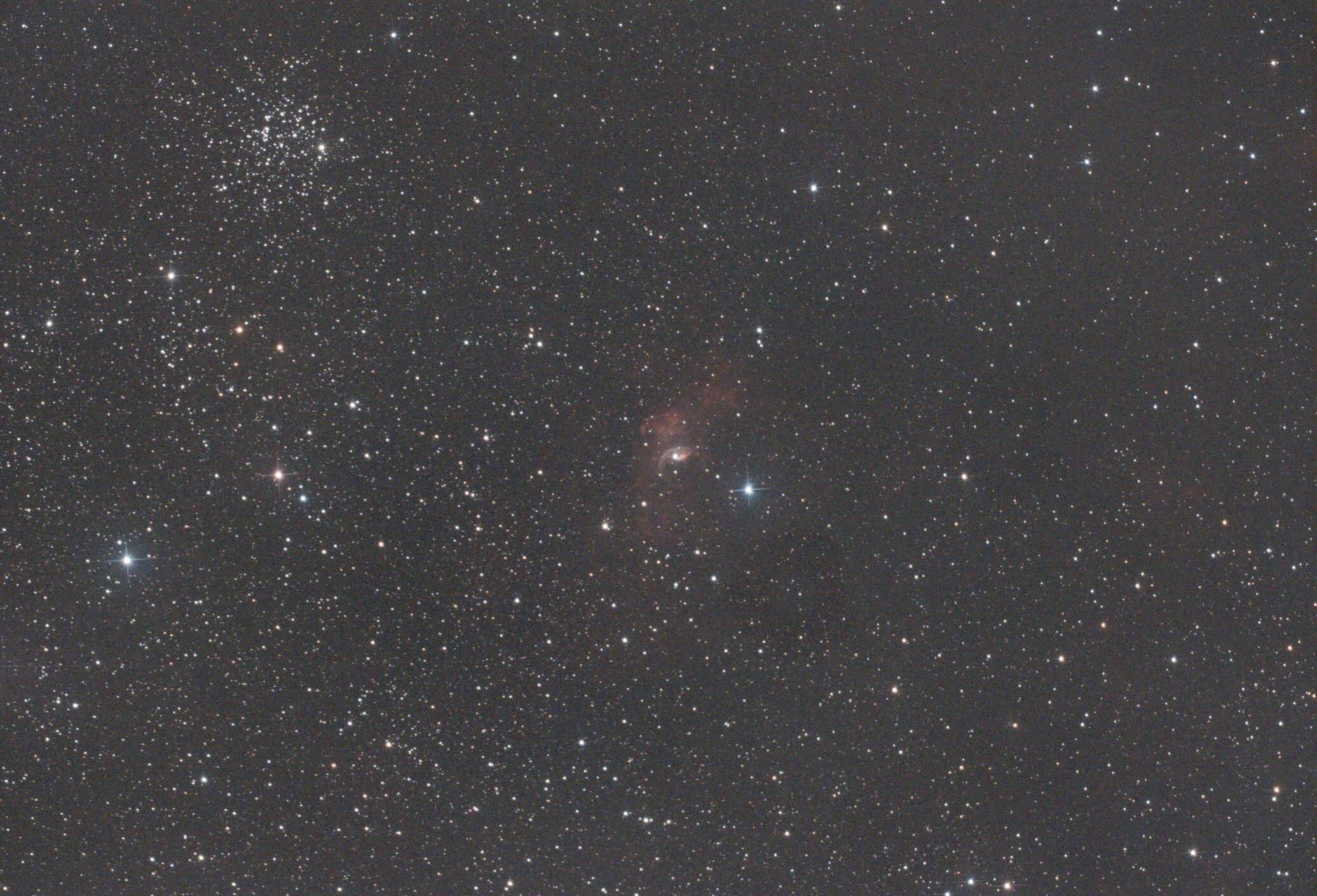

Une brute de 180s:

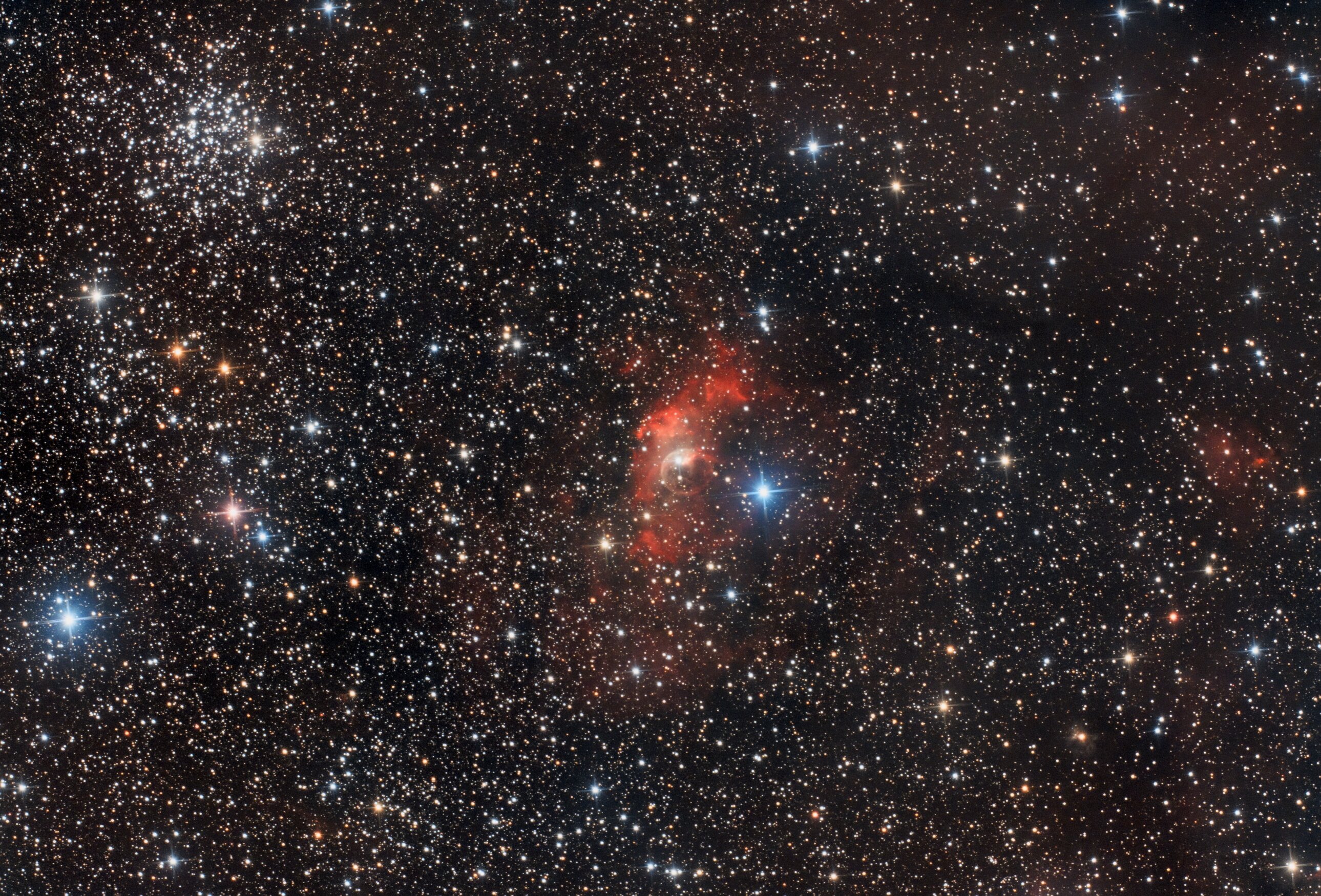

Traitement Siril:
autre version:
Je ferai une version Pixinsight plus tard..
Bon ciel :)

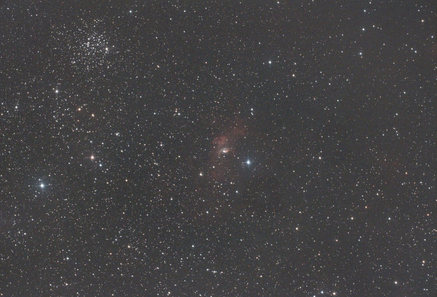

il y a 56 minutes, Tyler a dit :
combien de temps total de pose?
il y a 2 séries avec le retournement au méridien.
La 1e image comporte l'ensemble des poses , avant et après le retournement.
Les aigrettes se retrouvent un peu dédoublées (visible sur le crop).
La 2e version ne comporte que les images après le retournement.
ça a tourné de 21H45 à 6H20 environ. Soit 8H30 environ au total.
Très peu de déchets, genre 10 poses de 180s pour passage nuageux, et 2 ratés de l'autoguidage.

il y a une heure, sebseacteam a dit :
Ah oui quand même!, je suis étonné que tu n'aie pas plus de signal avec tout ce temps. (la 294 est plutôt très sensible).
je l'ai faite il y a un a an avec une camera moins sensible et j'avais plus de Ha en un peu plus de deux heures.
Peut être le traitement un peu "trop fort"?
il y a 44 minutes, Tyler a dit :
ça vient peut être aussi de mon traitement :)
Je dois le reprendre dans Pix pour voir .

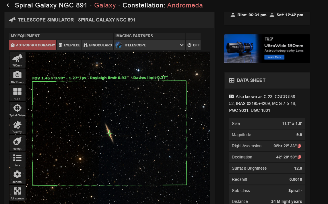

Ce soir ce sera NGC891 normalement.

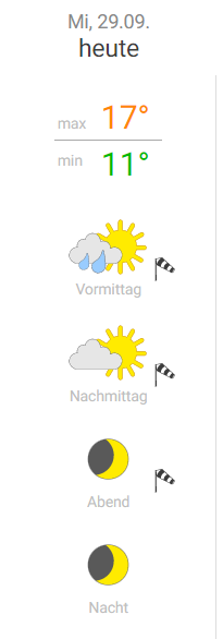

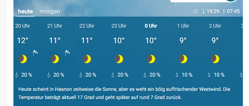

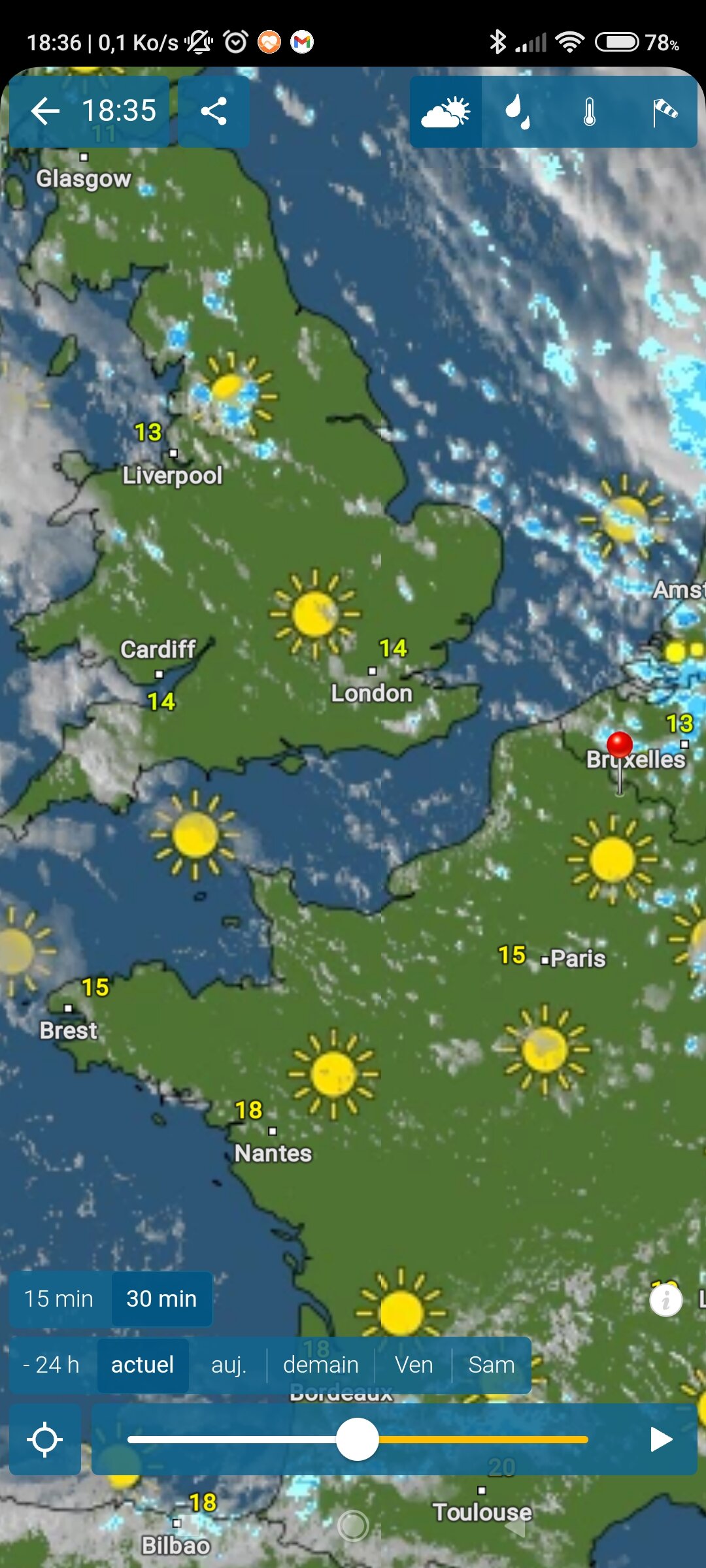

ma meteo me donne le même genre de prévisions, mais j'ai du mal à croire que les énormes nuages qu'il y a en ce moment au dessus de chez moi vont disparaitre d'ici 22H 😕
Le 29/09/2021 à 08:36, sebseacteam a dit :
je reviens sur ton dédoublement d'aigrettes.
Logiquement ça n'est pas dû au retournement de méridien.
j'avais un doute mais là ça se confirme, je viens de boucler mon sorcier, sur deux sessions (avec camera retirée du PO à chaque fois), dont une avec retournement au méridien.
mes aigrettes sont alignées (j'ai un léger défaut mais c'est du à la non perpendicularité de l'araignée, c'est ça ou un secondaire mal orienté), ce qui en fait parait logique vu que le tube à toujours la même orientation par rapport au ciel sur un même cible.
donc pour moi ton tube à bougé dans ses anneaux, ou ton araignée s'est dé-serrée.
Il y a 1 heure, Tyler a dit :
Ok une bonne piste à étudier.
Il est vrai que je l'ai bougé dans ses anneaux dans l'aprè midi pour bien dégager le focuser Zwo EAF.... :refl:
