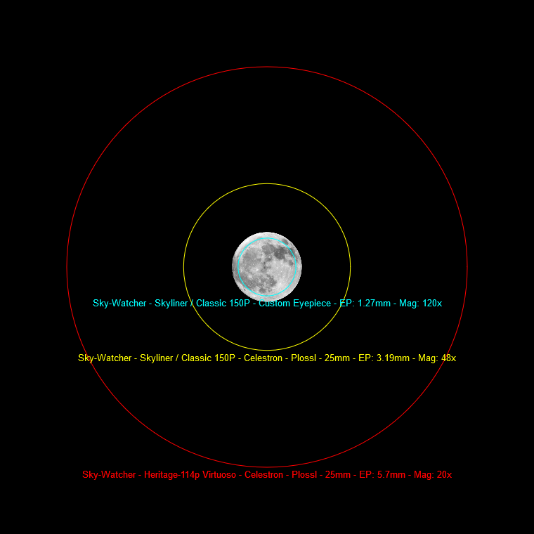

Avec ce télescope, nous entrons dans la catégorie des télescope de table, mais avec un petit diamètre, d'où la nécessité d'une courte focale pour conserver de la luminosité. Avec une courte focale les grossissements seront faibles (à cause du diamètre aussi) ce qui limitera assez vite l'intérêt pour le planétaire sans réellement ouvrir de perspectives visuelles majeures en ciel profond. Essayez autant que possible de privilégier le diamètre de l'instrument pour avoir de la lumière et multiplier ainsi les possibilités de nouveaux objets à découvrir. A 11 ans, il va falloir tenir la motivation pour que la greffe prenne !
Voici un outil facile d'emploi qui va vous donner une idée de ce qui est visible dans les différents instruments que vous aller envisager : http://astronomy.tools/calculators/field_of_view/ n'hésitez pas à tester et continuez d'interroger le forum. D'autres avis doivent venir.
Ci dessous trois configurations, chaque cercle représente le champ stellaire vu dans l'oculaire :
En rouge Télescope Heritage 114 P SkyWatcher avec un oculaire de base de 25 mm. La Lune est perdue au centre
En jaune le SkyWatcher 150 P avec un oculaire de base de 25 mm, la Lune occupe presque tout le champ, là avec les enfants ou les adultes on netend déjà des Waououou !
En bleu  le SkyWatcher 150 P avec un oculaire de base de 10 mm, ici commence la chasse aux détails et la recherche toponymique, toujours passionnante avec les enfants.

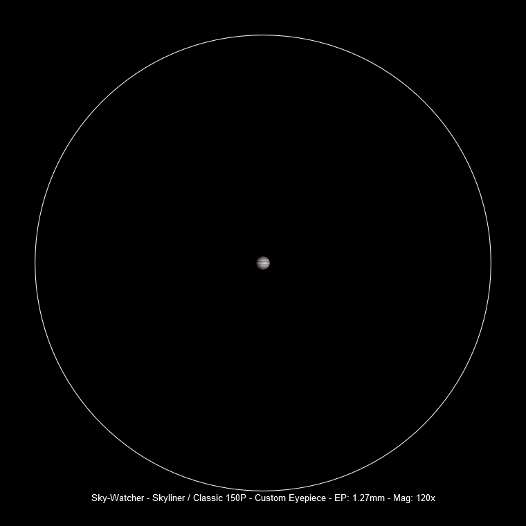

Ici Jupiter avec un diamètre de 150 mm une focale de 1200 mm et un oculaire de base de 10 mm.
Voilà vous pouvez continuer votre réflexion et n'hésitez pas à poser des questions.
