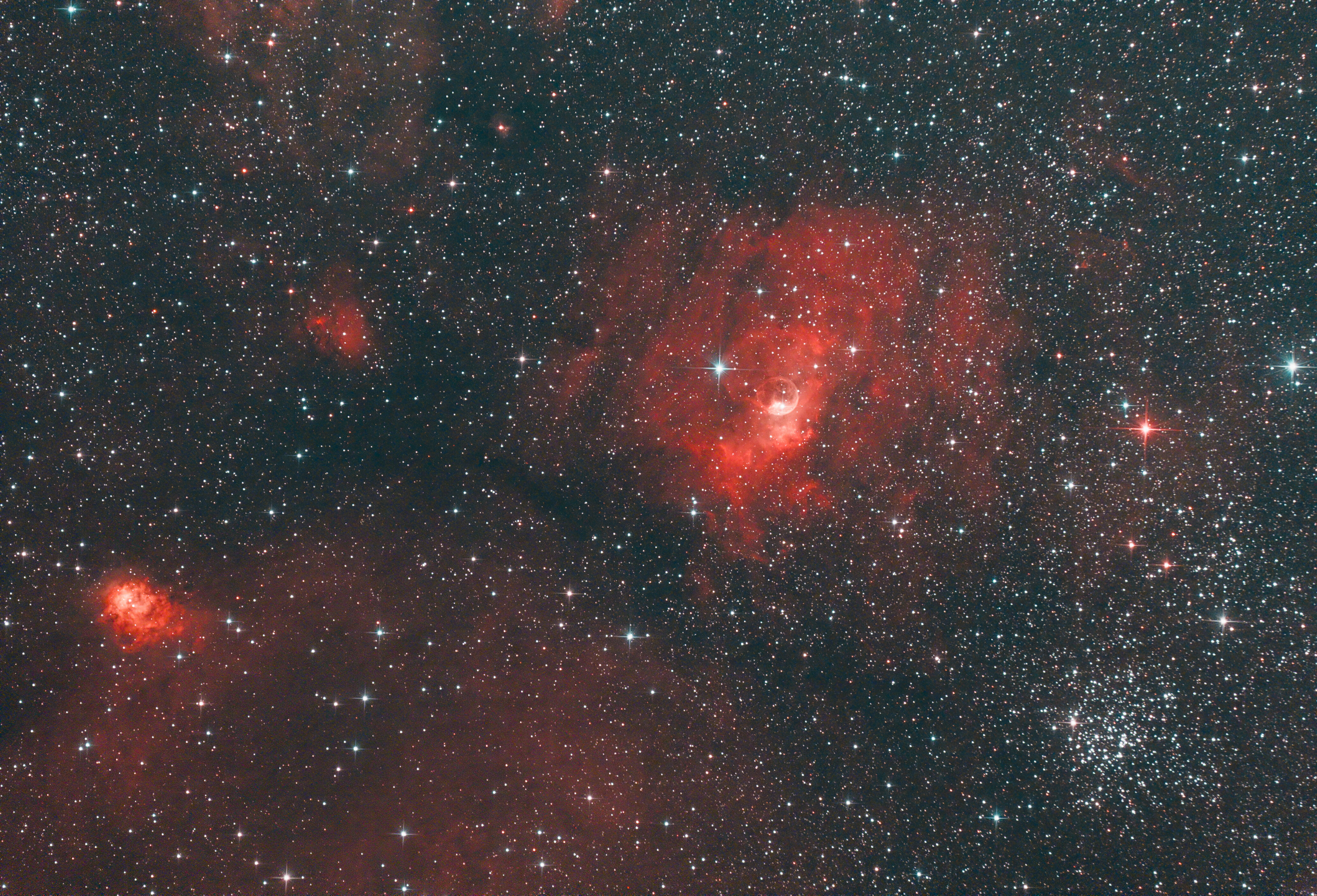

hier soir direction la bulle, comme c'est la star en ce moment...
je préviens : j'avais un défaut de colim, ça m'a pourri le coté droit de l'image (dont l'ama), tant pis, on fera mieux la prochaine fois.
setup:
eq5 courroies
newton 130/650
camera orion G10 + L-enhance
68 x 120 sec (88 poses faites, mais pas mal de déchet du au FWHM qui est parti en cacahuète lors des passage de brume)
traitement siril, PS, LR

Ha oui là y a plus de signal que sur la mienne, je comprends mieux ta remarque maintenant :D
Même capteur: Sony IMX294CJK Type 4/3 entre la Orion G10 et l'Asi294mc pro.
Peut être au niveau filtre utilisé? le L-pro comparé au L-enhance.
le L-enhance est plus sélectif (c'est un filtre bandes étroites),  mais n'ajoute pas de signal comparé au L-pro.
Donc tu devrais avoir autant de signal.
Tu as bien étiré l'histogramme dans Siril? c'est là que tout se joue.
Il y a 4 heures, Tyler a dit :
C'est peut être là le pb.
J'ai du mal avec cette étape là du traitement.
Toujours peur que ce soit trop.
J'ai pas du tout un bon écran, impossible à calibrer. C'est soit trop sombre soit trop clair.
Un ecran correct c'est important quand tu fait de la photo.
pas besoin d'aller sur un eizo haut de gamme, mais il faut que les couleurs soient au plus proche possible du réel et uniformes sur toute la dalle.
La première chose incontournable, à mon avis, c'est une sonde de calibration. Ca permet déjà de gagner en qualité d'image.
mais certains ecrans s'en sortent mieux que d'autres.

Passons sur ce jeu de mots à deux balles :rolleyes: , et bravo pour cette belle image ! ;)
