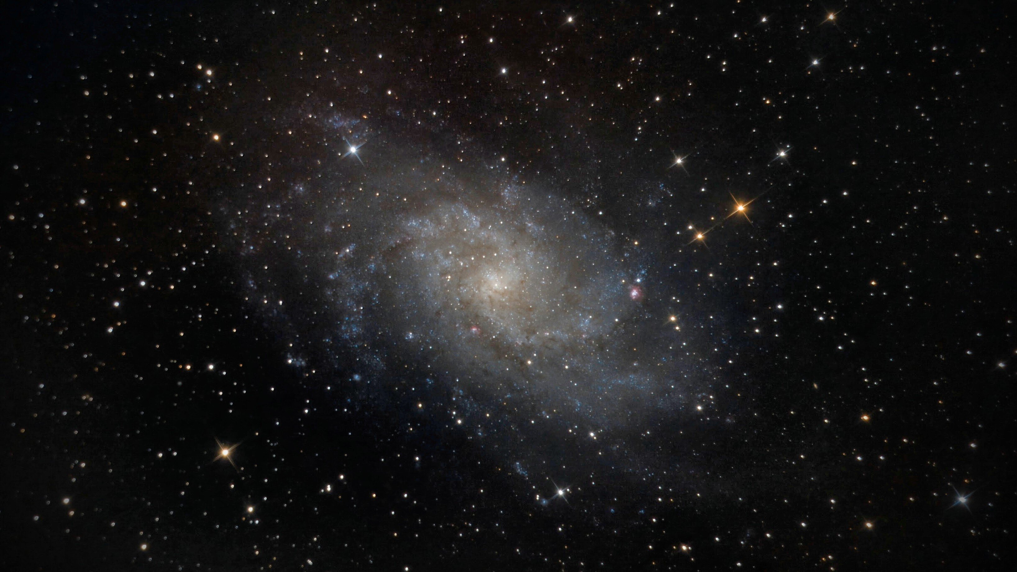

J'ai sorti le télescope hier sur M33.  La météo était bonne au début de nuit mais le ciel s'est voilé rapidement, dommage.

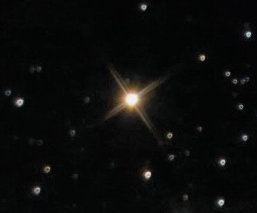

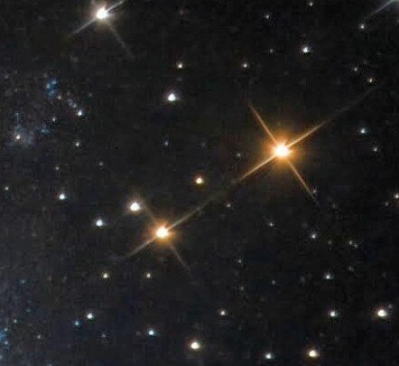

J'ai plein de défauts sur ma photo mais un qui me dérange plus que les autres et j'ai besoin de vos avis.
Mes étoiles à droite de M33 sont "Nettes" alors que l'étoile en bas à gauche de M33 semble être "doublée" ?
Qu'est ce qui peut provoquer ça ?
A droite
A gauche
Le setup
Skywatcher 150/750 eq3-2 motorisé double axes SANS CORRECTEUR DE COMA
Autoguidage : Lunette 9x50 + camera T7M
Canon 1000D partiellement défiltré
53 Bruts de 5 minutes + DOF

Soit du tilt soit la collimation.
Avec les aigrettes du Newton ça ne pardonne pas.
J'ai ça aussi mais en plein dans l'image (voir mon poste sur la Bulle).
J'ai le retournement au méridien qui s'est fait au milieu de la séance.
Si je prends toutes les images, avant et après le méridien, c'est dédoublé à un endroit.
Si je ne prends qu'une partie avant ou après, pas de dédoublement.
Pas de correcteur de coma?
Ça peut être ça aussi.

Merci pour ton retour... C'est quoi le Tilt ?☺️
Tilt = capteur pas parallèle au miroir.
Une partie de l'image nette, l'autre partie floue.
Des fois c'est un côté entier, des fois juste un coin.
Faut passer ton image dans ASTAP (CCD inspector) pour voir comment c'est droit.
Souvent c'est dans le PO que ça se joue.

Ok, merci beaucoup !!!
Je pense effectivement que ça peu être le cas car j'avais un petit jeu au niveaux du porte oculaire et de la bague T2.
J'ai refais une séance hier soir ( sans ce jeu ), je vais voir le résultat.
il y a 16 minutes, Jean-Baptiste_Paris a dit :
Belle image ! :)
Tilt aussi je pense mais comme il y a des déformations sur les 4 coins je pense qu'il y a un souci de coma mal corrigée (peut-être ma distance backfocus pas optimale ?)
jb
J'ai pas de correcteur de coma....ça n'aide pas :)
