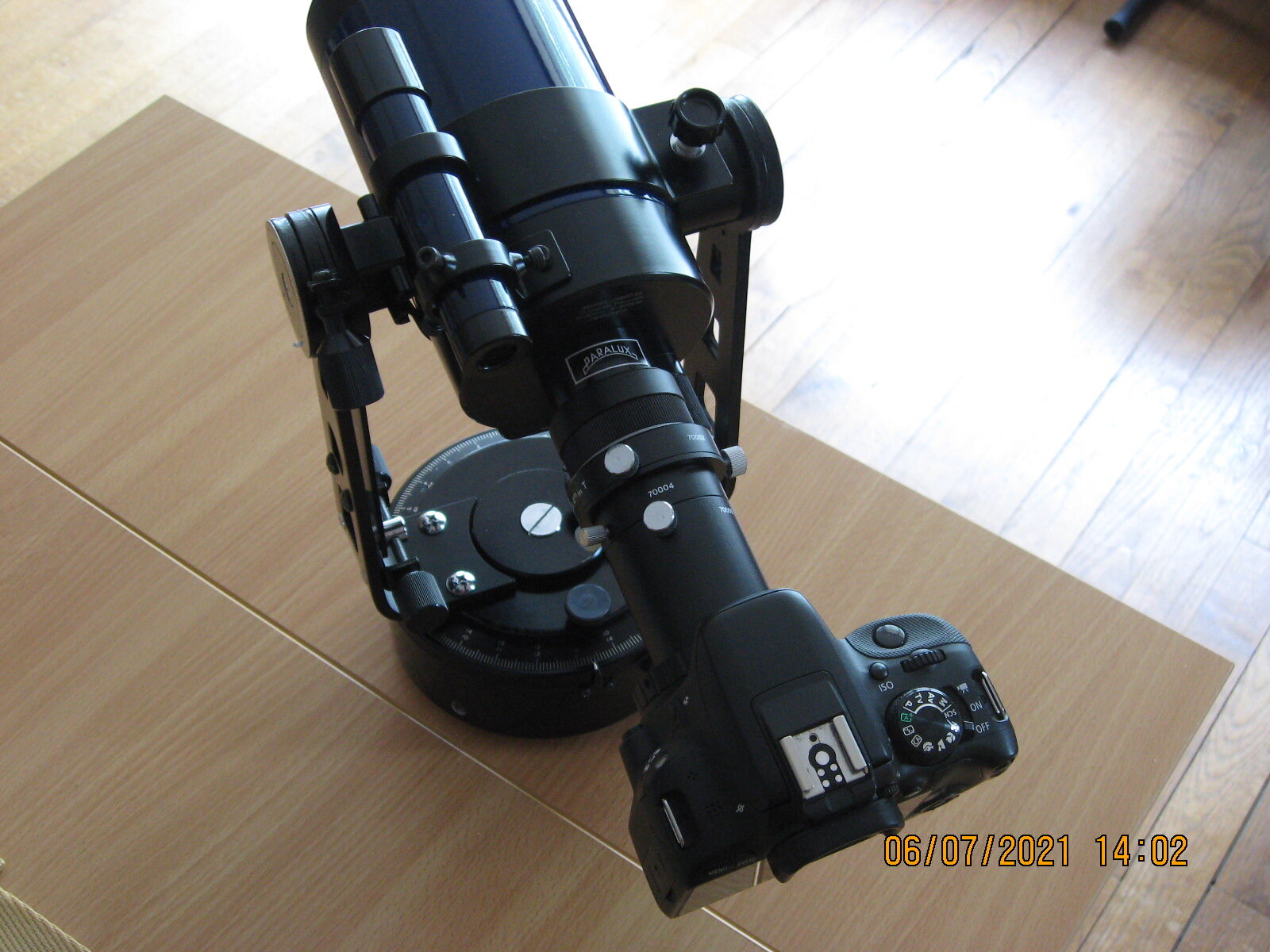

Salut Eadfrith,
Comme le dit Skywatcher707, c'est tout à fait possible. Il y a quelques mois, j'ai acheté auprès d'un astram des "copains d'en face" un APM Canon et fait l'acquisition de bagues adaptatrices + adaptateurs photo pour pouvoir utiliser à la fois ma Halley 70 et mon Towa 80/800. J'ai deux adaptateurs photo Vixen, un court prévu pour recevoir des oculaires en 24,5, l'autre est un long (mais la partie longue est détachable) prévu pour des oculaires en 31,7 mais qui dispose aussi d'une bague réductrice pour les 24,5.
J'ai fait un rapide essai avec mon Towa sur une cible terrestre, pas trop déçu même si ma mise au point aurait pu être un peu plus "affinée".
Voici une photo de mon Towa avec le montage pour la photo :
Modifié par alaindutexas

il y a 1 minute, alaindutexas a dit :
Salut Eadfrith,
J'ai fait un rapide essai avec mon Towa sur une cible terrestre, pas trop décu même si ma mise au point aurait pu être un peu plus "affinée".
OK merci, je vois. Vous avez mis quoi comme oculaire ?
