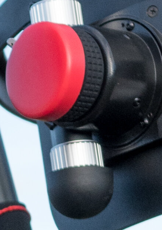

C'est pour cette raison que je ne l'ai jamais installée; j'ai préféré augmenter le diamètre de la molette 1:10 pour avoir une meilleure précision et surtout une meilleure appréhension afin de la régler juste en la caressant à peine, donc sans induire de vibration.
Une photo plutôt qu'un long discours...
