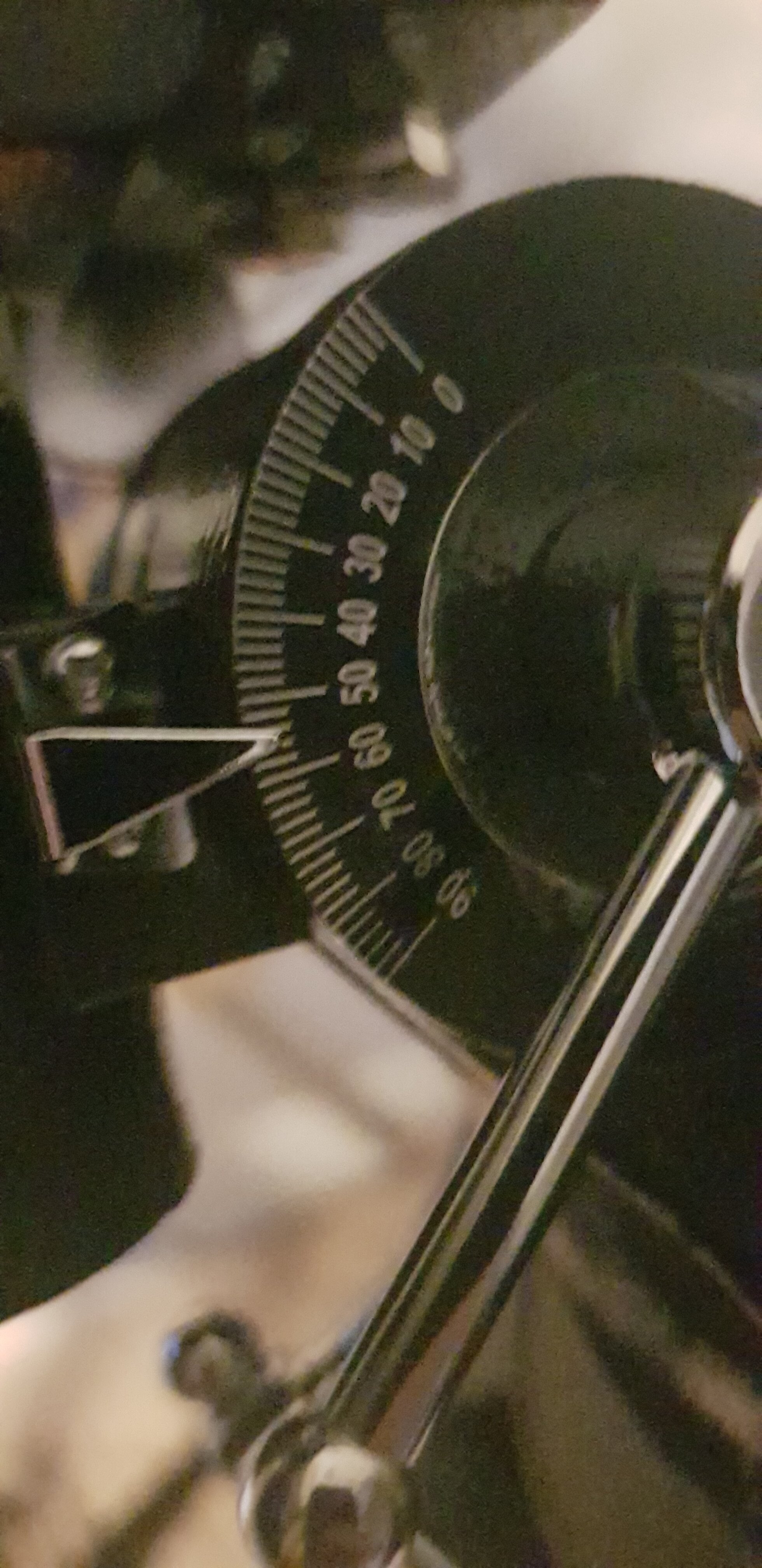

Je voulais savoir si c'était normal , sur la lattitude , que le telescope quand il est sur la graduation , il peut aller en arrière ( tube pointer en haut ) et que il soit bloqué en le redescendant sur les degres ( normal sa ) , j espere avoir été Claire.  Aidez moi please

J'ai pris un skywatcher 130/900 sur EQ2 , quand je choisit par exemple 40 degrés sur la lattitude , aucun problème je suis dessus . A partir de la , mon telescope peut partir en arrière et quand je le lache il revient sur 40 degrés, mais il ne peut pas aller en avant car la vise le bloque . Je voulais savoir si c etait normal le fais qu il pouvais basculer en arrière
Oui c'est normal, mais non, ça ne devrait pas arriver.. d'ailleurs ça doit arriver que quand tu pointes vers la Polaire.
La petite EQ2 n'a pas 2 vis de blocage de l'axe en opposition, mais 1 seule.
Assure-toi quand même du bon équilibrage de ton tube ; il doit rester dans sa position dans n'importe quelle direction et sans serer les freins.

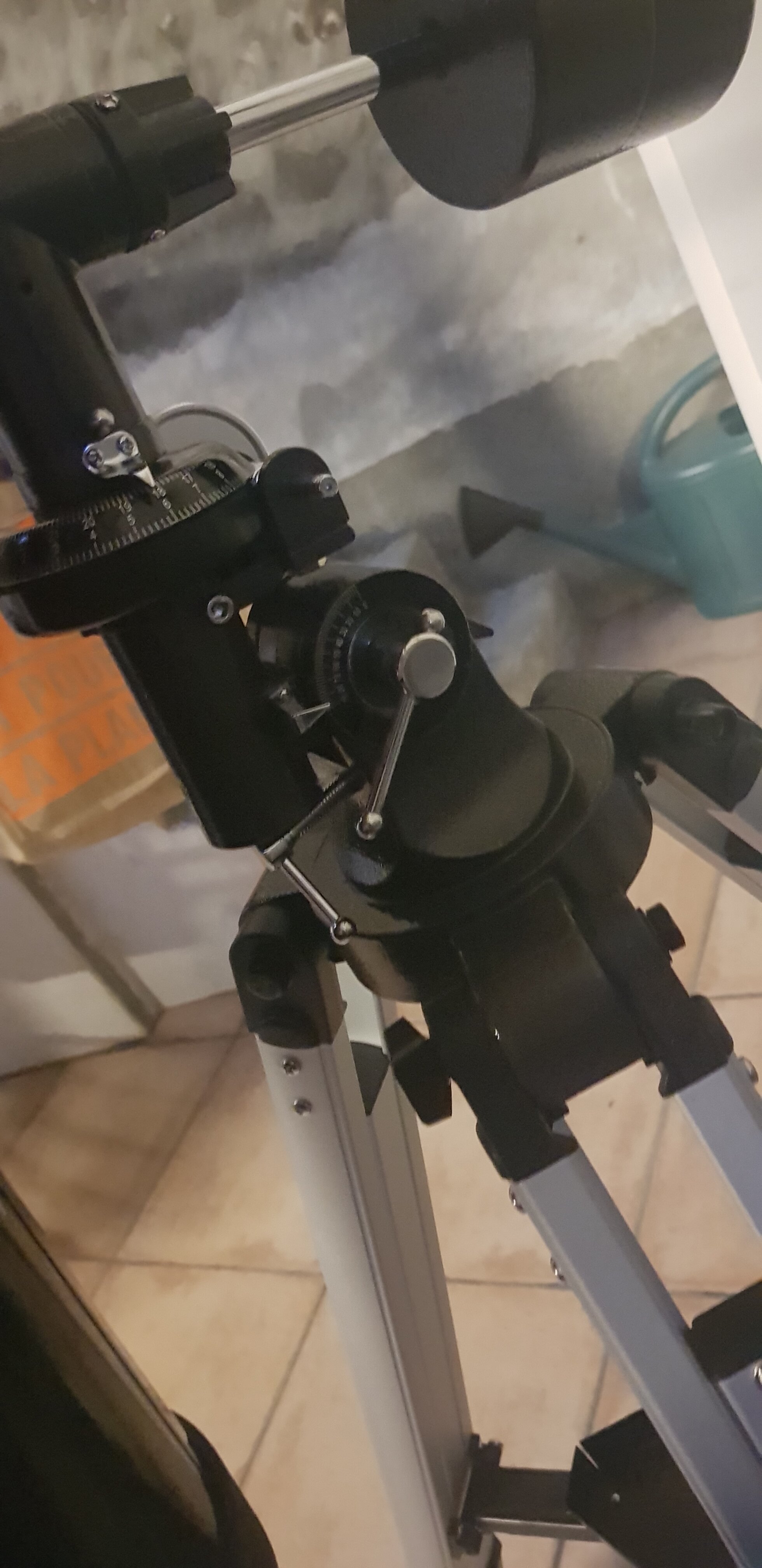

Oui ne vous inquiétez pas , il reste dans sa position si on ne le touche pas et même en manipulant l A.S et la declinaison , c est juste quand je bouge la lattitude , j ai vérifier tout est bien équilibré
Je connais l'équilibrage et la mise en station aucun soucis , je n etait pas sur juste que ce mouvement était normal , merci beaucoup de m'avoir rassurer et avoir pris le temps de me répondre 😁
