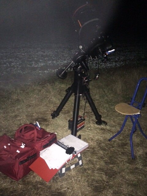

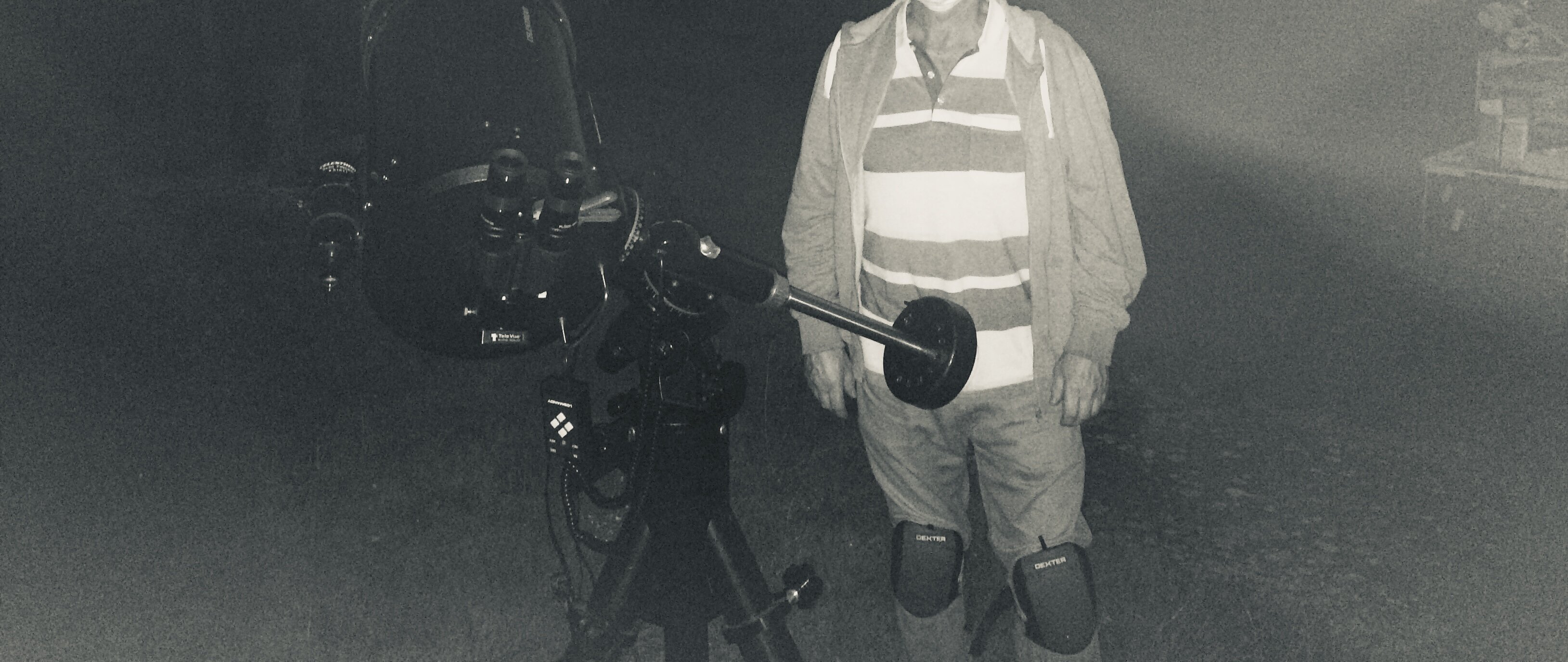

  Le 10/10/2021 à 13:30, adamckiewicz a dit :
Je suis avec une chaise de jardin et une chaise à côté pour la malette oculaires
Voir davantage
Debout.
Mais pas loin, sur une table de camping repliable décath, se trouve mes deux valises à oculaires/filtres/autres, tout est rangé dans l'ordre de grandeur et étiqueté avec des lettres phosphorescentes. Les pieds du télescope sont aussi recouverts sur une partie de bandes collantes phosphorescentes, les câbles passent sous un passe-câbles. Poche gauche se trouve la lampe rouge, poche droite, le zippo et les clopes ( deux clopes, pas plus). Sur le porte-oculaire du trépied se trouvent quelques oculaires choisis suivant le grossissement et l'observation à venir.
Une thermos d'earl grey russe bien sucré au miel est aussi sur la table, faut bien s'hydrater.
Le bonhomme lui est habillé chaudement, bottes fourrées au pied, chapka russe véritable vissée sur la tête, mitaines aux pognes. En hiver sortira t'il sa tenue sibérienne russe véritable ?
Ben quoi ?! Trop de monde pour moi à Moscou, la Sibérie, c'est bien mieux. déjà plus calme.

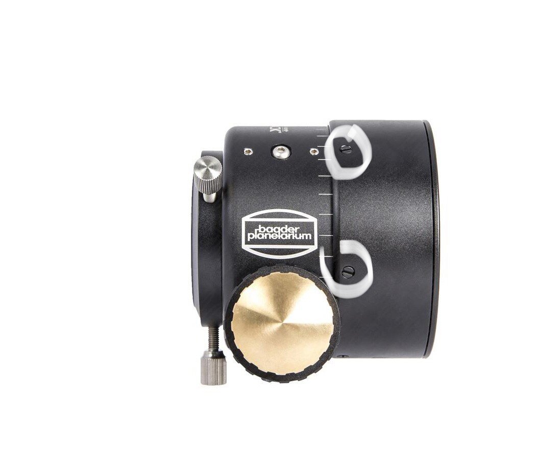

Ca y est j'ai reçu le C9 et le crayford Baader.
Il y a quand même deux-trois soucis pour l'instant.
A savoir :
- Je fixe le crayford, celui-ci se visse bien, même si ça pleure pas mal. Problème, le filet du télescope se termine de telle façon que le crayford est de travers par rapport à l'axe du télescope, dans l'absolu, ça fonctionne, mais esthétiquement, c'est bizarre.
Comme solution, j'envisage soit de tailler au coupe-joint des rondelles de joint papier, d'en empiler deux-trois et ainsi arriver dans l'axe du télescope. Ou bien, mettre une bande de téflon et l'écraser pour obtenir le résultat voulu.
- Et euh !? Elle est trop large la queue d'aronde là ?! Bon ben il n'y a plus qu'a en acheter une autre compatible eq/heq, Baader en fait une. Cool 79 euros...

Le couple Clicklock et renvoi-coudé du mak 152 rentre à merveille dans le crayford Baader.

Oui, j'ai le PO baader cliclock 2'', ensuite RC 2'' puis RaF et enfin l'oculaire. ça fait un chemin optique un peu long mais ça passe.
Je ne sais pas précisément combien la RaF ajoute de backfocus, au moins 4 cm effectivement.
