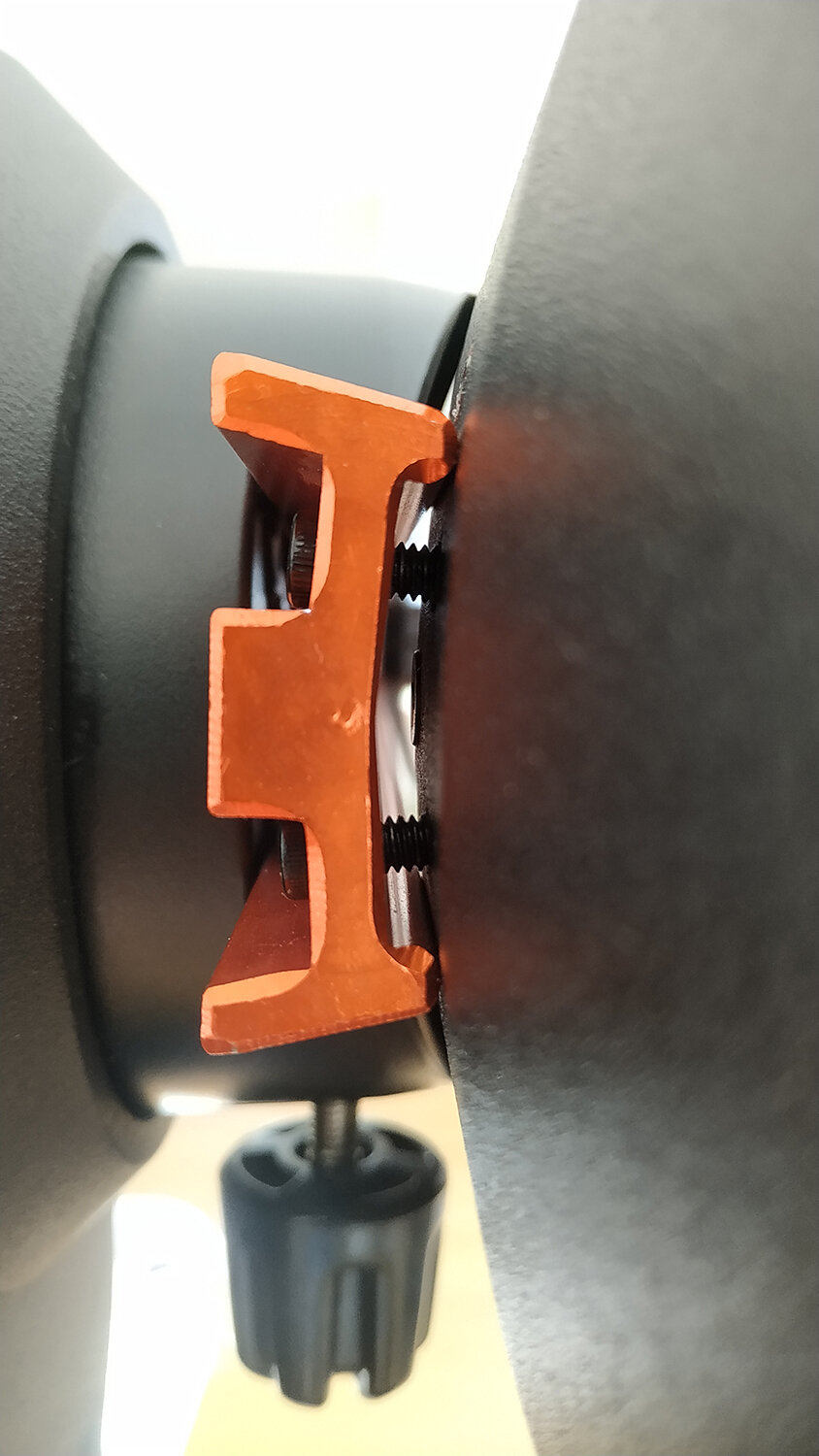

Pour faire suite à cette queue d'aronde vixen, la celestron fonctionne bien.
Bilan des décalages concernant les entraxes de visseries : les trous de la qa sont taraudés en biseau pour épouser la courbure (cf photo ci-dessous). Donc c'est 25mm sur la qa côté externe, mais 20-22mm sur le tube.
Et ça fait une grosse bébête du coup ;)

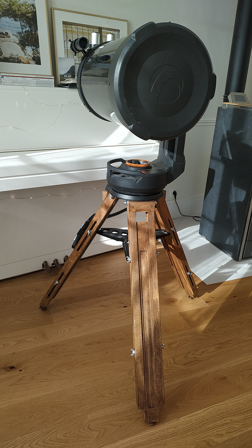

Je vois que tu as une monture evolution, un trépied maison ou récup. Est-ce que c’est plus stable ?
La queue d’aronde vixen, c’est pour pouvoir utiliser ton tube sur une autre monture ?
il y a 5 minutes, Alain_G a dit :
la petite qa vixen, c'est justement pour le monter sur la monture evo. Sur mon autre monture, j'ai la losmandy (cge), beaucoup plus large.
il y a 6 minutes, Alain_G a dit :
Un maison oui. Bien plus stable que celui d'origine (c6/c8 evo). Le c9 evo, quant à lui, est vendu sur le trépied du cpc.
