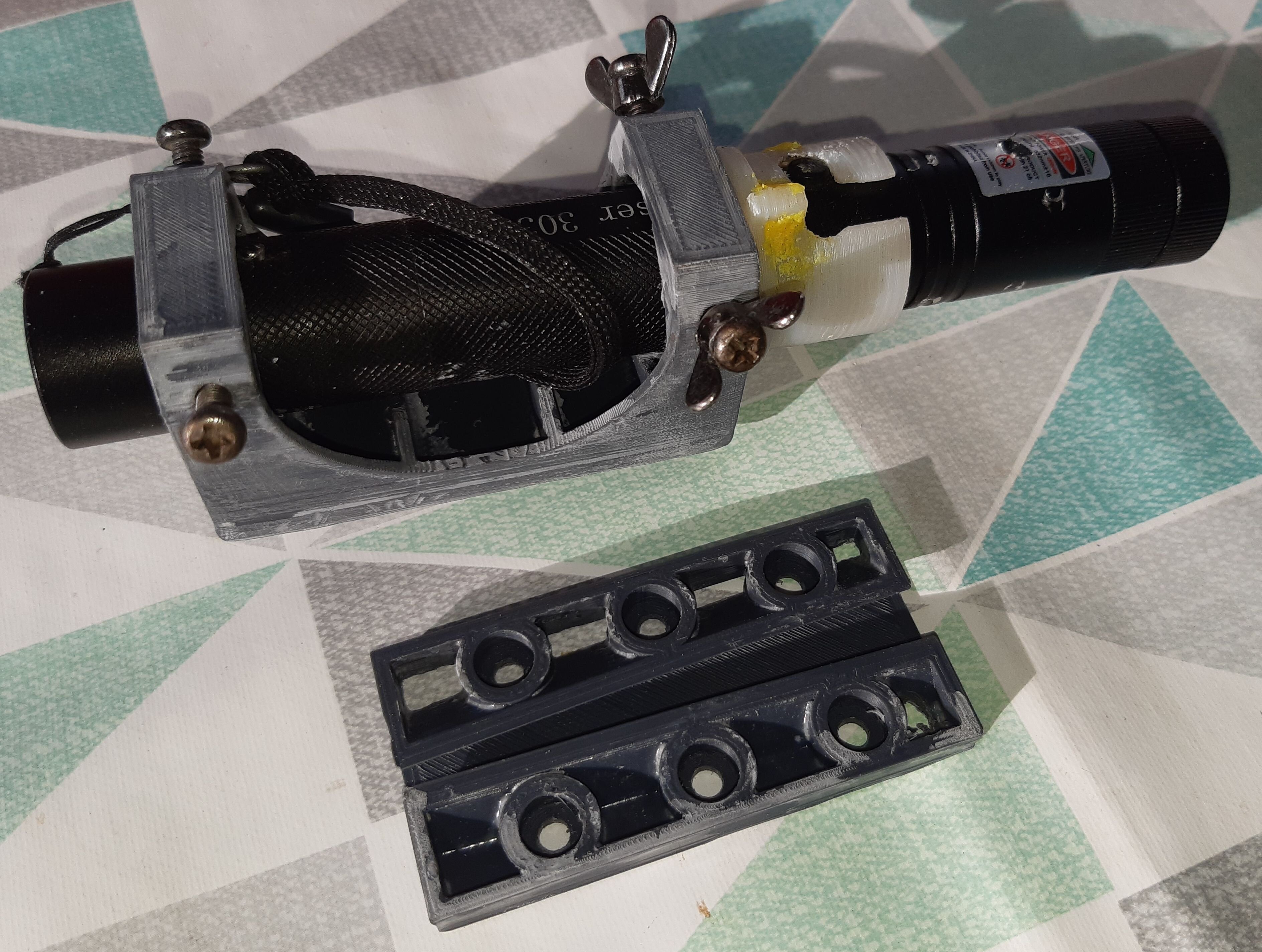

Je vous propose la fabrication d'un support de pointeur laser à montage rapide, imprimé en 3D.
http://spt06.perso.libertysurf.fr/pl.htm
Dans la version à montage rapide , il y a deux pièces :
- Une embase de faible épaisseur, fixée par vis M4 sur le télescope, munie d'une queue d'aronde trapézoïdale femelle.
- Le support de pointeur laser lui-même, à peu près identique au précédent mais avec un queue d'aronde trapézoïdale mâle.
Ainsi, le temps de montage est de l'ordre de 5s... pas de jeu.
Réglage par 2 vis papillon à 120° et ressort : facile, rapide et précis.
Joli ! D’autant que ton laser est identique au mien !
Et si j’ai tout compris en blanc c’est la molette on/off.
Oui, en blanc, c'est la molette on/off. Sinon, il faut bricoler le pointeur qui n'a qu'un bouton poussoir.
J'ai testé pas mal de pointeur laser vert. Ce modèle-là est une des plus fiables.
Avec le support à queue d'aronde, on peut même ôter, pendant un instant, le support du télescope pour montre un autre objet durant l'observation..
