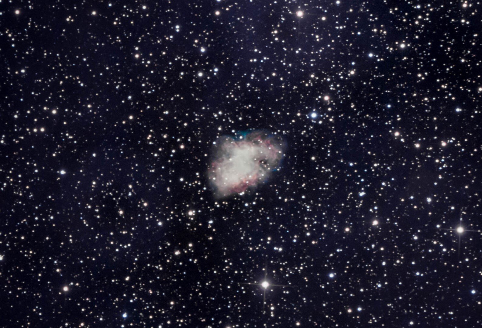

bonjour,
J'ai fait M1 ce week-end, mais j'ai toujours une dominante violette sur le fond de ciel et les étoiles...
Je possède une 294 MC Pro, SW 200/800...malgré traitement Siril, PS et Lightroom, impossible d'atténuer cette dominante ?
Je n'ai aucun filtre, ciel bortle 4 en montagne ( meme pas un IR-cut ....L-Pro en commande ), pensez-vous que ce problème peut être résolu avec ce filtre ?....ou est-ce autre chose ?

J'ai le même capteur, pas de soucis de dominance violette, mais il y a un IR cut devant le capteur.
après, ça doit pouvoir se rattraper au traitement au niveau de la balance des blancs.
exemple vite fait :

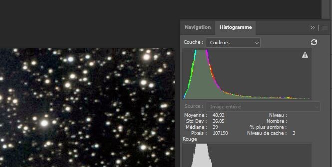

Tu avais un très gros décalage dans le bleu.
tes couleurs sont clippée, tout l'histogramme est collé à gauche.

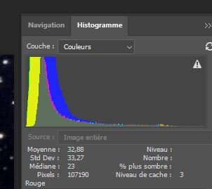

le premier truc a faire en post traitement, c'est de vérifier les niveaux RVB.
tu peux les équilibrer et ta balance des blancs sera ok.
Mais il faut bien vérifier que tu as assez d'offset à la prise de vue, et que ton histogramme n'est pas collé à gauche (basse lumières) quand tu l'étire.
c'est l'histogramme de ton image, tu peux voir un gros décalage dans le bleu, alors que le rouge et le vert sont à gauche.
là ils sont équilibrés, et ton ciel est noir.
Modifié par Tyler

Quand tu fais tes prises de vues, il faut que l’histogramme ne soit pas collé à gauche mais décalé un peu vers la droite, sinon les noirs seront clippés, ce qui veux dire que quoi qu'il arrive tu aura du noir sans détails dans cette zone.
Pour régler ça  tu ajuste l'offset de ta camera.
Après il est peut être déjà bien réglé, c'est possible que ce soit au traitement que tu ai tiré l'histo trop vers la gauche, mais ça on ne peut pas le voir sur un jpeg traité, il faudrait la brute de base.
... Pour cette caméra, je mets un offset de 30....c'est précisé nulle part sur les caractéristiques de la caméra.... C'est juste un chiffre que les possesseurs de cette caméra m'ont donné...
Ca doit être bon du coup, si tout le monde l'utilise ;)
donc l'histo trop à gauche vient de ton traitement, rien de grave, juste un truc auquel faire attention sur les prochains traitements ;)
d'ailleurs si tu as toujours ta brute tu peux t'entrainer à faire différents traitements, perso j'apprends beaucoup comme ça.

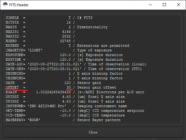

Normalement, les softs d'acquisition écrivent la valeur d'offset (entre autres) dans le header des fits. Tu peux en afficher le contenu dans siril, de mémoire clic droit FITS header.
Sinon tu fais une stat sur un dark, ça se voit tout de suite si tu es a 0 ou a 30. Si tu es a 30, ta mediane doit être vers 1920.
J'ai la même cam, et j'ai fait pas mal de mesures, 30 c'est très bien.
Il y a 1 heure, Cissou8 a dit :

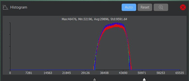

Voici un exemple d'images avec des valeurs différentes d'offset visualisé par le soft zwo
asiair val par défaut 30 puis apt valeur 5 et 30
Ensuite une visu par Siril
Cdt Daniel

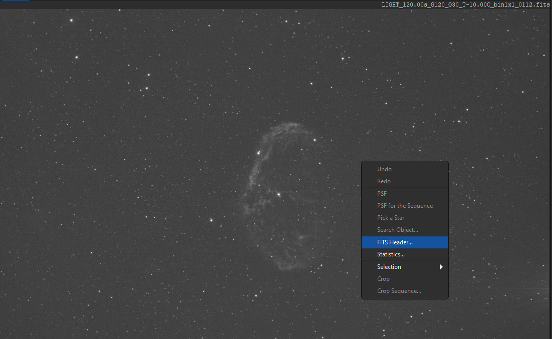

48 minutes ago, pyrou61 said:
..clic droit sur quoi ?.
clic droit sur une image ouverte.
et pour faire une stat d'une image:
Soit tjs le clic-droit->Statistiques.
Soit tu tapes dans la barre de commande stat
Et ca va t'ecrire des choses dans la console.
La par exemple sur un dark j'obtiens:
14:13:42: B&W layer: Mean: 1923.4, Median: 1920.0, Sigma: 125.3, AvgDev: 9.8, Min: 1700.0, Max: 65532.0
Ma mediane est bien vers 1920 (meme sur celle-la, un dark de 300s), c'est donc que l'offset etait bien regle.
Modifié par Cissou8

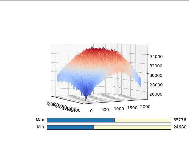

De plus, quand je regarde mes flats, ils ont des especes de donuts (genre étoiles défocalisées) ??? et sur la photo empilée, ça ressemble à du gradient en forme de donuts et tres difficile à atténuer ....voir photo ci-jointe et sa courbe ( flats fais avec assistant NINA) + photo traitée (enfin comme j'ai pu) dans Siril de M1 ( on aperçoit bien les fameux donuts des flats atténués)
506217968_FlatWizard_FLAT_0.25_120_-10.00(9).fits M1_294 (Grand).tif

Maintenant, juste un mot sur les darks de flats, même si ca va un peu a contre-courant. Je comprends pas pourquoi il y aurait besoin de darks de flats. Ni meme d'offsets d'ailleurs. Attention, je ne dis pas qu'il faut pas enlever un niveau aux flats, je dis juste que ca a pas besoin d’être un empilement de photos qui pourrait éventuellement ajouter du bruit. Sauf a faire des flats de, disons, plus de 5s (a cause de l'ampglow et encore faudrait mesurer) sans aucun refroidissement (a cause du courant de dark).

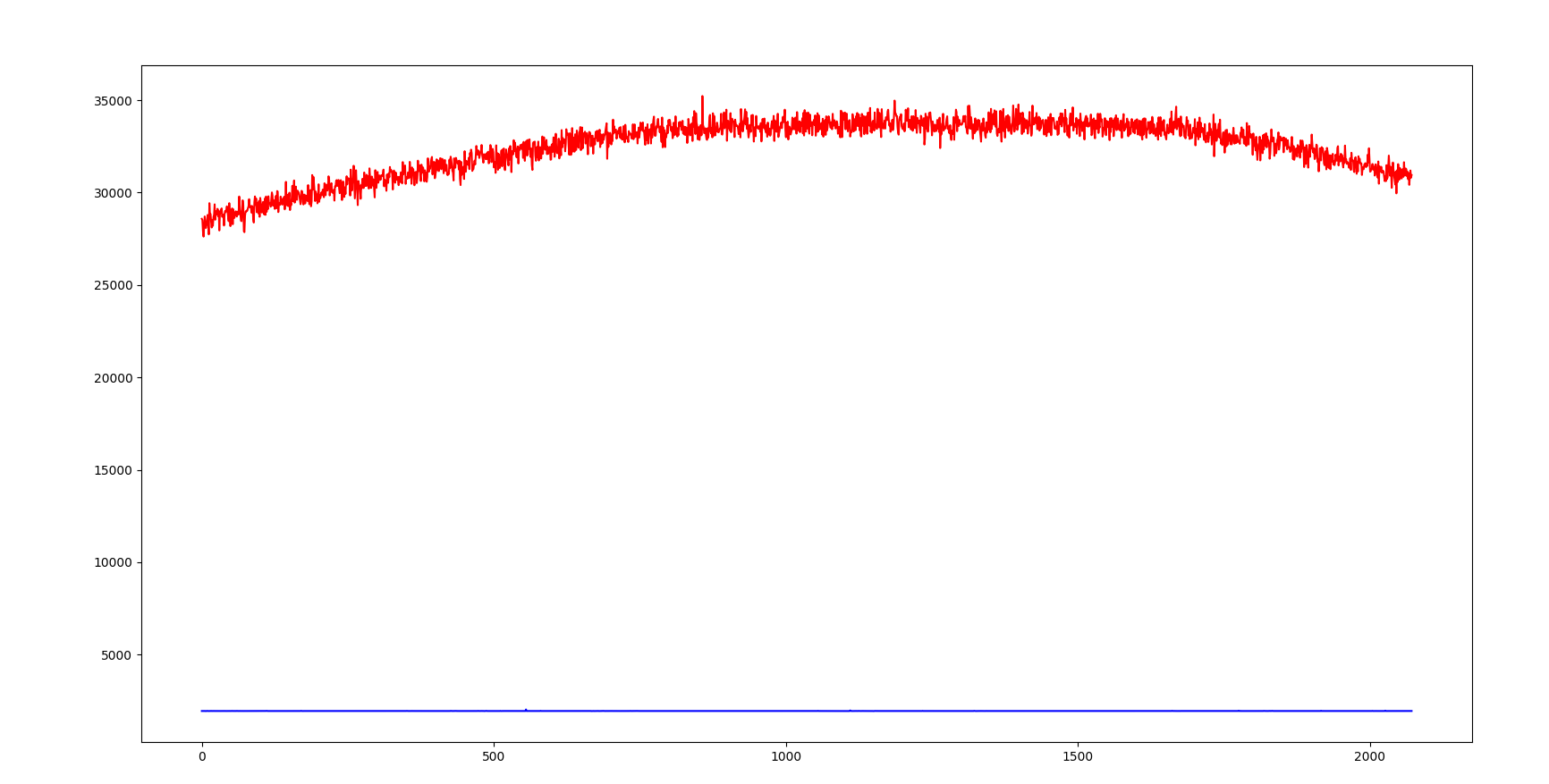

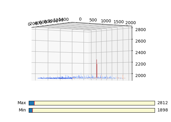

J'ai extrait un des canaux CFA d'un flat unitaire et d'un masterflatdark de 3s, du temps ou j'en faisais, pour illustrer mon propos:
Si je trace le flat, ca me donne ca:
si je trace le meme pour le masterflatdark, ca me donne ca:
J'ai essaye de le mettre en vue par la tranche pour qu'on voit un peu les variations, les pixels chauds etc...
Maintenant, si on trace juste une ligne de pixels le long du capteur, tout a la même échelle, ça donne ça:
Donc oui, on voit des variations sur un dark de flat, mais j'en déduis que je peux très bien juste enlever un niveau constant sur tout le capteur, ça changera rien a l'affaire. Encore une fois, il faut qd même que les temps de pose des flats soient suffisamment courts pour pas faire venir l'ampglow (mais sur des poses de 3s, j'en vois pas) et le refroidissement soit en route pour maitriser le bruit du courant dark (en meme temps que son signal).
Y a une fonction dans Siril pour enlever un niveau constant aux flats au lieu d'un masterbias (ou masterflatdark), j'ai ecrit ce tuto justement a ce sujet: https://siril.org/fr/tutorials/synthetic-biases/
Si y  en a que ça tente d'essayer et de me dire s'ils voient une différence entre un masterflat prétraité avec un "vrai" dark de flat et un dont on a juste enlevé un niveau. Les exemples sont fait avec la 294. @pyrou61, la partie en annexe explique aussi pourquoi il faut absolument que les darks soient au même niveau d'offset que tes brutes pour enlever le vignettage et les traces de poussières.
