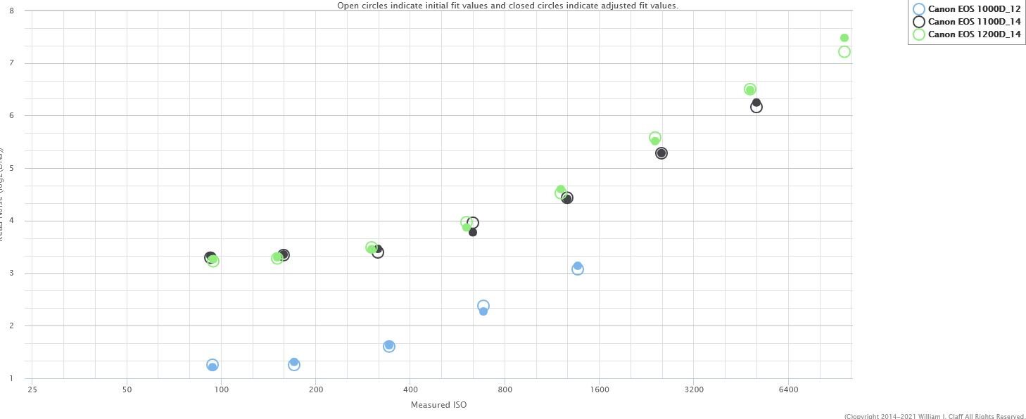

Y a-t-il un intérêt à prendre un modèle plus récent comme le 1100d ou bien le 1200d ?
Logiquement un capteur avec plus de pixel (mais en très grand champ on s'en fou un peu), faut voir au niveau du bruit de lecture, plus c'est bas, mieux c'est.
le 1000D s'en sort à peine mieux sur le papier, mais je ne le connais pas.
https://www.photonstophotos.net/Charts/ReadNoise_ADU.htm
Je crois que pour avoir moins de bruit c'est le 1300 d qu'il faudrait prendre mais plutôt dans ce cas un 550d

il y a 11 minutes, dob250 a dit :
Si je ne lis pas de travers (ce qui est possible), le 1000D a un bruit de lecture plus faible.
