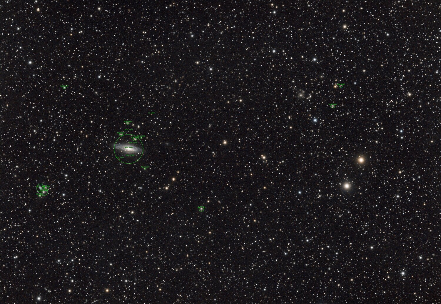

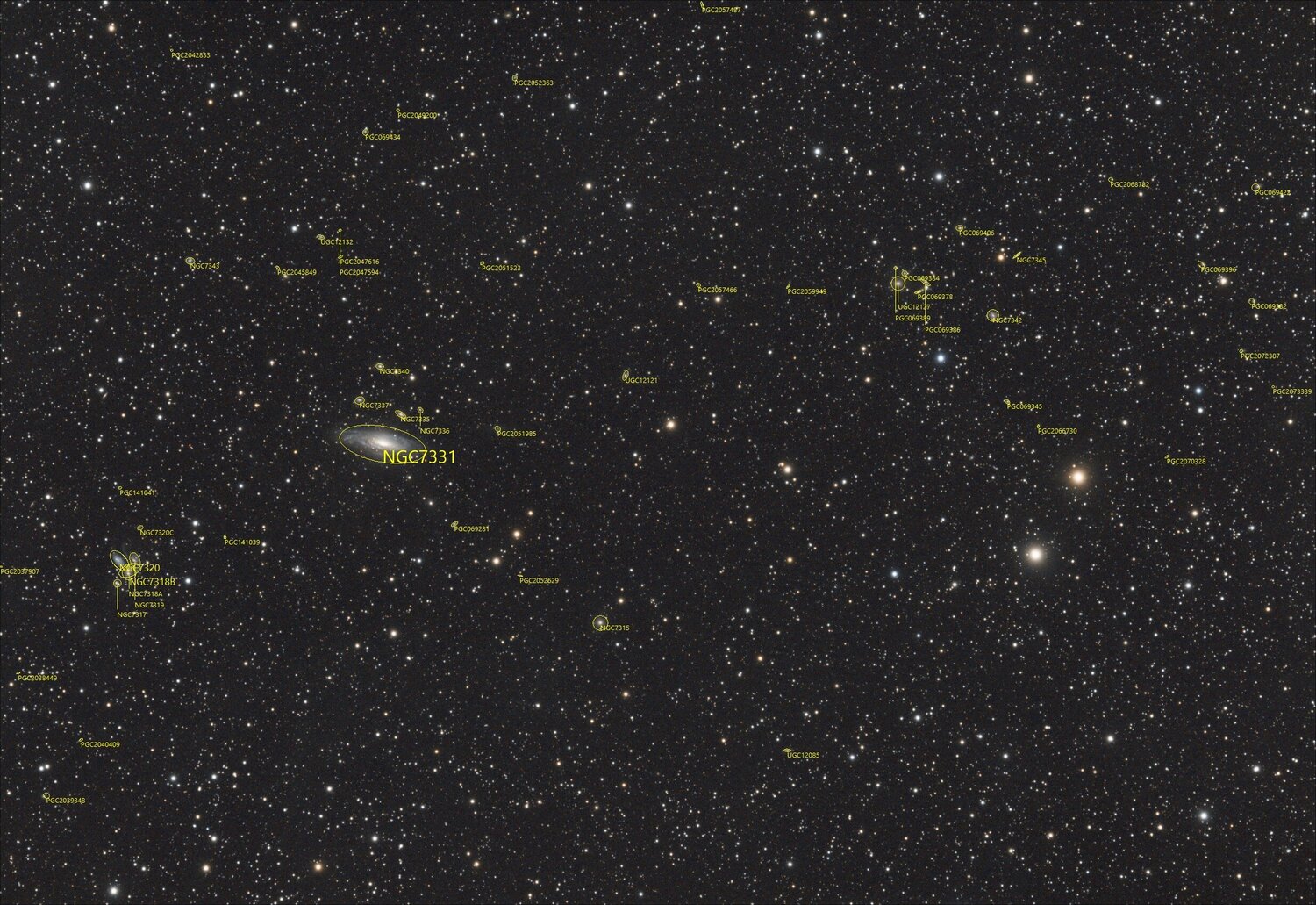

Lors de ma dernière session photo Ciel Profond, j'ai récolté pas mal de petites galaxies ...
Histoire de me faciliter la vie, envoi sur Astrometry.net pour avoir une image annotée ; Le souci est qu'il manque un bon paquet d'étiquettes, de tachouilles non identifiées !
J'ai cherché sur le net s'il n'y avait pas un autre serveur plus complet proposant ce service, sans succès.
Avez-vous une idée ?
Le cas échéant je le ferais "à la main" depuis l'excellent site de l'Université de Strasbourg, et son outil Aladin : https://aladin.u-strasbg.fr/AladinLite/

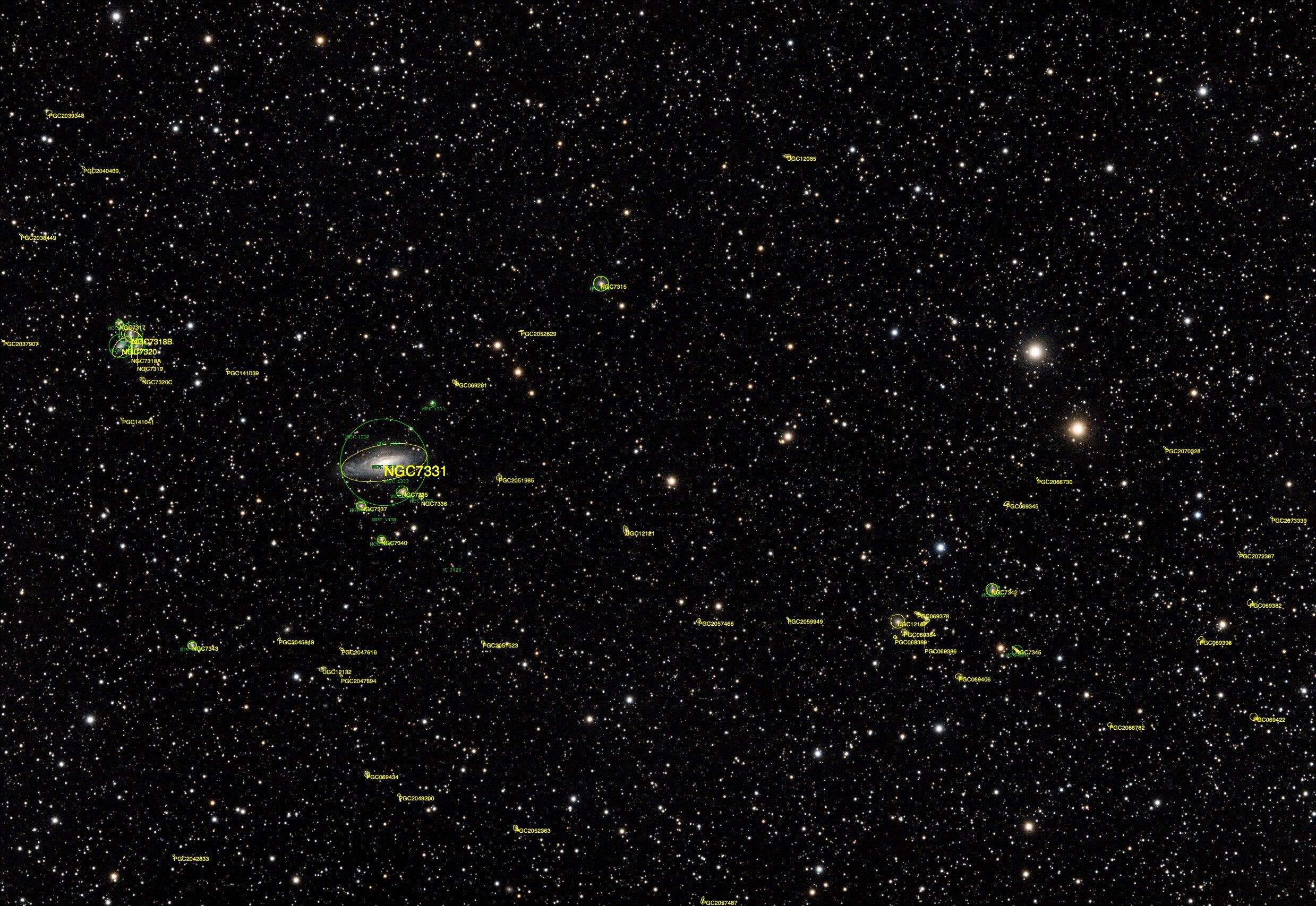

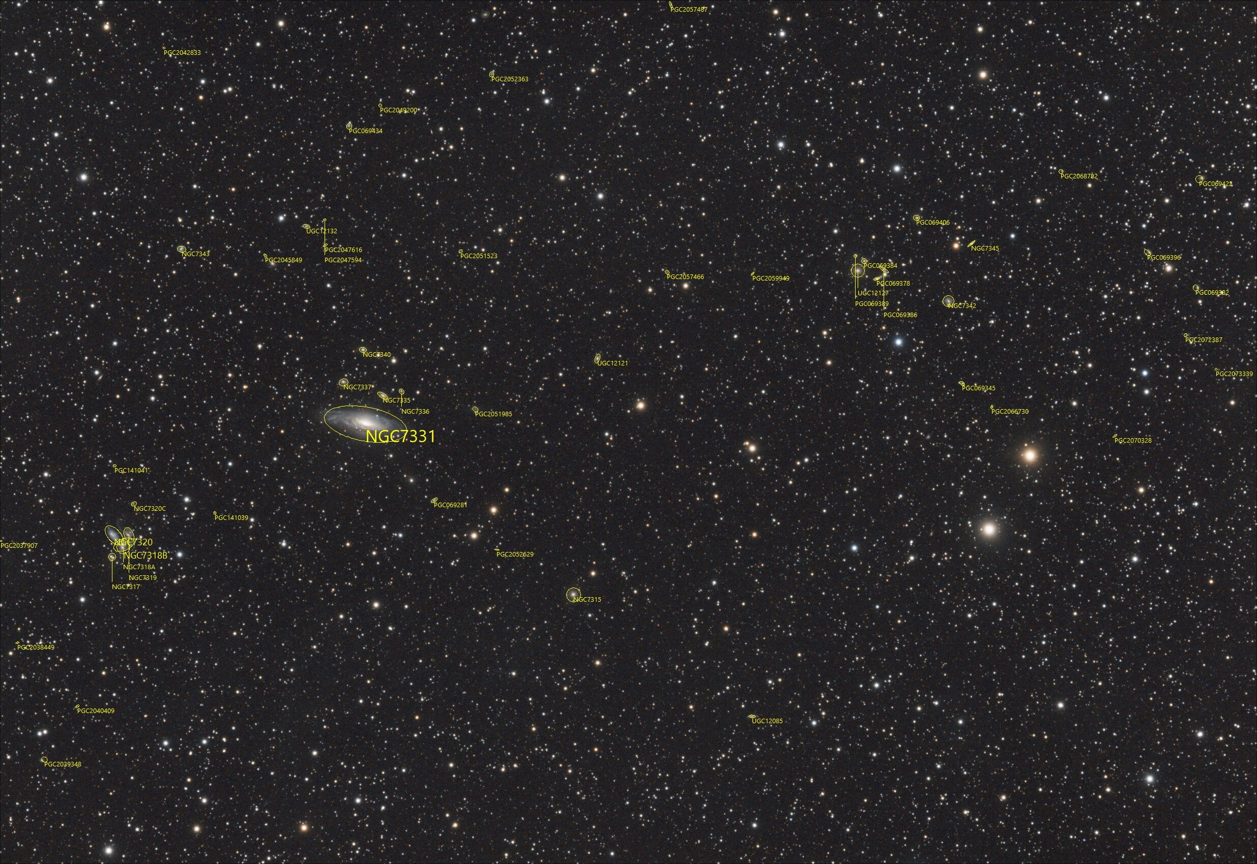

Oui ! Et on peut utiliser le catalogue Hyperleda, là tu es tranquille niveau tachouilles. Illustration :Astrometry-net-5759328-2.jpg.thumb.jpg.4263d0f23c79ad2d7f05b24a35a0828f.jpg
Et ben voilà, là c'est complet !

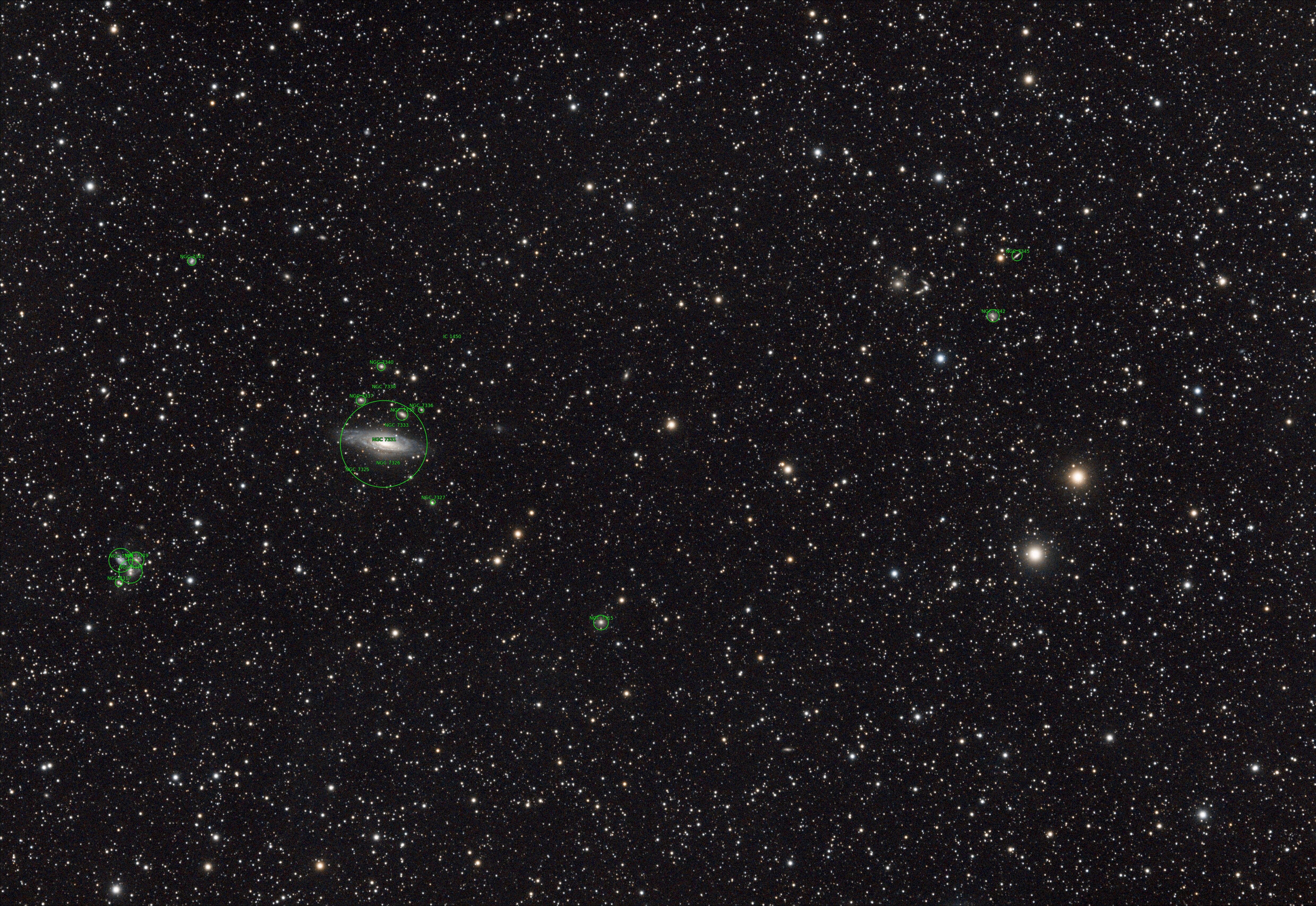

@clouzot , j'ai essayé de reproduire ton image annotée  :
Téléchargement du catalogue Hyperleda, et j'avais déjà installé le H18, mais ... ASTAP m'affiche les noms tous serrés sur une ligne horizontale au centre de l'image ! :b:

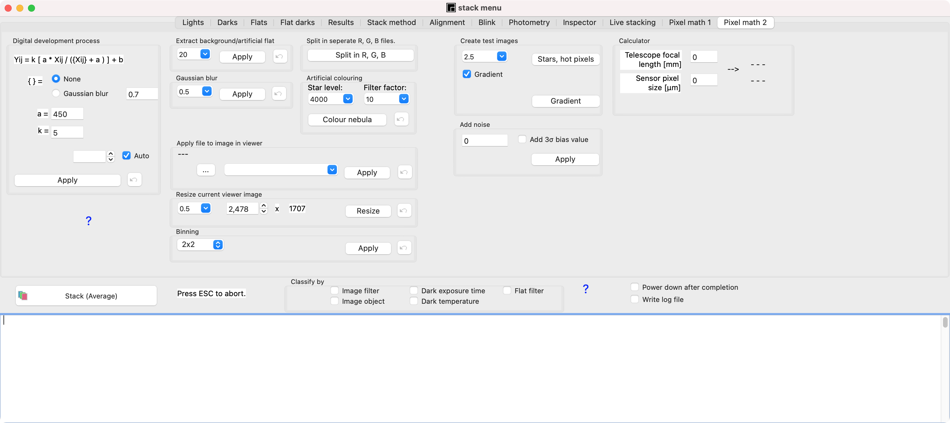

l’astuce consistait à binner l’image avant de l’annoter (sinon effectivement c’est tout serré tellement il y en a).
ça se fait dans l’onglet pixel math no2

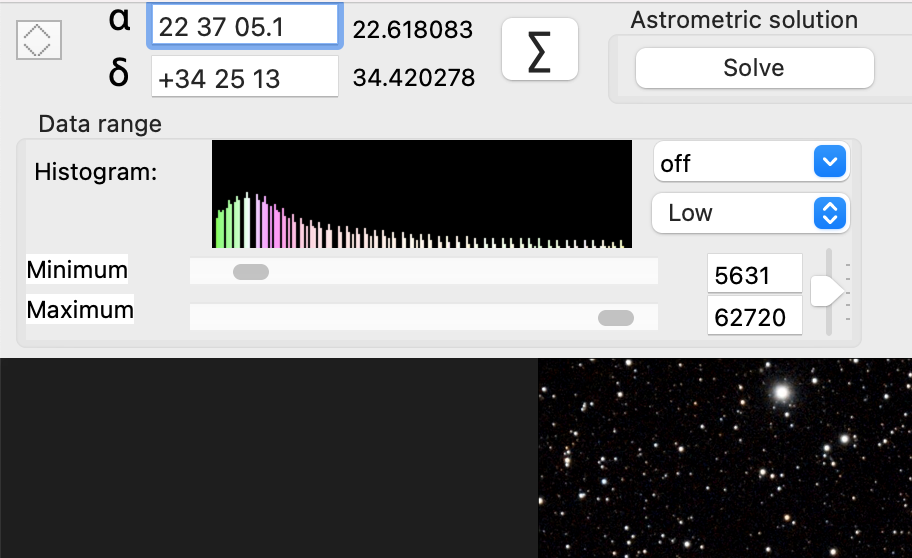

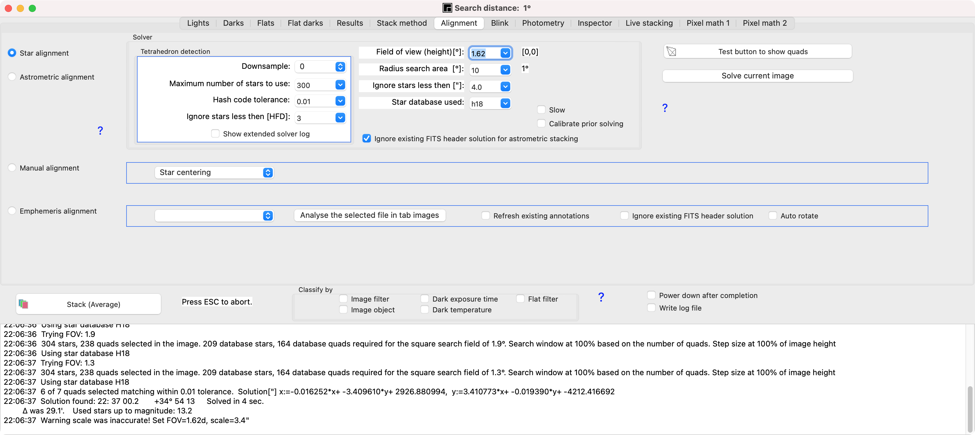

3- double clic dans les coordonnée en haut à gauche, pour indiquer en gros ce qu'on regarde. Généralement ASTAP se base sur les entêtes du FITS pour ça, mais il peut aussi platesolver à l'aveugle avec quelques réglages bien sentis (que je donnerai si besoin). Une fenêtre s'ouvre demandant le nom d'un objet du champ, j'ai mis que c'était 7331
Les coordonnées se mettent à jour en haut à gauche.

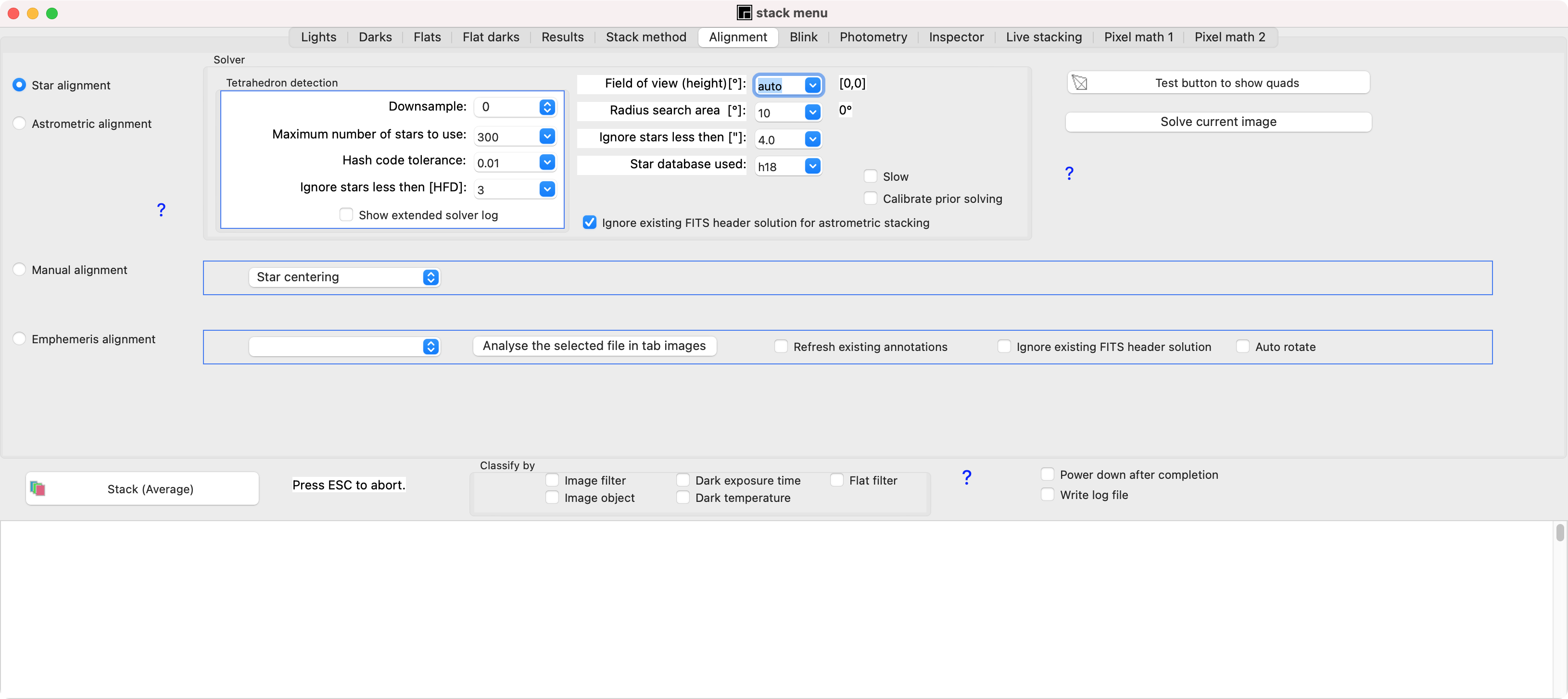

4 - appuyer sur le bouton Sigma qui ouvre une belle fenêtre avec plein d'onglets. Aller sur Pixel Math 2 où on trouve entre autres l'opération de binning (x2 ici). Clic sur Apply juste à côté, l'image est binnée 2x2.
5- Aller sur l'onglet Alignment. Régler le FOV sur "Auto", c'est très important.

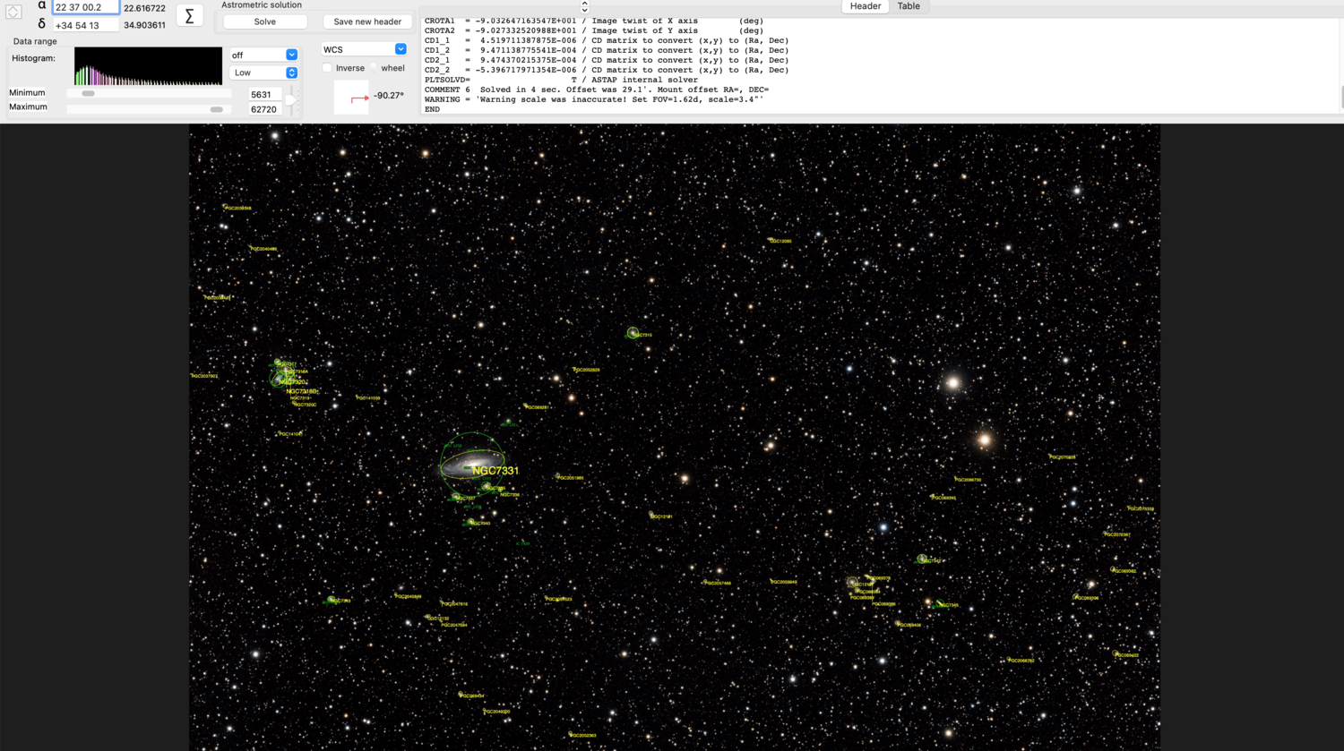

6- Appuyer sur Solve current Image, laisser faire, chez moi en 4 secondes il trouve le bon champ et il solve

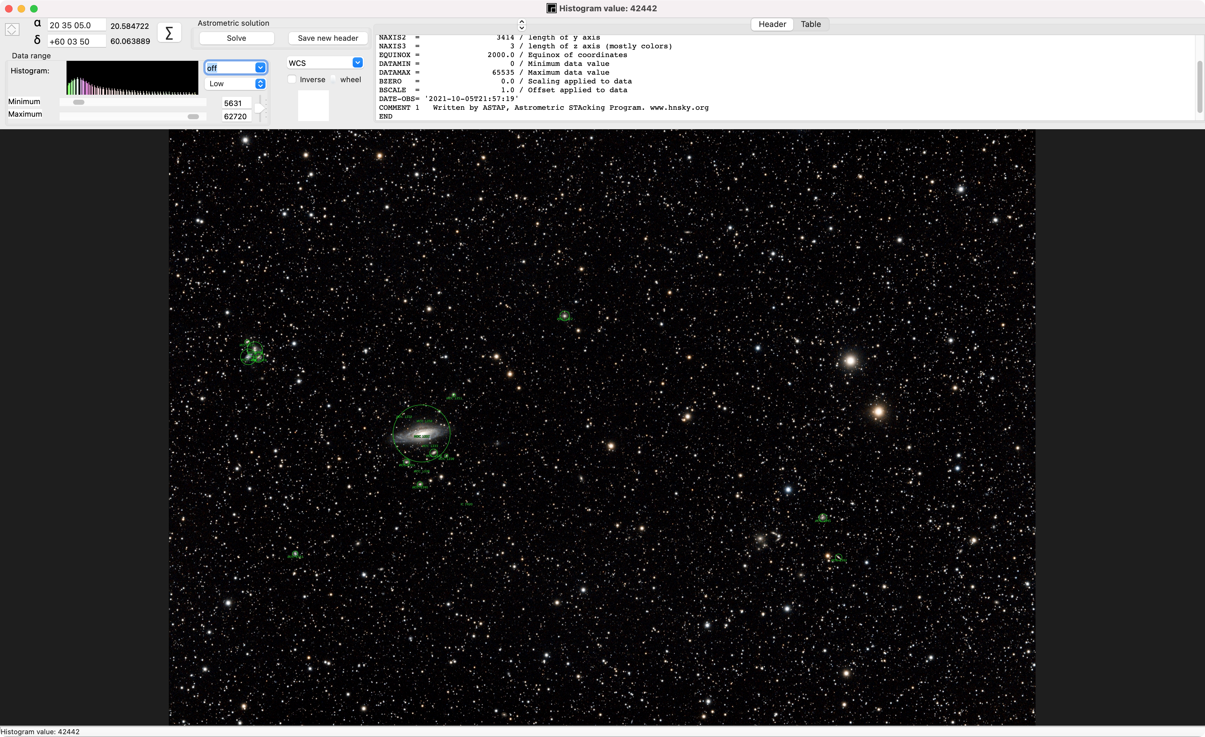

7- On peut fermer la fenêtre à onglets, et dans la fenêtre principale, menu Tools / Hyperleda annotation. Hop, c'est fini. On peut ensuite exporter le résultat en JPG, PNG, ou sauver en FITS avec les infos d'astrométrie si on veut.
Et ben voilààààààààà !!!
MERCI @clouzot pour le tutoriel ! :1010:
J'ai recopié scrupuleusement toutes les valeurs dans les cases de chaque vue et ça marche !!!
Les valeurs par défauts dans le cadre Tetrahedron selection, ainsi que Field of view (pas en "auto"), Radius et Ignore stars less than , n'étaient pas les bonnes.

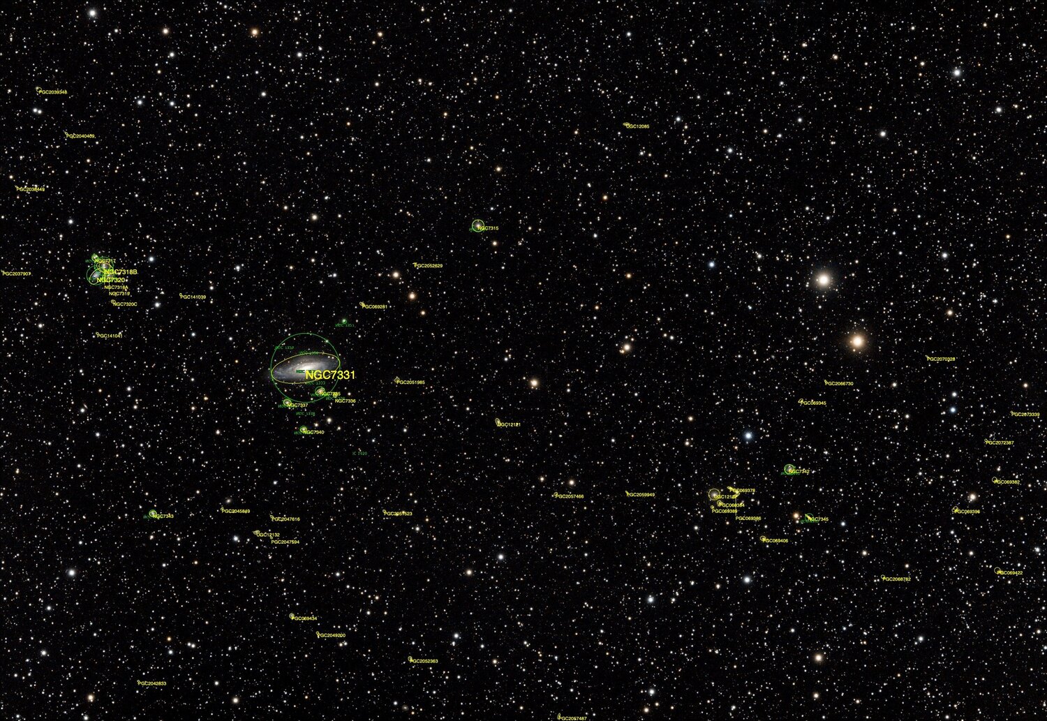

Le résultat en partant d'un Jpeg sans annotations :
Encore merci de ta persévérance pour que j'y parvienne !!! :pou:
