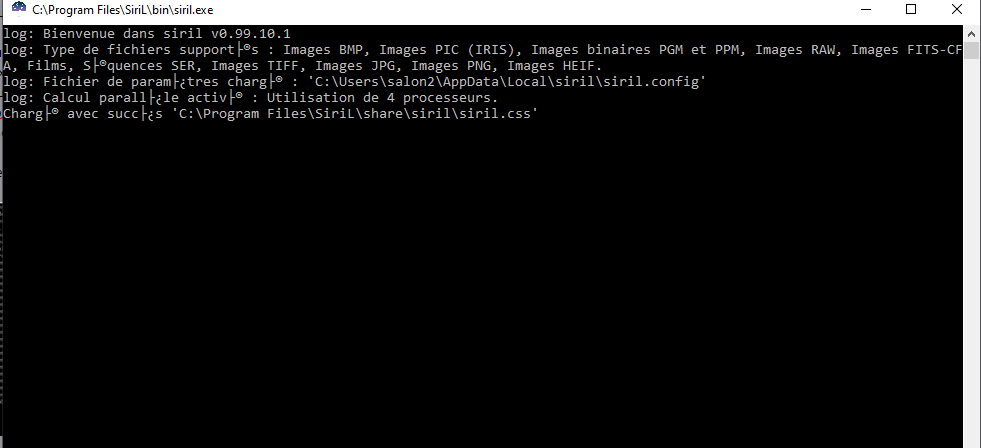

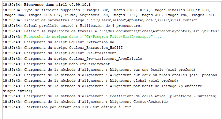

le pb est qu entre le chargement de Siril.CSS et la suite Siril3.glade, il se passe 4mn voire des fois 11mn

ci dessous un exemple de lancement
9mn pour demarrer

il y a 50 minutes, bou-fon a dit :
2) çe probleme n est present que sur 1 de mes PC (évidemment celui avec lequel je traite (16GO de Ram))
Ceci est causé par la présence de lecteur externe probablement, NAS ou autres joyeuseté. Ce bug d'une lib que nous utilisons est corrigé dans la future version.
ah zut
effectivement, j ai rajouté un serveur video sur mon reseau pour lequel j ai fait un lien rapide sur ce windows
merci pour ta reponse rapide
heu, une date pour la future release? :p
