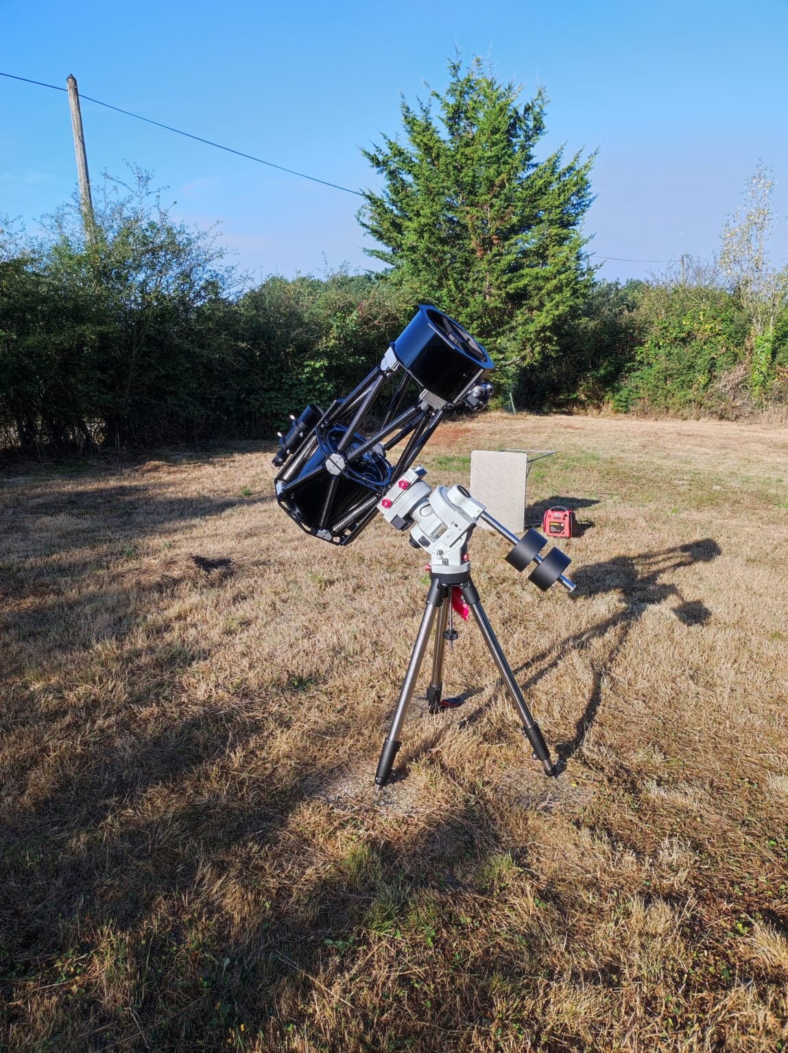

Je monte un téléscope newton GSO truss tube (le même que le tien???) sur la monture CEM 60 dont la 70 est l'évolution.
Voici la bête:
N'ayant pas de iguider j'ai une lunette-chercheur gude de 60mm de diamètre et 240 de focale (80 €) avec une caméra ASI 290mm prévue (pixels à 2.9µm) donc un échantillonage proche de 3". J'ai placé ce chercheur sur la cage primaire pour des raisons d'équilibrage.
L'iguider: 30mm d'ouverture et 120mm de focale je ne suis pas sûr des performances en suivi. l'échantillonage de la lunette de guidage avec sa caméra est de 6.44" d'arc (pixels de 3.76µm. pour guider à 1000 de focale ça risque d'être juste).
Au niveau de sa capacité de charge: j'ai sur cette monture 19kg avec le TSGPU et l'asi 2600. Je ne me sens pas limité et le suivi sans guidage de ma version EC sur 1 minute est supérieur à ce que j'avais à 20 secondes et 600 de focale sur mon HEQ5. les sautes de vent ne se sont pas traduites par un filé manifeste.
La prochaine sortie sera dédiée à l'autoguidage à l'asiair.
Détail:
1) c'est une monture pour laquelle il faut faire gaffe à bien revenir au point zéro en fin de session avec la raquette ou l'ordinateur. sinon le système pense que vous avez éteint en position zéro au prochain allumage et va au fraises lors du premier alignement du goto (et risque de mise en butée)
2) il y a une tige qui bloque l'axe AD: penser à la retirer avant de démarrer la monture!
En fait dans les 30-35kg de charge maxi (visuel) on a le choix qu'entre 2 montures:
La CEM 70.
La CGX-L nettement plus chère et plus lourde (21kg la tête à monter sur le trépied...contre 13.5 kg)
Attend d'avoir plus d'avis ou que j'ai imagé avec l'autoguidage au chercheur ;)
