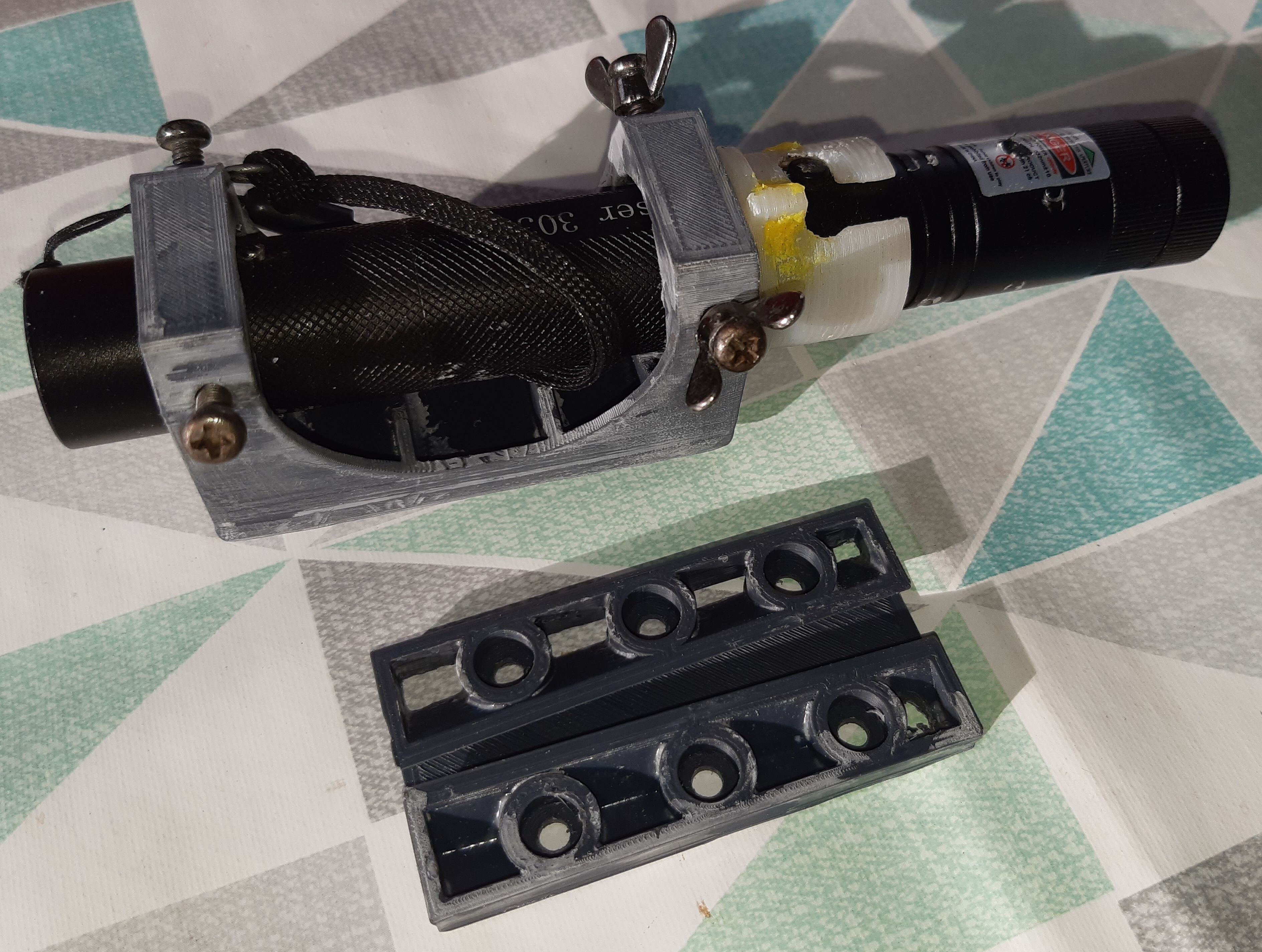

hpspt Posté 4 octobre 2021 Partager Posté 4 octobre 2021 Bonjour. Je vous propose la fabrication d'un support de pointeur laser à montage rapide, imprimé en 3D. http://spt06.perso.libertysurf.fr/pl.htm Dans la version à montage rapide , il y a deux pièces : - Une embase de faible épaisseur, fixée par vis M4 sur le télescope, munie d'une queue d'aronde trapézoïdale femelle. - Le support de pointeur laser lui-même avec un queue d'aronde trapézoïdale mâle. Ainsi, le temps de montage est de l'ordre de 5s... pas de jeu. Réglage par 2 vis papillon à 120° et ressort : facile, rapide et précis. 1 Lien vers le commentaire Partager sur d’autres sites More sharing options...
