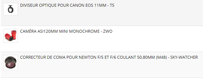

Ah, justement j'allais créer un sujet concernant mon Newton 200/1000 à propos de l'autoguidage. :D
Je vais poser ma question ici du coup.
Ces éléments sont-ils corrects pour commencer la photo avec un Canon EOS 70D sur un Newton ? :
Je ne peux pas dire pour la caméra je me relance dans l'astro et je ne suis pas au fait des perfs des ZWO.  Perso j'utilise une lodestar pour le diviseur optique parce-que... Ben parce-que y a pas mieux ^^
Il te faut surtout bien vérifier une chose, c'est la distance entre le centre du DO et d'une part le capteur de l'APN, d'autre part le capteur de la CCD.
De mon côté j'ai 55 mm pour l'APN de base, mais 65 mm pour la CCD d'autre part sur un DO qui au départ, comme sur ton image, prévoit qu'on visse directement la CCD dessus sans réglage possible. J'ai donc dû trouver les tubes rallonge pour mettre l'APN à la même distance du centre du DO que la CCD, et bon ben ça a été pénible pour la simple et bonne raison que m'étant tout fait livrer en même temps, je n'avais pas toutes les mesures, j'ai donc dû improviser.
Bref, avant de commander du matos, encore une fois comme dit plus haut assure toi que cela corresponde à ton besoin (quitte à poster ici une tof pour que d'autres en jugent), et derrière assure toi que tu puisses obtenir la même distance entre les deux capteurs avec le matériel que tu commandes ou celui que tu as déjà à disposition chez toi.
Ah un truc aussi, je ne sais pas pour le TS, mais celui d'Orion est pas terrible et lui ressemble pas mal, la faute à un prisme tout plat qui ne permet de recouvrir qu'une partie d'un capteur 1/2, qui n'est déjà pas bien gros. Perso je suis repassé au final devant ces problèmes sur mon vieux DO Celestron, à noter que guidant sur un Schmidt-Cassegrain, je me balance globalement de la limite de backfocus, contrairement à toi. Le DO sur un SC est une solution optimale vue la focale envisagée. Je suis pas sûr que ce soit bien nécessaire dans ton cas sur un simble Newton.
