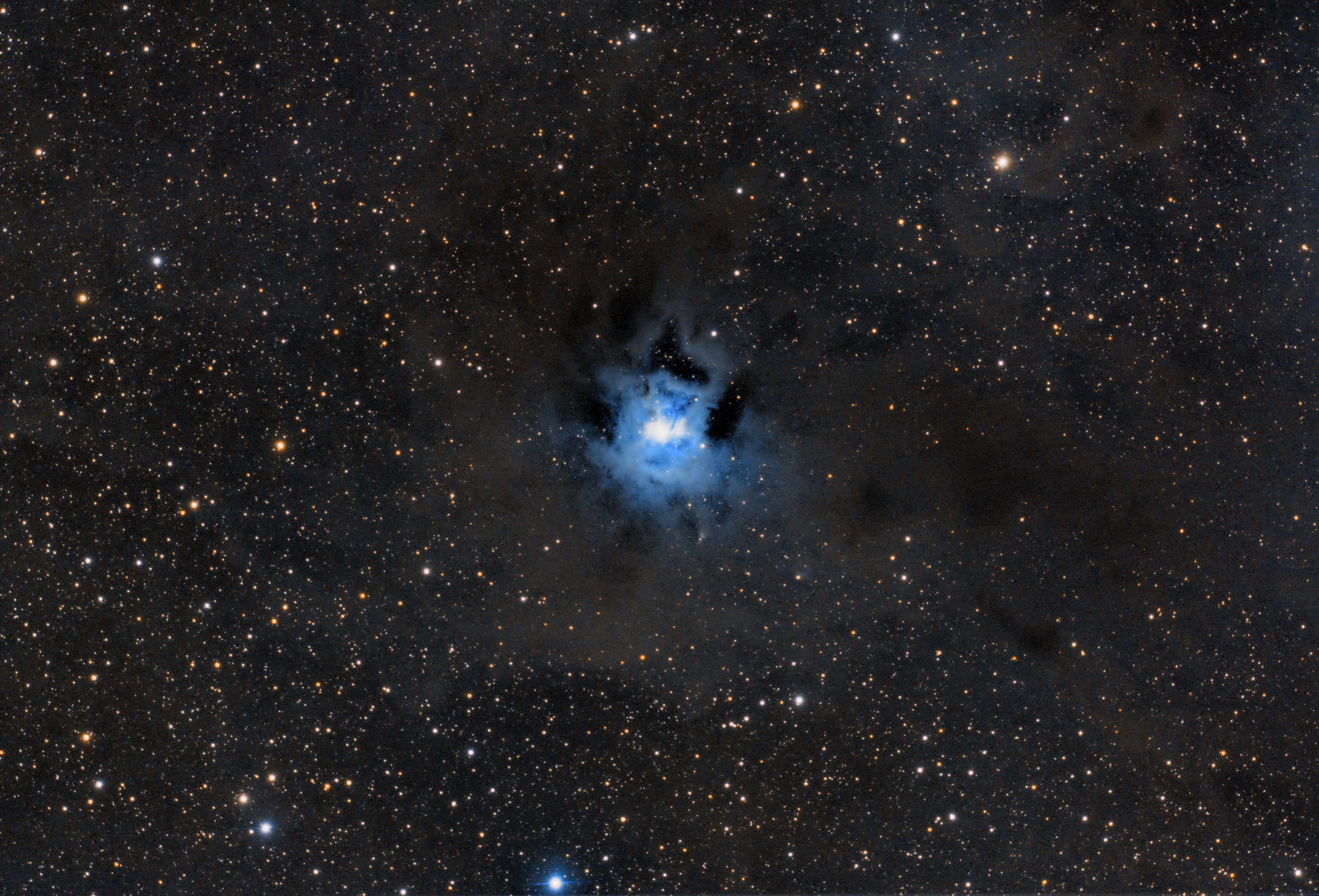

Acquisition 43x300s + DOF, lunette Equinoxe 120ED + correcteur/réducteur 0.85 Asi 2600 Mc Pro à -10° + filtre Optolong L-Pro
Traitement AstroPixel Processor et Pixinsight et Photoshop CC trés difficile de faire ressortir les nuages sombres

Très belle prise !
D'un point de vue purement esthétique, je trouve l'image un peu trop agressive - gros contraste entre le fond de ciel et la nébuleuse. Mais bon, les gouts et les couleurs ^^
Bravo !
Le signal est là; l'image a du potentiel!
Qq remarques pour avancer dans le traitement:
- ton fond du ciel n'est pas très propre. Un denoise un peu fort? je te conseille la lecture du site web de jon rista qui explique comment réaliser un denoise avec pixinsight (à réaliser après ton DBE et ta déconvolution et juste avant d'étirer ton image)
https://jonrista.com/the-astrophotographers-guide/pixinsights/effective-noise-reduction-part-2/

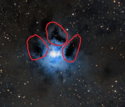

- tu perds de l'info dans le centre de l'image à cause d'un contraste trop fort; notamment dans les 3 zones sombres autour de la nébuleuse:
- peut-être tester un HDR Multiscale Transf pour récupérer de l'info dans le centre de la nébuleuse (à appliquer avec un masque objet pour atténuer la puissance du process)

Bonjour a tous et merci pour vos remarques , j'espère refaire tout ca en tenant compte de tous vos conseils merci pour le retour
