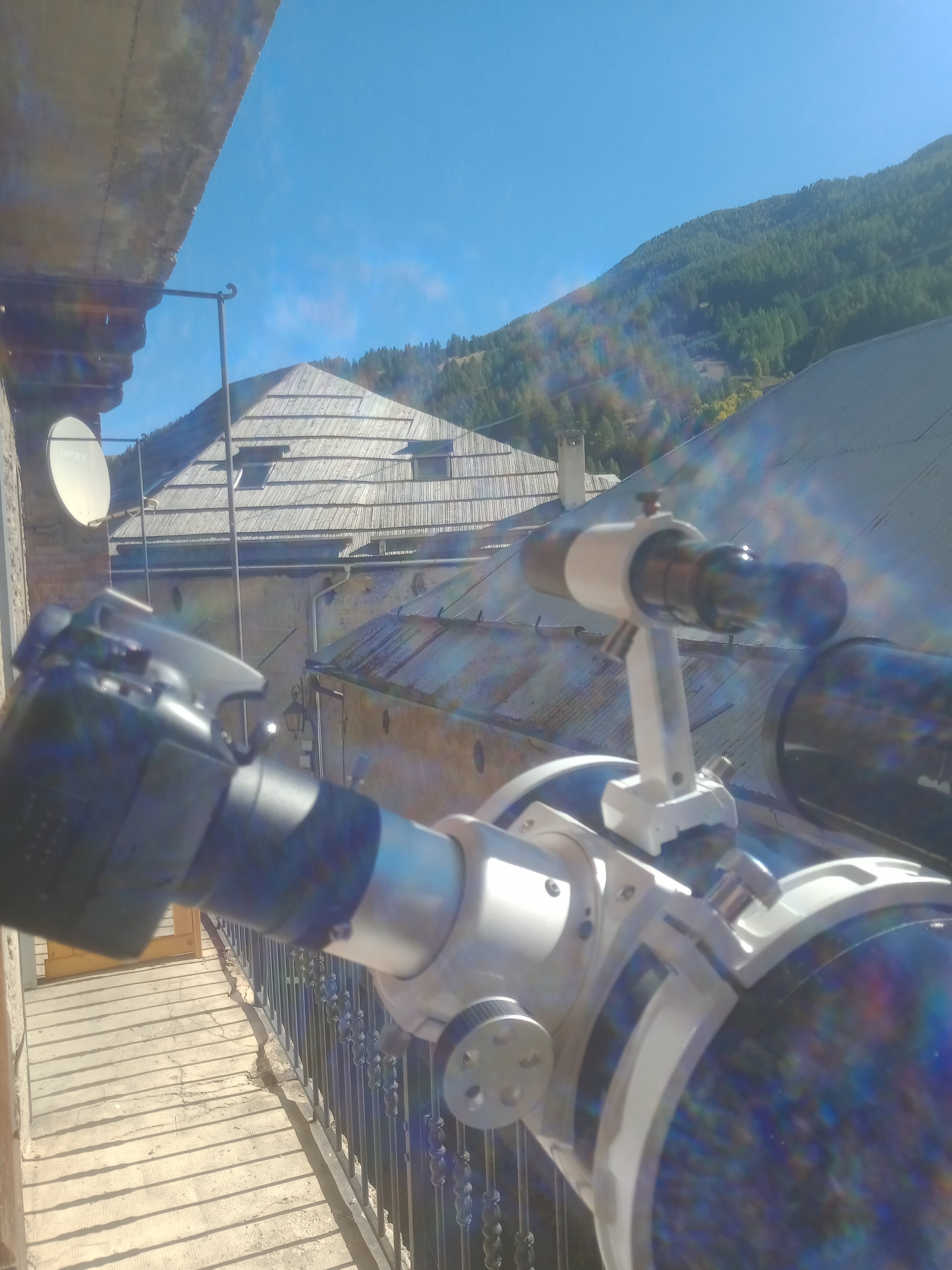

ça n'a pas du tout été ... J'ai bien des étoiles dans l'occulaire de la lunette mais aucune dans la caméra même avec des longues pause que des images noir
et le télescope 150/750 Encore pire imagine noir dans l'occulaire même pas la peine de prendre des photos alors qu'il y avait des Etoiles dans le ciel.
Je ne comprends pas j'ai toujours eu un retour d'image noir même avec mes testes avant de recevoir le matos. Egalement avec mon 1000D Defiltré partiel.

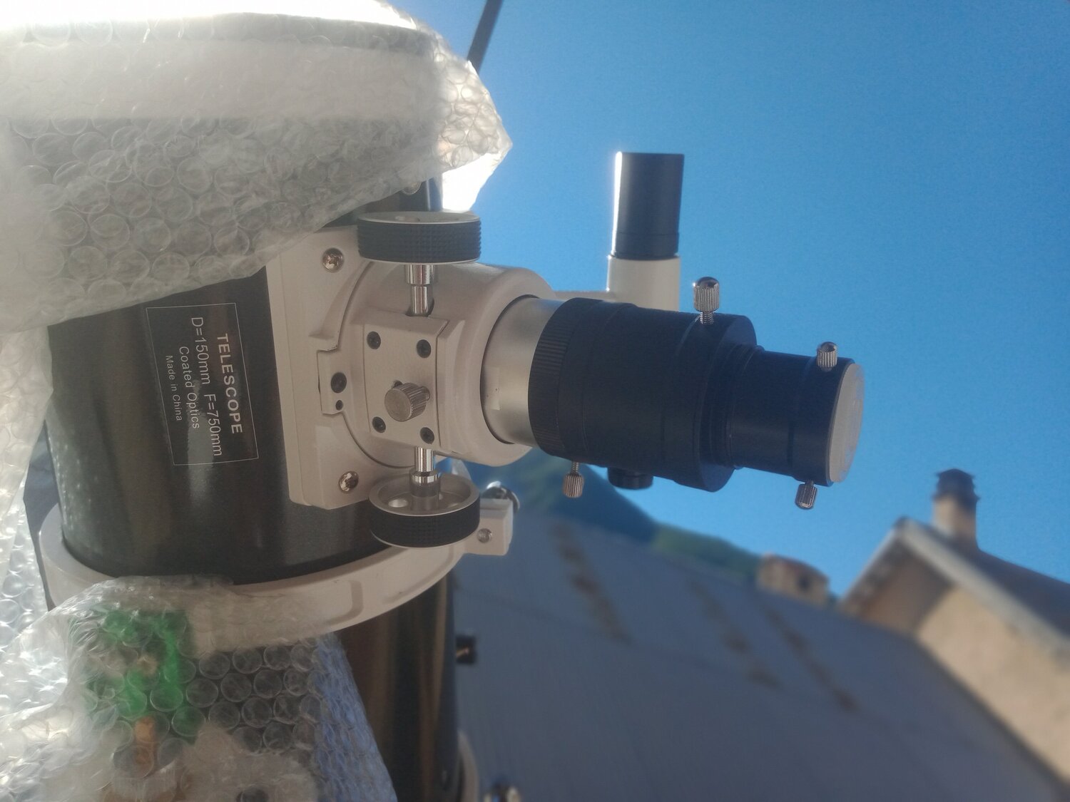

Merci beaucoup pour ta réponse, mais toi qui fait du visuel pourrais tu me dire pourquoi dans mon télescope skywatcher 150/750 je ne vois même pas les étoiles même avec occulaire , je les vois uniquement dans la lunette de guidage mais pas dans le télescope et j'ai reçu la barlow 2X aujourd'hui mais je ne sais pas trop a quel moment utiliser cela également

Si tu ne vois pas d'étoile dans ton oculaire, c'est qu'il y a déjà un problème.
Attention, la MEP sur la cheminé de ton voisin, ne sera forcément pas bonne pour le ciel. A faire sur une étoile bien brillante, il sera peut être nécessaire d'ajouter une rallonge à ton porte oculaire.

question ultra bête : ton chercheur est-il bien réglé ?

A mon avis, avant de te lancer dans des histoires de monture et de branchement, a fortiori de photo, il faut comprendre pourquoi tu ne vois rien dans ton télescope. Il y a deux "étoiles" brillantes vers le Sud actuellement, ce sont les planètes Jupiter et Saturne : sans utiliser ton chercheur, tu devrais pouvoir les trouver avec ton oculaire de 25 en visant au jugé.

Avec un chercheur bien régler avec le tube, tu peux déjà voir (du moins identifier) l’éventuel problème
je veux dire par la, mon chercheur est pointé l’étoile : elle doit être, normalement à coup sûr , à l’écran ou dans l’oculaire, pourquoi je ne la vois pas ?

Sur cette autre question t'as manifestement un gros écart de mise au point. Y'a des étoiles n'importe où dans le ciel même si l'instrument pointe n'importe comment. Ce seraient peut etre pas celles que tu veux mais tu devrais bien voir quelque chose, à l'oculaire ou à la caméra même avec un suivi pas au top. Hormis la MAP les autres causes possibles sont bien moins probables sachant que t'as bien des étoiles dans la lunette (oublie d'enlever le cache avant car oui ça arrive, miroir secondaire totalement à l'ouest mais tu sembles ok sur la collim, ...). Comment tu t'y prends pour la map ? j'ai bien compris que tu l'as pas trouvée, mais comment tu fais pour essayer de la trouver ? tu es peut etre en butée sur le PO ? D'ailleurs quel tube précisément ? Si t'as un vieux tube 150/750 avec la crémaillère 1.25" tu n'arrives peut être même pas au foyer avec ta caméra (dans quel cas t'es mal barré) ou si c'est un tube plus récent prévu pour la photo donc typiquement avec crayford 2" il te manque peut être tout juste un tube allonge (d'ailleurs c'est généralement fourni il me semble...). Pour la barlow laisse la une fois de coté. On sait que tu l'as, elle servira surement un jour en photo planétaire mais pour l'instant t'as d'autres soucis.

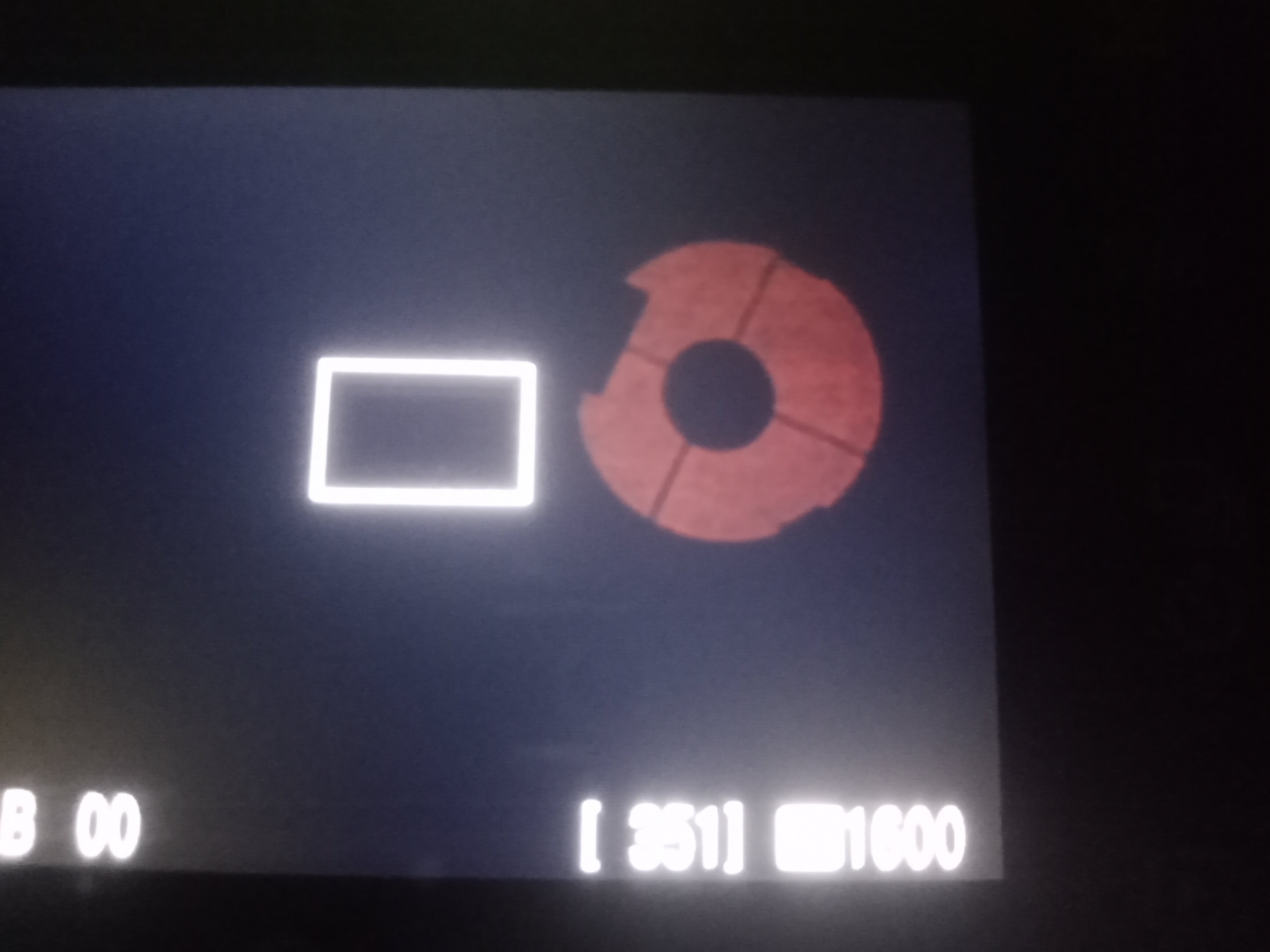

une Photo de ce que détecte le télescope
Salut :)
C'est l'image d'une étoile défocalisée, et pas qu'un peu ! Donc en premier faut travailler la mise au point. Tu en as compris le principe, avec les molettes ?

Concernant la mise au point oui je tourne les molettes et sa zoom ou dé-zoom mais quand je vais au maximum vers mon étoile je ne peux pas aller assez loin pour pouvoir acceder aux étoiles j'ai compris que s'était le problème. Comment résoudre cela s'il te plait ?

En tournant dans un sens la tache de lumière devient plus petite. Puis tu arrives au taquet sur la plage de mise au point, si je comprend bien. Le porte oculaire ne peut pas rentrer assez ou ne peut pas sortir assez ?

Oui voilà la porte occulaire ne rentre et ne sort pas assez, je suis limité je ne peux plus avancer vers les étoiles c'est frustrant.

Oui mais dans quel sens la tache de lumière devient plus petite (et la limite de course t'empêche d'y aller encore plus loin) ? C'est l'un ou l'autre sens mais pas les deux et la solution ne sera pas la même. Si en jouant avec les molettes tu arrives à un point où la tache de lumière est la plus concentrée possible, puis en continuant à tourner elle s'agrandit de nouveau, alors c'est que la mise au point est possible.
Je t'ai demandé dans mon premier message quelle est la procédure que tu appliques pour la MAP (décrire précisément toutes les étapes que tu fais), tu ne m'as pas répondu. Si tu veux qu'on trouve où se situe ton erreur il faut nous répondre précisément. En astro tu dois être méthodique car y aller au pif ne fonctionne pas et encore moins quand on ne comprend pas les principes de fonctionnement du matos.

Quelques photos de ton matériel nous seraient bien utiles pour t'aider...

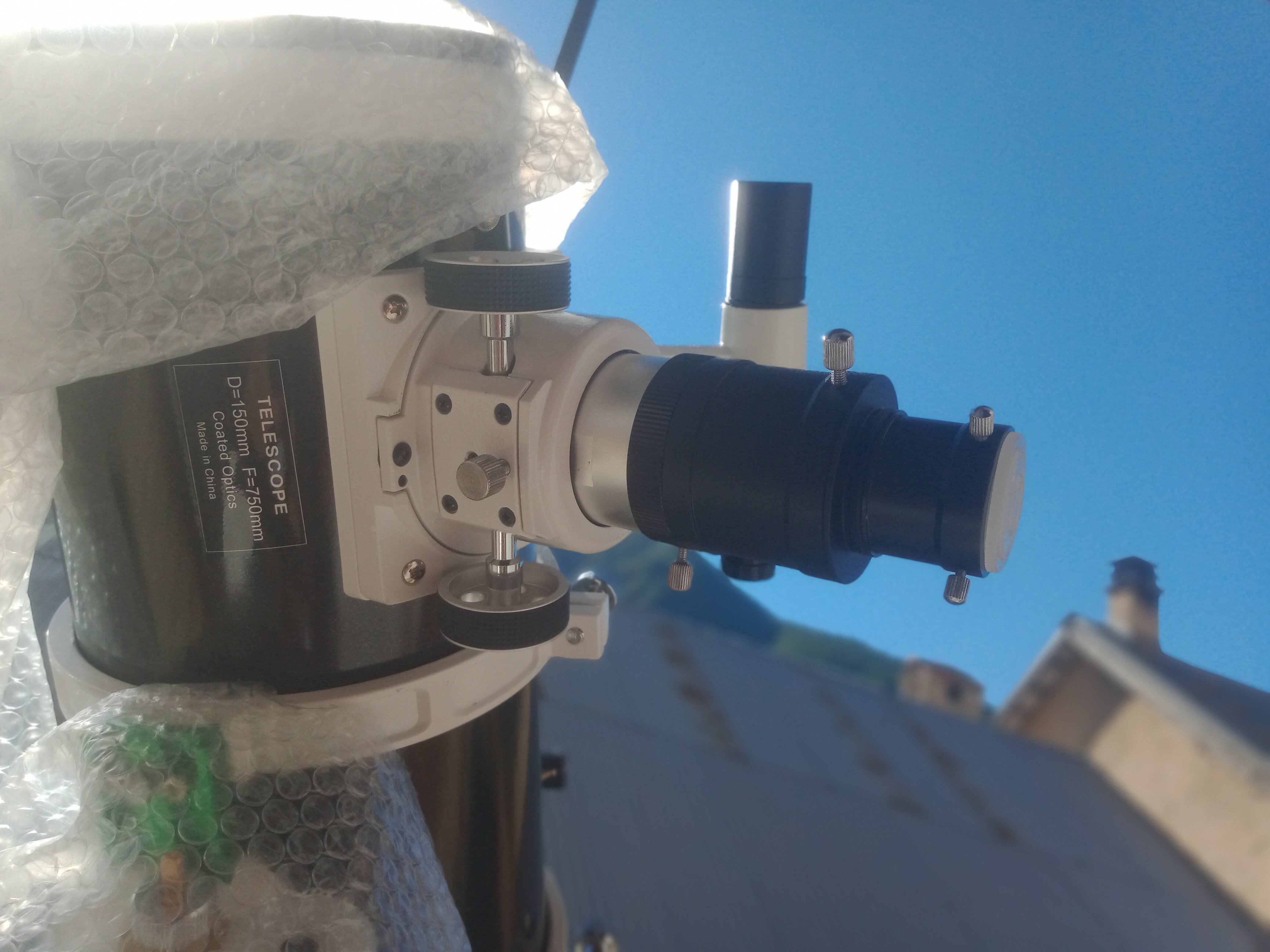

voilà une photo de mon télescope, et  mon apn défiltré Partiel Canon 1000D je l'ajoute dans le boitier noir rattaché a la fixation grise qui permet de corriger avec les molettes à la place de l'oculaire

Oui avant toute chose essaye sur un truc bien brillant une étoile
Bonjour, Oui bien réglé
Il y a 11 heures, popov a dit :
T'es sérieux ?
c'est pas un zoom mais la focalisation de la lumière
Bonjour, déjà voilà le raccordement.

Montre-nous une photo avec le setup complet monté stp !
Ok je prépare ça immédiatement
Bon le problème est facile à régler et tu étais surement en bout de course PO vers l'intérieur et non l'extérieur. Sur le PO (partie grise alu) tu as une bague raccord. Là dessus tu as monté un tube alonge 2" suivi d'une alonge-réducteur 2"/1.25". L'une des deux pièces est à enlever, suivant le type de raccord T2 dont tu disposes (je pense que t'as un T2 au coulant 1.25", donc à priori commencer par enlever le tube alonge 2", et si ça suffit toujours pas faudra enlever l'alonge-réducteur et trouver un réducteur plus plat, sans alonge).

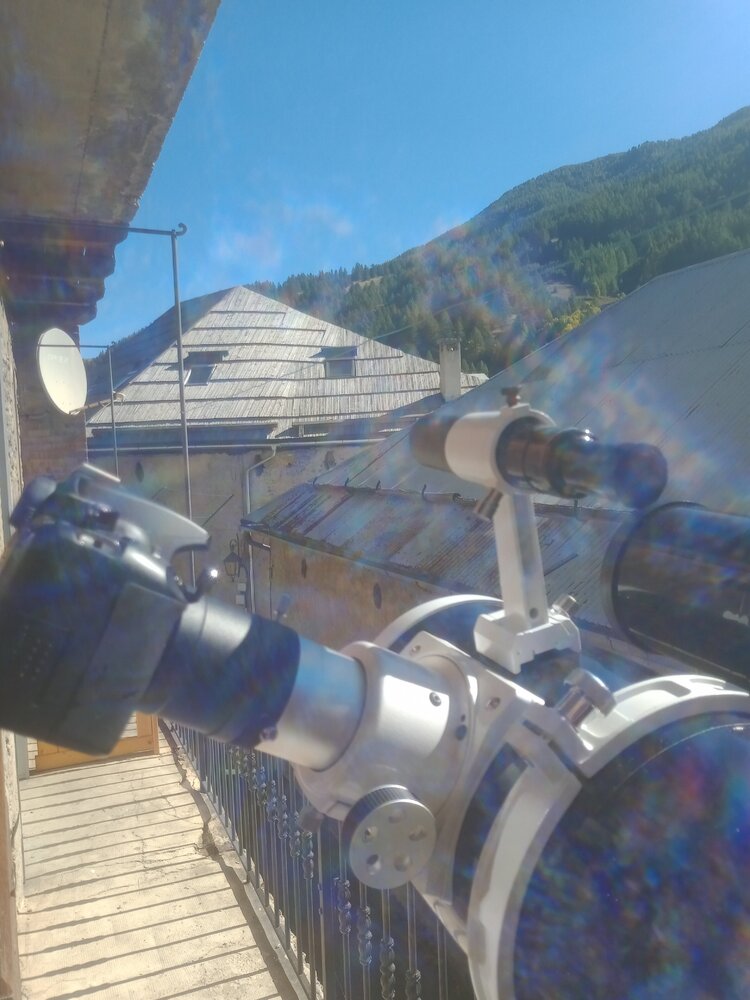

Voilà , je n'ai pas fais le branchement des cables je peux le faire ce soir pour la soirée test du réglage télescope,
mais j'ai pris des photos voilà le setup un canon eos 1000D défiltré partiel avec correcteur de coma dans le boitier noir relié au gris contrôlé par la molette
( désolé je n'ai pas encore les termes techniques ) ensuite une lunette ( télescope ) ou sera branché la caméra de guidage, et quand c'est sur ce setup je vois de très prêt très bien mais des que le tube gris est complétement replié grâce a la molette me permettant d'aller vers les étoiles bah je ne peux pas acceder aux étoile il ne va pas assez loin, et la avec ce setup je vois dans le reflex le toit nikel mis au point de la maison en face.

La pièce noire rallonge trop ton foyer, regarde si tu peux la virer pour monter l'adaptateur Canon directement sur le filetage de la sortie grise.
