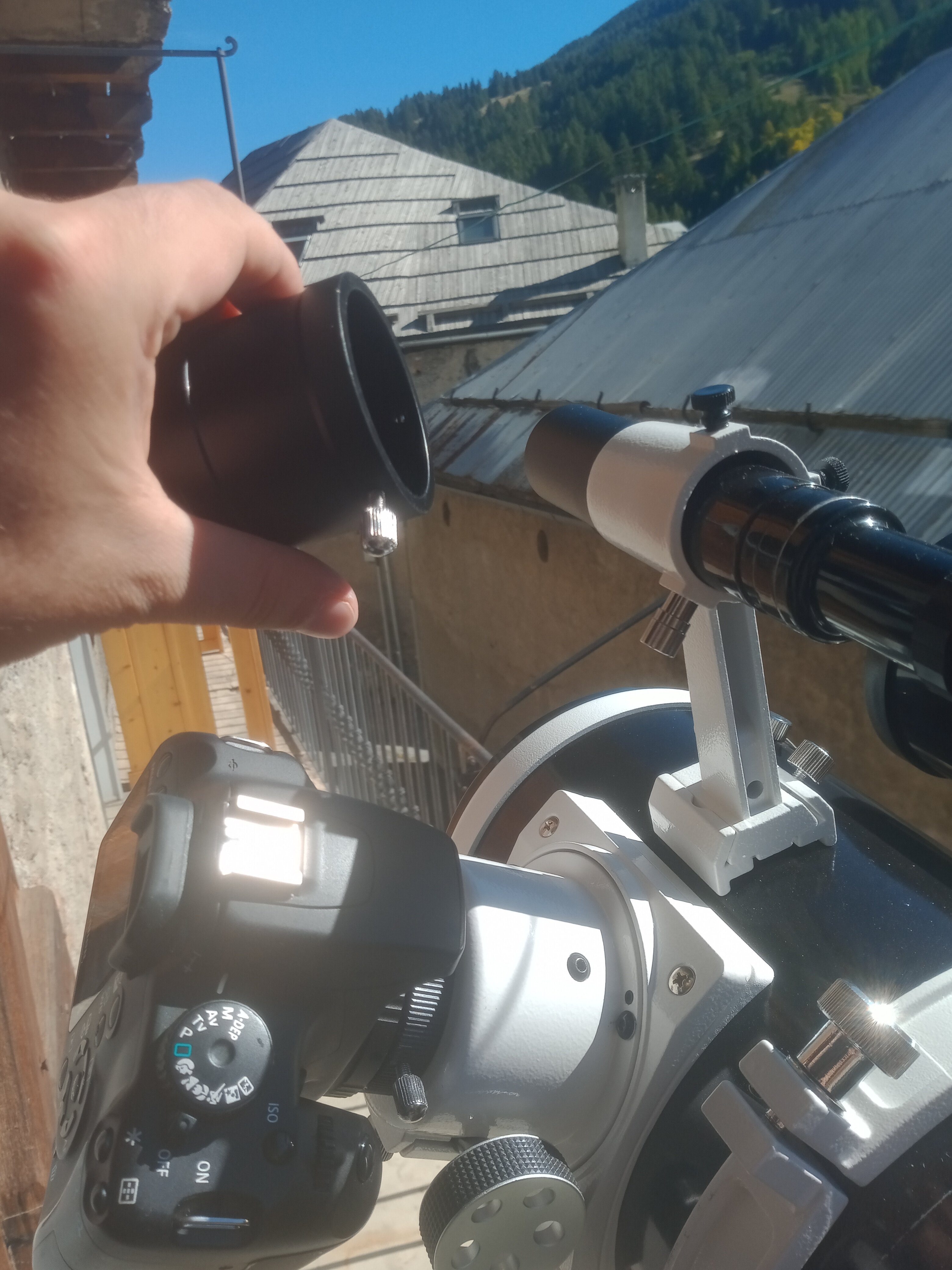

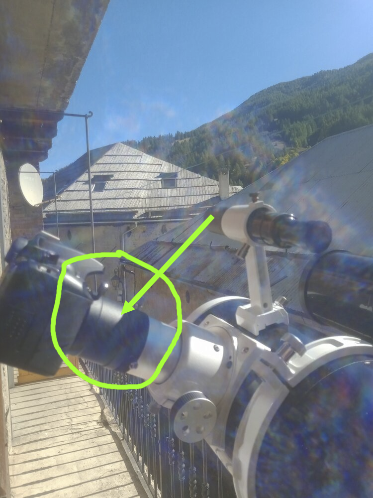

Pour le gros télescope par contre comme je l'ai précisé je réussis avec la skywatcher ensuite je passe avec celui Meade que j'ai commandé hier
Si ce n'est réellement pas du mytho, je te conseille fortement d'annuler ta commande ;)
il y a 2 minutes, Colmic a dit :
La pièce noire rallonge trop ton foyer, regarde si tu peux la virer pour monter l'adaptateur Canon directement sur le filetage de la sortie grise.
Ok je regarde de suite. Celui qui me la vendu a du le mettre pour le planétaire car il fait uniquement la lune ..............

il y a 5 minutes, Eau2vie a dit :
Planétaire ou étoile, la mise au point est la même.
La différence c'est qu'il utilisait peut-être une caméra astro et pas un Canon qui rajoute quand même 44mm au foyer (une caméra c'est généralement 12.5mm).
EDIT : une barlow rallonge également le foyer, donc possible qu'il utilisait une Barlow sans soucis de MAP.
EDIT 2 : ou alors il a jamais fait de photo avec et il t'a cravaté !

BRAVO A TOI MERCI BEAUCOUP ! Tout est redevenu normal du moins il y a 99% De chance car je n'arrive plus a voir la maison mais ca part vers le ciel direct Wahoù ce petit adaptateur noir était pour le planétaire ( la lune ) je te remercie infiniment

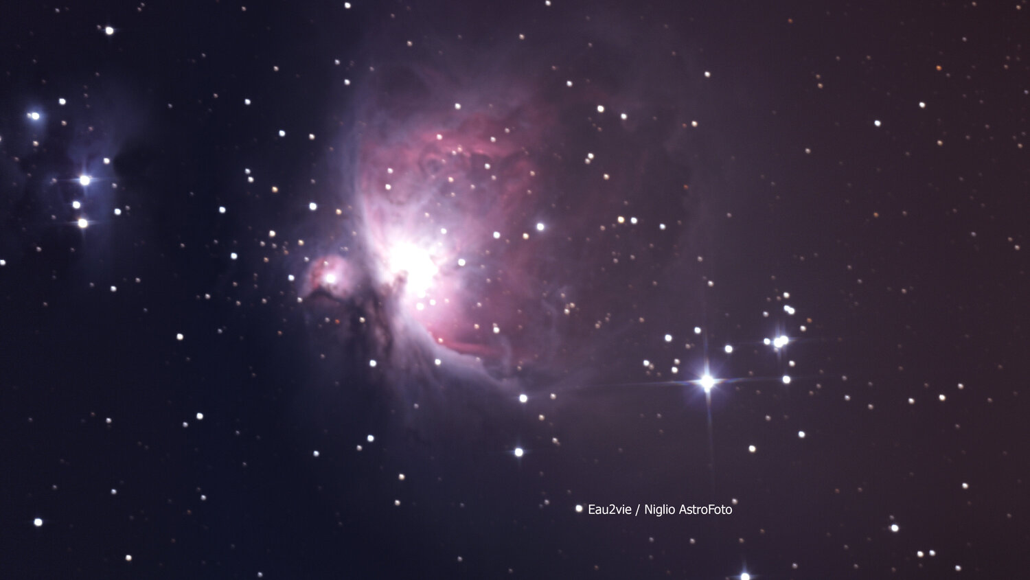

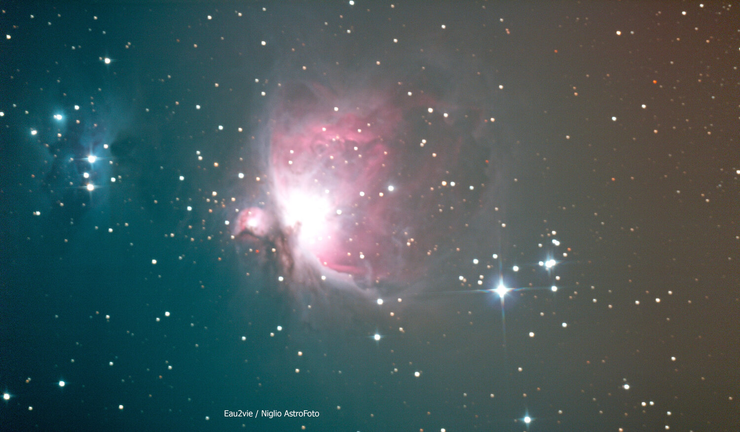

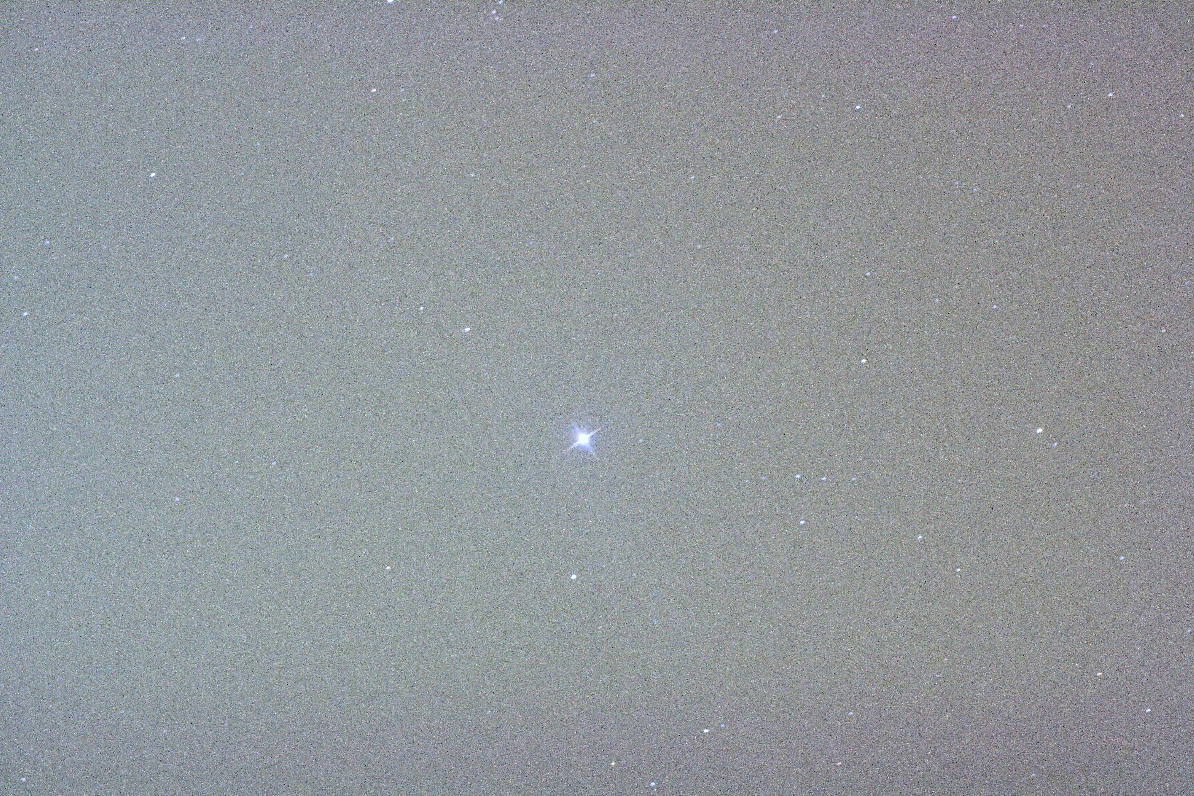

Voilà ma Première photo,
je vais faire une soirée malgré le voile nuageux déjà établie mais sa ne dérange pas pour les Etoiles pour l'instant.

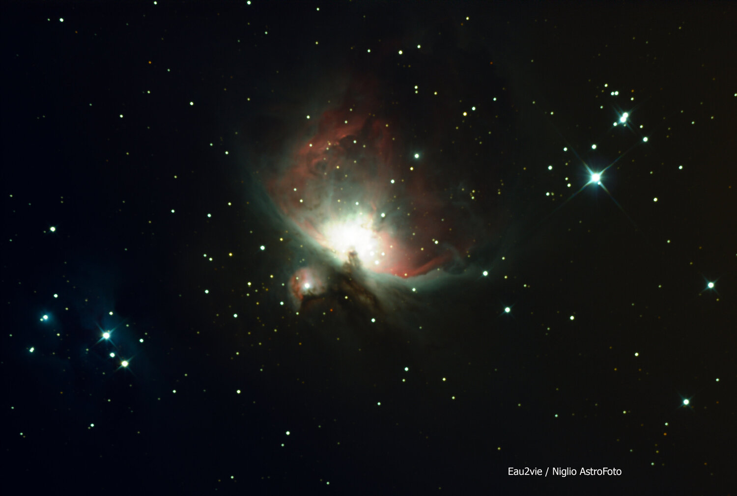

1ere Nuit AstroPhotography de ma Vie du Ciel Profond la Photo

Je n'avais pas les finances maintenant je les ai aussi simple,
sinon ma 1ere photo tu penses que la mise en station doit être mieux faites
pour les petites étoiles autour

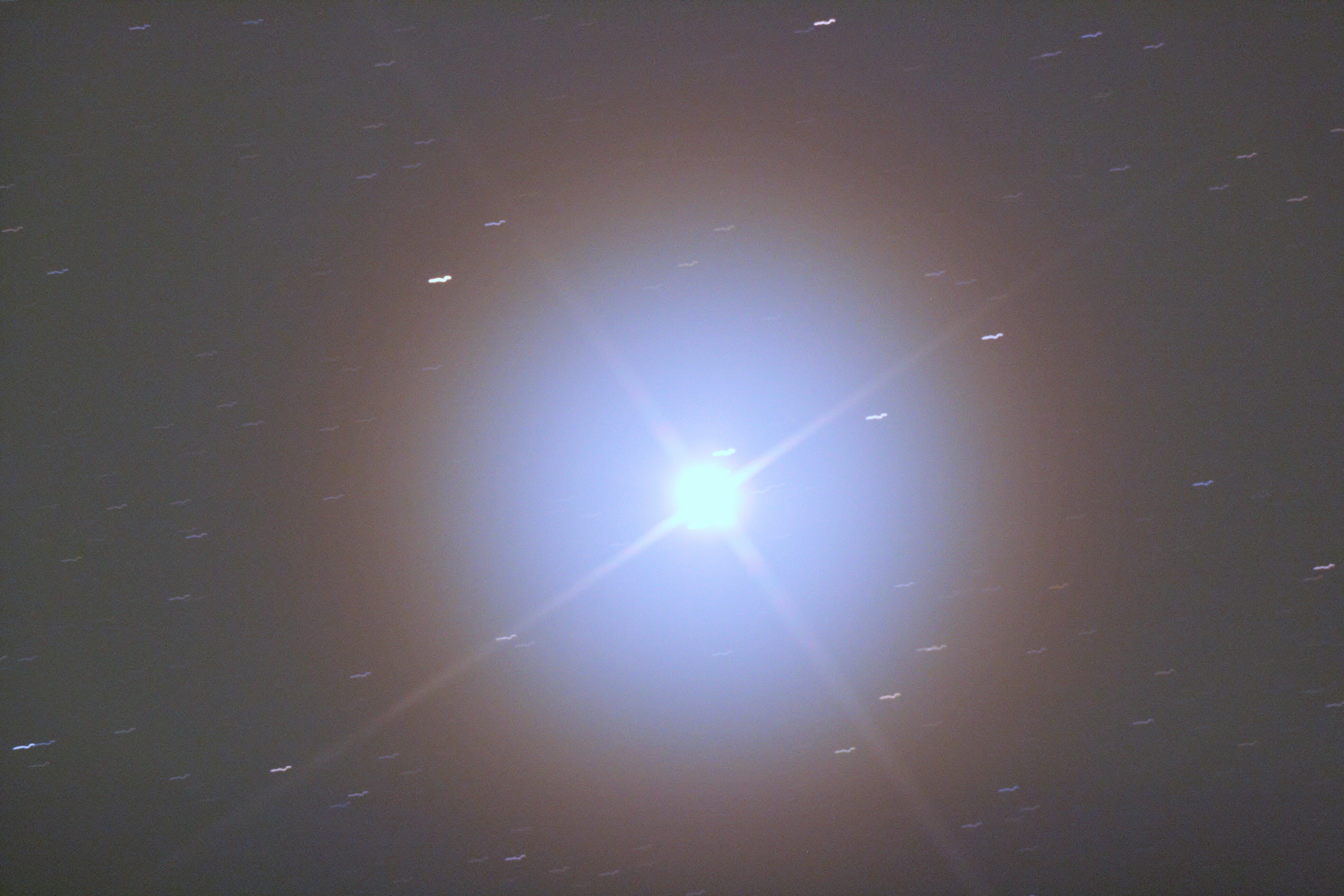

il y a 19 minutes, Eau2vie a dit :
je reste perplexe, mais admettons
Garde tes sous, n'achète strictement rien avant de savoir te servir de ce que tu as, sous peine de voir finir tes 14000€ dans la cave ou dans les petites annonces.
les "petites étoiles autour" font des traînées : mauvaise MES sans aucune doute, mais aussi probablement ton balcon qui bouge .
Tu étais sur ton balcon en bois ? Tu as marché dessus ? => pas bien
La mise au point n'a pas l'air trop mal, fabrique toi un masque de Bahtinov avec un carton à pizza (15mn chrono)
Simple, efficace.
Ensuite, il faudra probablement aborder la question de la collimation, mais c'est difficile à voir en l'état
Reprend un étoile bien lumineuse, et fait une pause beaucoup plus courte qui permettra d'éliminer ces traînées pour qu'on puisse juger.

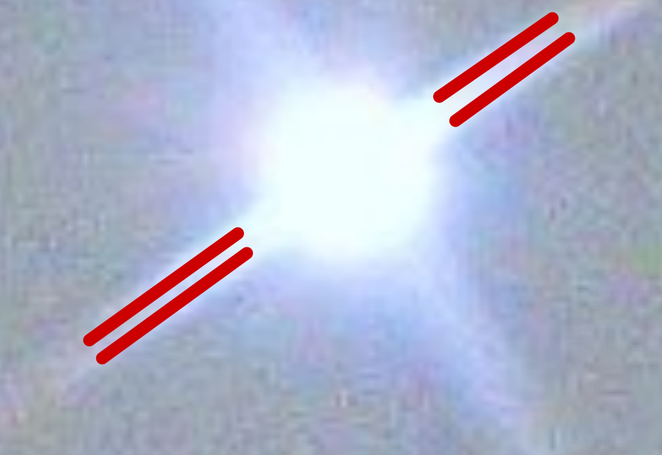

J'ai refais ma mise en station et j'ai fais une nouvelle mise au point avec masque de bahtinov
voilà ma 2eme photo astrophotography
ta mise au point et/ou ta collimation sont sans doute perfectibles car tes aigrettes sont doublées
Tu devrais retenter le Bahtinov
(tu peux écrire "astrophotographie", ça marche aussi)
il y a 3 minutes, gehelem a dit :
