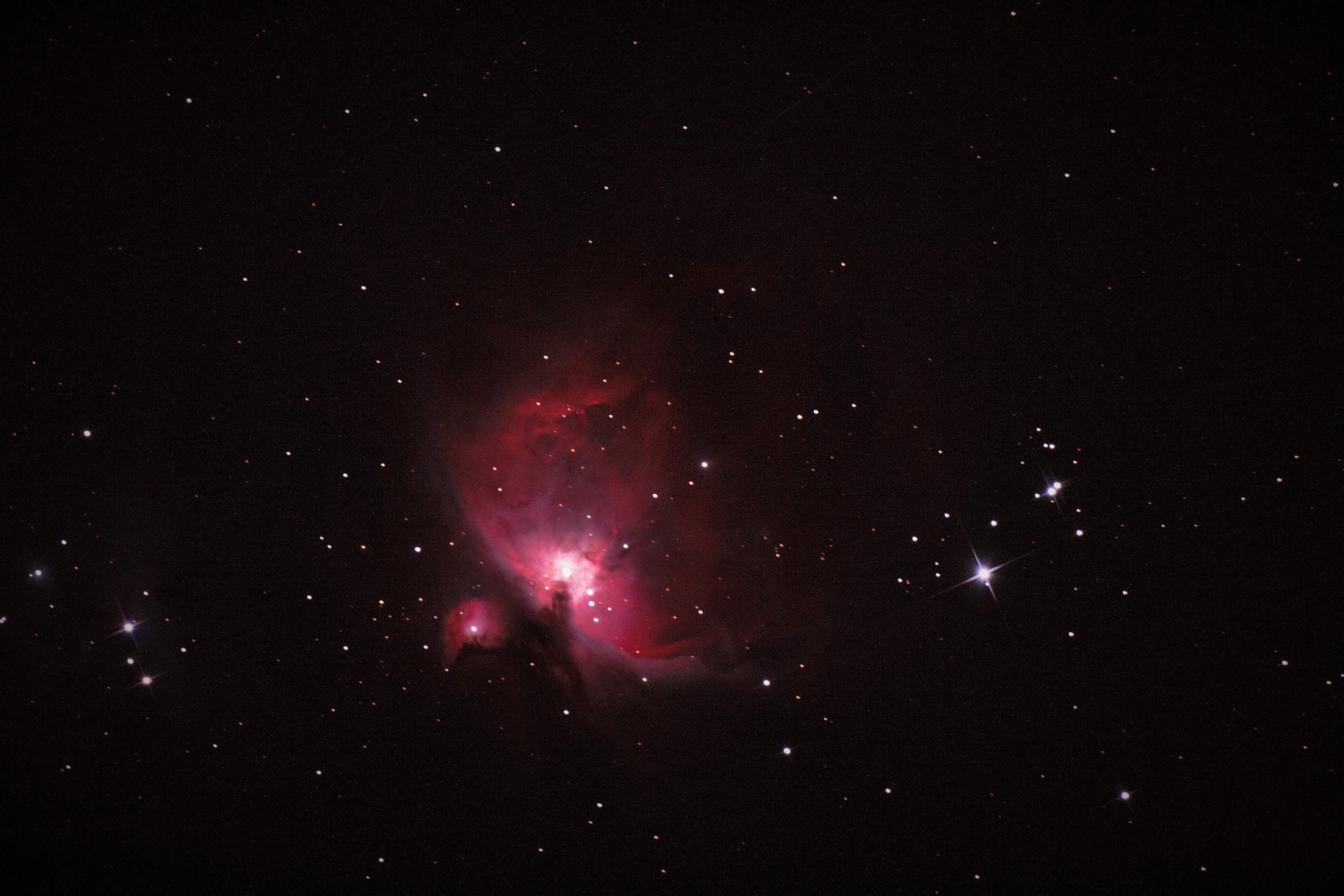

La photo final d'hier soir:
1 Pause "27 secondes"  ISO "800"
(J'ai 50 Photos, mais le résultat est meilleur comme ça qu'après siril j'ai l'impression malgré darks , offsets, flats)
Photoshop:

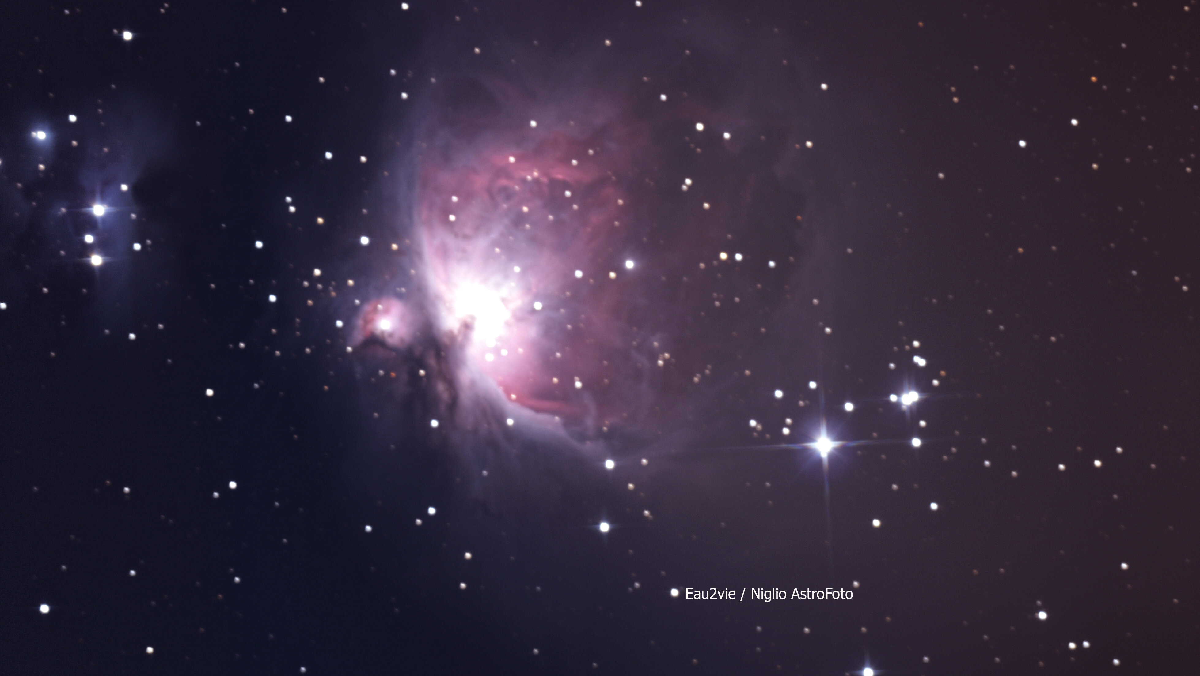

Deuxième Nuit Astrophotographie compléte ( sans auto guidage )
Voilà la photo: " La Belle Orion de Retour pour dévoilé sa Beauté suprême "
La Nuit des Etoiles v2 La Belle Orion de Retour ! Youtube
SETUP:
Pause -> 47 Secondes
ISO -> 400
35 Photos
10 Darks, 10 Flats, 10 Offsets
Logiciel de pré-traitement ->  Astro Pixel Processor
MATERIEL:
Télescope 150/750 Double motorisation ( double axe )
CANON EOS 1000D Défiltré Partiel
Aucun auto guidage
application: Stélarium PLUS,  Polar Aligner Pro
Modifié par Eau2vie

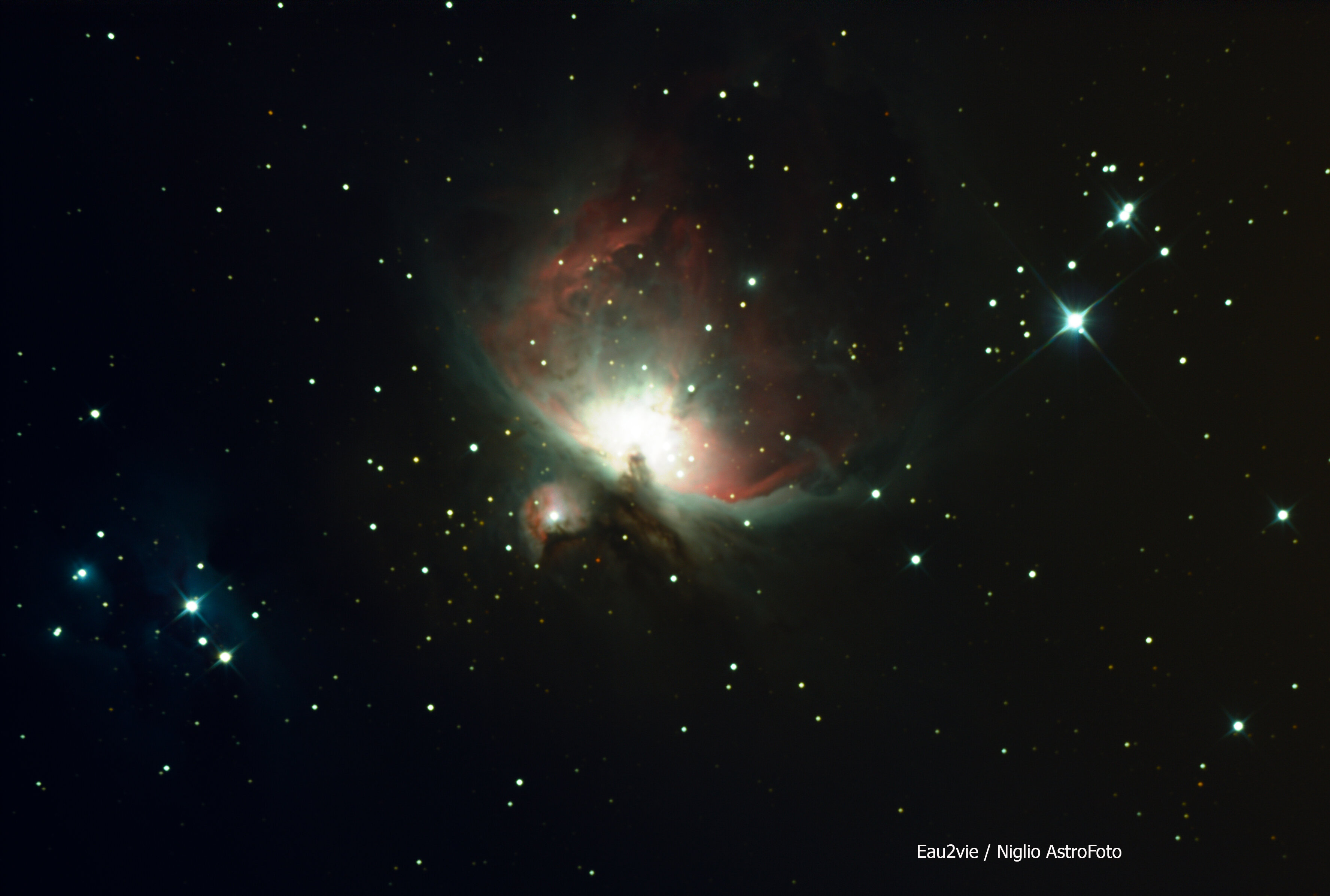

Pas mal de problèmes sur cette image aux couleurs feux d'artifices....
C'est moins bien que ta première "pose unitaire" .
M42 possédant pas mal de signal, en soignant mieux certains paramètres tu devrais pouvoir faire beaucoup mieux.
Les couleurs me semblent naturelles. (La première était trop rouge.) Les étoiles sont rondes, signe d'un bon suivi. Je trouve ça pas mal. Le fond du ciel a l'air de changer de couleur, mais comme tout ça baigne dans de faibles nébulosités je ne sais pas si c'est anormal.
Maintenant, il faudrait essayer des astres un peu plus difficiles. La Tête de Cheval pourrait être un bon objectif à présent.
Il y a 11 heures, Evanbourne a dit :
La moitié de la nébuleuse est complètement brûlée...
C'est quand même le sujet principal...

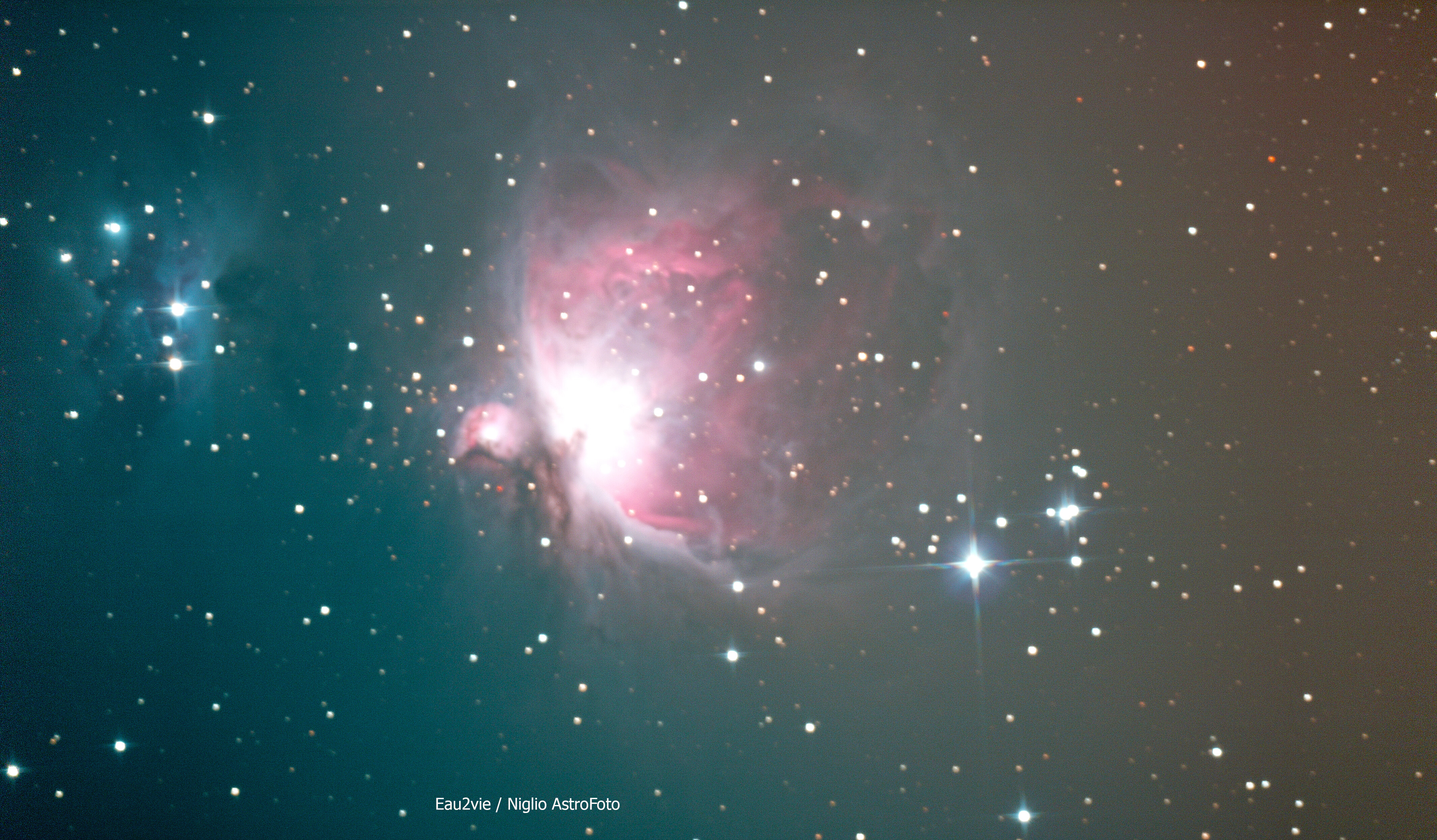

La même avec moins de luminosité

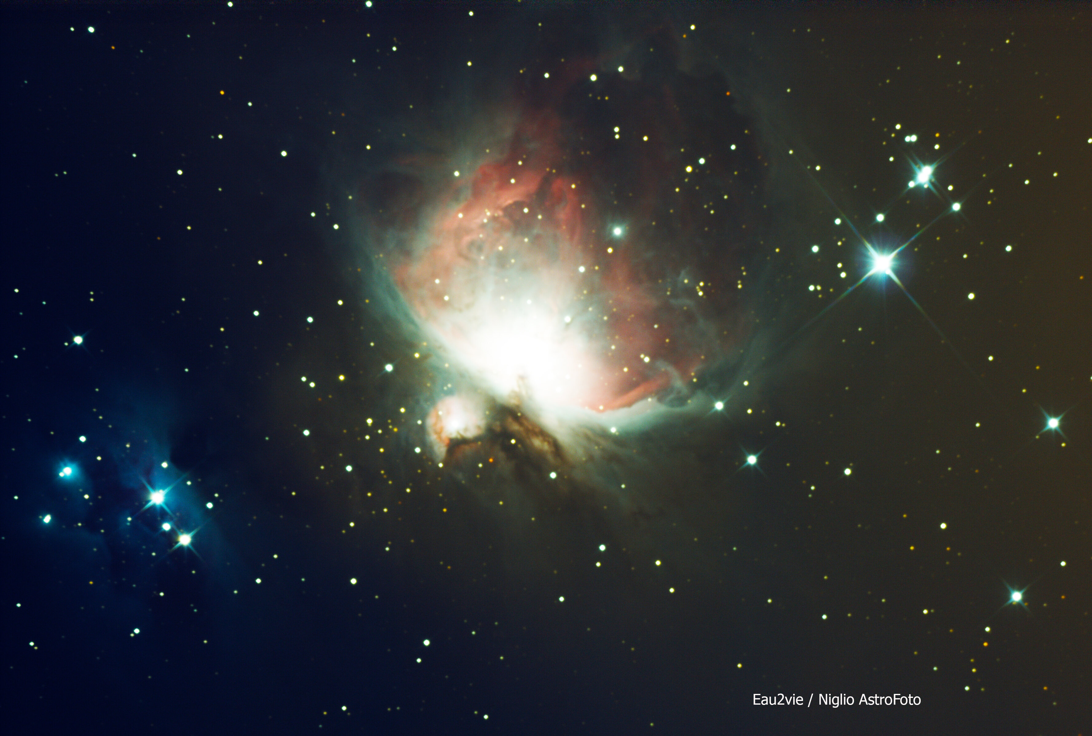

Voilà, une semaine Orion qui se termine et la lune qui en parallèle va empêché toutes nouvelles nuit.
Voici Une 3eme Nuit Orion, j'ai cette photo traité et une 2eme juste après que je posterai en fin d'après midi.
Le setup de celle ci est le même que celui d'avant seule différence 101 Photos et 20 Darks, 20 Offsets, 20 Flats
la dernière que je posterai ici sera avec 50 Photos & 10 Darks, 10 Flats, 10 Offsets
LE PROJET DE CETTE DERNIERE NUIT " PLUS DE DETAIL DE LA NEBULEUSE "
& donner une version un peu différente de la 2eme Orion ma plus Belle réussite à mes yeux
Je verrai celle que j'enverrai en fin d'après midi la différence avec les autres
Modifié par Eau2vie
La dernière photo mais je préfère la 2eme de la 2eme nuit
La lune m'a également perturbé pour la 3eme nuit mais je post quand même la dernière
il y en aura eu pour tout les goûts
Une Belle semaine avec Orion, bonne semaine à tous
Les 2 Plus belles Photos:
