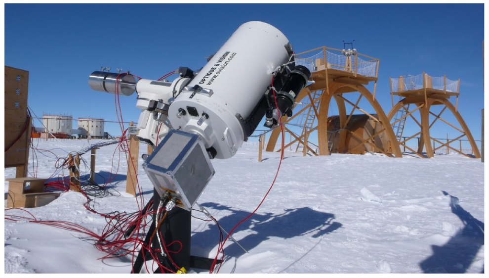

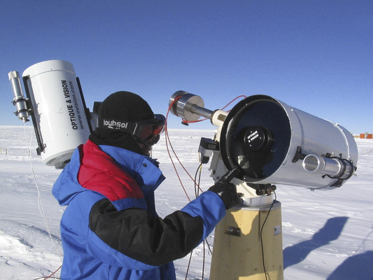

les télescopes de Concordia viennent de chez Optique et Vision que tout le monde ici connaît bien (Valbousquet à Juan les pins).
Les télescopes sont des C11 et C14, un peu triés pour avoir les meilleures optiques et repeints en blanc.

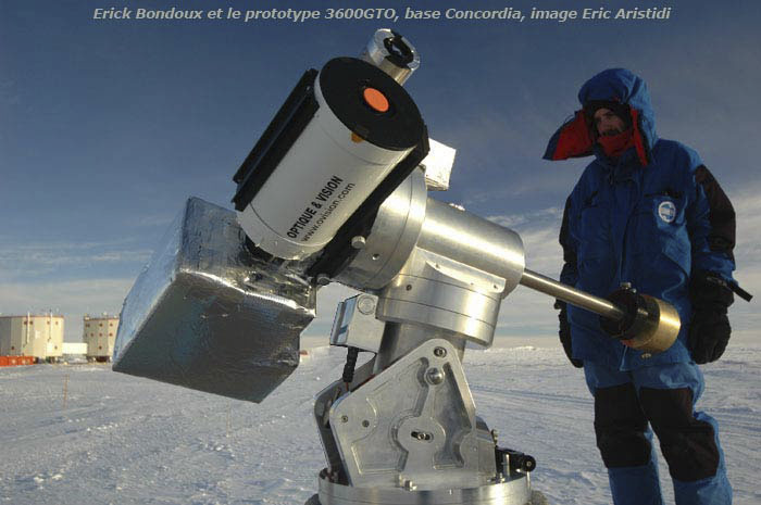

Les montures sont des Astrophysics.
Et Erick Bondoux qui est mentionné sur la dernière image est l'un des admins d'Astrosurf.
Concernant la résistance chauffante, à mon avis il n'y en a pas vu que l'air est très sec.
Erick nous avait donné quelques anecdotes sur ses différents séjours à Concordia :
- ils ne peuvent pas utiliser de boîtiers Canon Pro car ils sont équipés de sondes internes qui les empêchent de fonctionner sous les -20°C :)
- Franck a dû réfléchir à une embase spécifique pour les montures Astrophysics car elles ne peuvent pas se monter à des latitudes aussi extrêmes.
- De même Franck a dû changer la graisse des montures pour qu'elle ne fige pas à ces températures.
- Les températures les plus basses ont été mesurées en haut de la tour météo

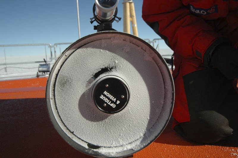

... ou pas :D:D
Edit : extrait du journal de bord :
  Citation
Givrage des optiques
Un des problèmes des télescopes ici à Dome C est l'apparition de givre sur les optiques.
Nous avons constaté que la formation et l'abondance de ce givre dépend du traitement de surface du verre.
Par exemple pour le SSS, une pellicule de givre s'était en quelques heures Dimanche soir, rendant l'observation quasi-impossible, alors que la lentille de la lunette guide était parfaitement propre.
Il faut dire que le vent soufflait de l'Est, un vent humide qui a déposé du givre partout. Enlever ce givre est un problème : on ne peut pas chauffer trop rapidement l'optique, sinon ça casse (ce qui m'est arrivé avec un des télescopes de GSM il y a quelques semaines).
Avec Taz et José, nos valeureux électriciens, nous avons eu l'idée d'enrouler un serpentin chauffant dans le capot du télescope. L'expérience a été un succès : en une demi-journée, tout le givre était parti.
Voir davantage
