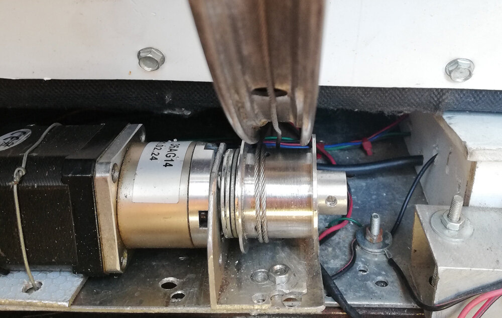

le suivi "maison" de mon dobson connait quelques ratés...
le mouvement d'altitude est transmis par un câble qui s'enroule sur un cabestan
or cela lui arrive de s'emmêler les pinceaux, les câbles se croisent et la motorisation merdoie

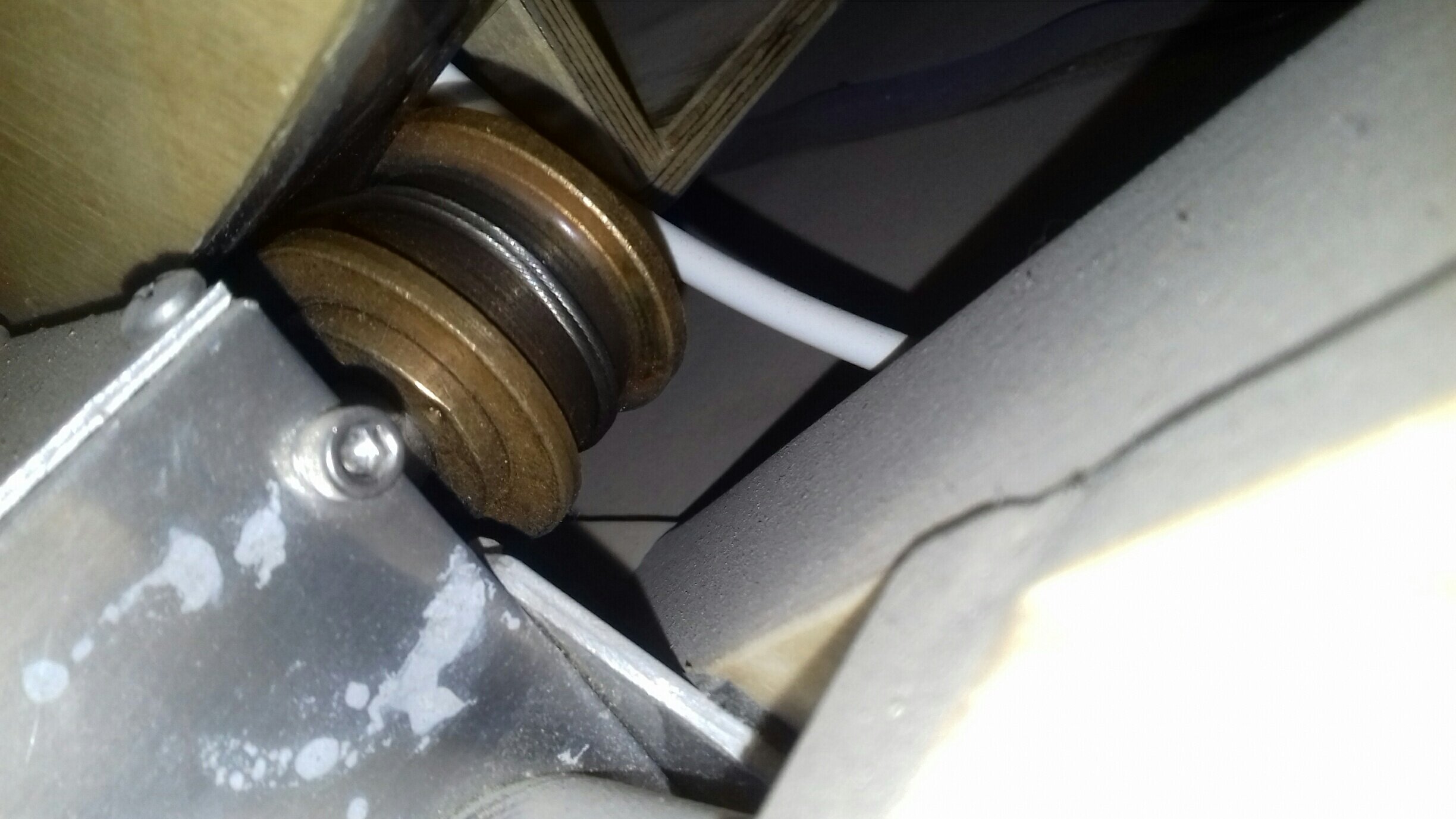

il me semble me souvenir que, sur les cabestans de dobson Obsession, il y a des gorges
vous n'auriez pas une petite photo par hasard?
peut-être est-ce même en vente? pas trouvé de lien pour l'instant
le diamètre intérieur (d'axe) est de 8mm et l'extérieur de 30 mm; (cette dernière côte n'est pas très importante et peut-être compensée au niveau du code)
l'enroulement sur le galet doit-il commencer à gauche ou à droite (vu de devant)?
cela a-t-il d'ailleurs une importance?
je vais essayer de changer le câble car j'ai l'impression qu'il a pris un mauvais pli
une idée pour trouver le petit tenseur de câble (en bas à gauche)?
il y a 4 minutes, sebastien.lebouc a dit :
Je pense qu'il n'y a pas de sens de montage sur le galet, d'autant qu'il faut le faire tourner dans les 2 sens.
Pour le dispositif de serrage, pas d'idée où le trouver. En revanche, une fois enclenché, c'est TRES TRES tendu.
Merci pour ces infos
j'ignorais la nécessité de très forte tension
je vais me fabriquer le tenseur
