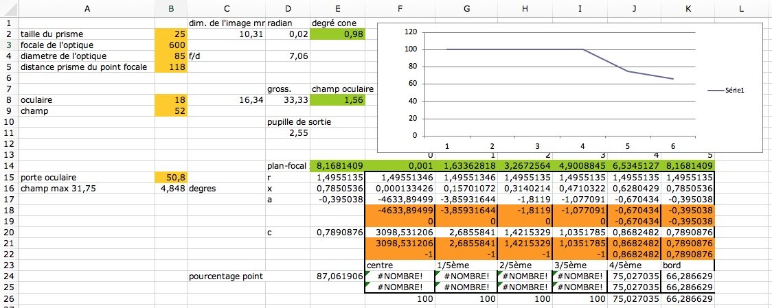

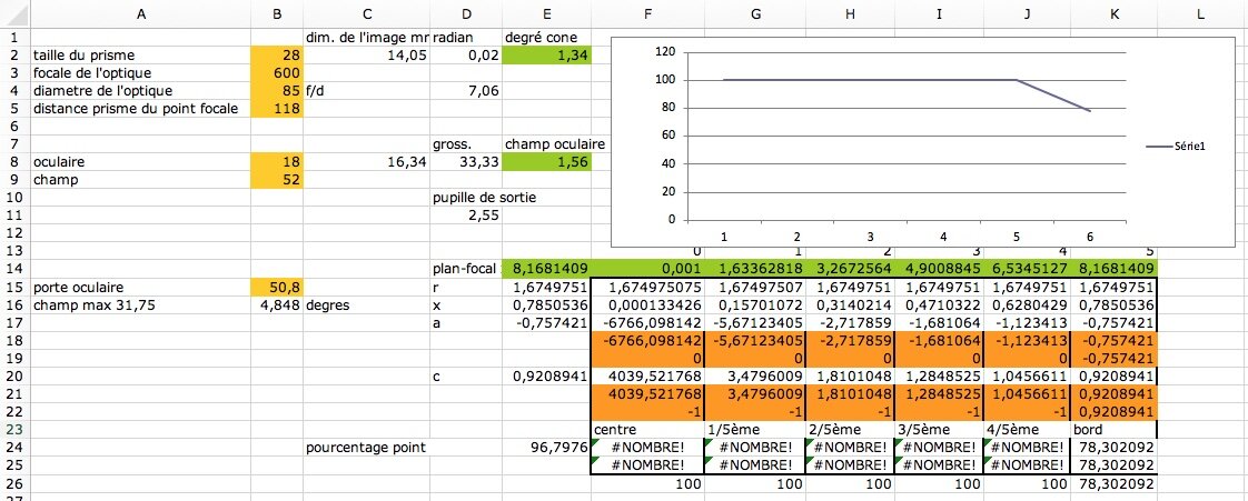

Après avoir fait quelques calculs je suis assez surpris du résultat :
en prenant ma TV85 600 focale et un oculaire taka LE de 18 (52°) avec un passage de 28mm à 118 mm pour la Mark V
je trouve déjà une baisse de luminosité en bord de champ.
Ce qui fait que la bino est bien adapté en CP que sur des optiques à f/d élevé.
j'ai peut-être fait une erreur ???
On parle de champ max avec un pan 24 mm 68° on en est loin....

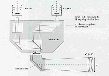

Diamètre du prisme 28 mm et longueur optique de la Mark V : 118 mm, c'est ça.

Il faut faire le bon choix quand même, avec la bino Maxbright (prisme de 25mm) je tombe à 66% de luminosité en bord de champ.

D'après les calculs, pas besoin de passer sur le RC # 2456095, un passage à 32 mm avec le RC T2 ne génère pas de vignettage au rapport F/D de la TV-85.

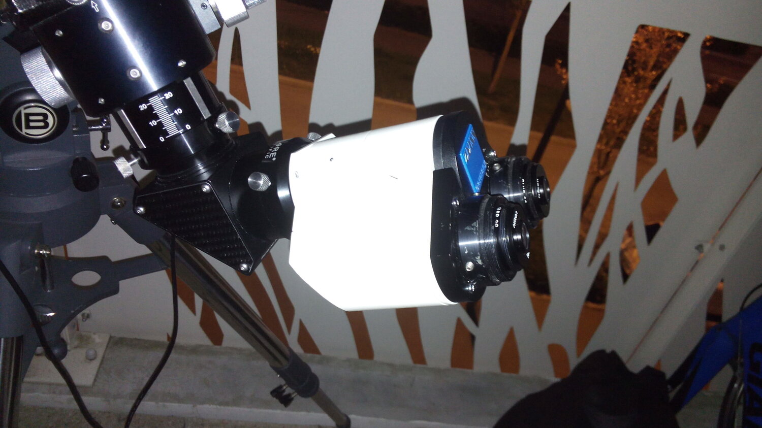

J'ai eu l'occasion de passer à une bino encore plus grosse que la Mark V pour ce genre d'exercice : une bino de microscopie à prisme >32mm avec une entrée en 31mm d'ouverture claire.
Je l'ai utilisée à f/6 sur ma 80ED et j'ai un OCA télécentrique de Siebert x1.3 quand je la monte sur le maksutov : non vignetté de 27mm en sortie (elle est en DIN-30 d'origine, la version sans pas de filtre de la microscopie).
IMG_20170402_203526.thumb.jpg.09b56a1783b88359bff738abe54aa208.jpg_NOSE_20170222_202756.jpg.d53ba39f61d685f750e727137be2c400.jpgB_31mm_thread_20170220_214615.jpg.805d404684316f686b43560fe3cc9982.jpg
C'est un vrai monstre de ~1kg, bien entendu c'est du prisme et splitter Zeiss en verre baryté athermique. Avec l'OCA, je peux utiliser des Kellner lanthane 31,5mm russe à f/D~10.4, ce qui donne une pupille déjà lumineuse de 3mm. C'est déjà spectaculaire sur les amas et nébuleuses avec le 152mm et un bon ciel noir, mieux qu'avec la 80ED quand je pointais le Scorpion et le Sagittaire l'été au sommet du Semnoz à Annecy avec cette paire de Kellner. l'immersion est sans doute encore meilleure avec des pano 24 à f/6, le minimum de f/D admissible. J'y viendrai peut-être quand les finances seront là et si ma vue oeil gauche revient.
