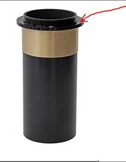

j'ai un correcteur GPU sur un Newton 200x800 et je croyais être bien réglé au niveau BF mais finalement je n'en suis plus sûr du tout.
je viens de trouver cela chez 365astronomy.com sur un modèle Lacerta GPU qui semble être le même que le TSGPU que j'ai acheté
ce qu'ils disent

donc BG de 53.66mm pour un 800 et mesuré à partir de la bague "stop"
est ce bien mesuré à partir d'ici ?
et si oui, confirmez vous, pour ceux qui ont des GPU, les valeurs de BF données pour le Lacerta ?
j'ai regardé sur plein de sites et je trouve des infos discordantes, chez PA, TS, etc....
