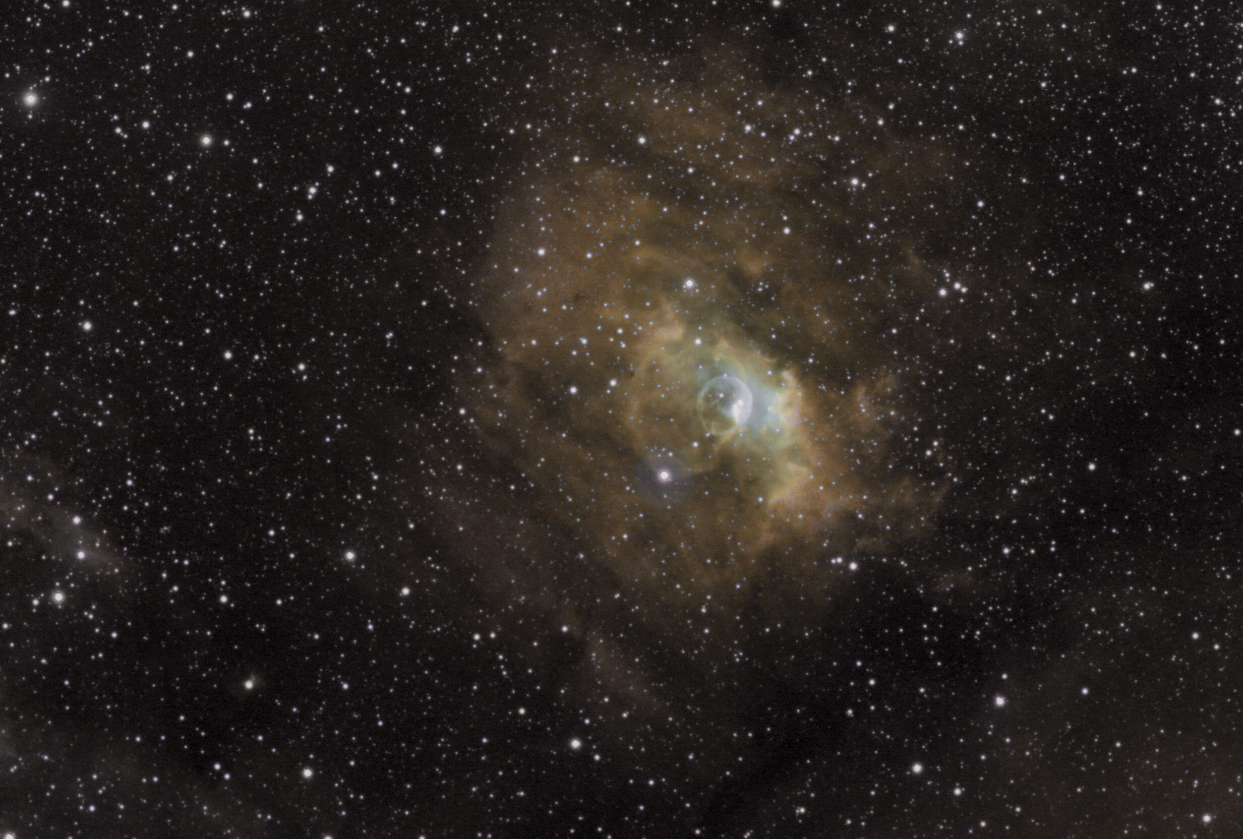

Hier nuit sans Lune avec ciel dégagé, et le vent s'est calmé d'un coup.
Alors j'ai tenté la bulle en SHO... : pas si facile que ça ce machin.
La bonne nouvelle: SGP a réussi le retournement au méridien + recentrage très propre !
L'autre bonne nouvelle ... j'ai encore du taf pour sortir quelque chose de correct de mes brut qui ne me semblent pas si mal.
Bref:
Taka FSQ 85 avec correcteur  x 1.01 soit Focale 480mm/ ZWO 1600 MM pro et RAF + filtres ZWO (sans doute 1ère génération,: voir les sempiternels halos...) / Heq5 pro
Carte du ciel / SGP / PHD2, tout ça en "remote" (du salon au jardin 🙂 ) par le biais de CPL500 (réseau sur courant porteur, super pratique quand l'installation électrique est bien faite).
Ha = 40x300" soit 1h40
SII = 26x300" soit 1h18
OIII = 17x300" soit 51'
Total expo = 3h49.
Empilage de base avec SIRILIC / SIRIL
Prétraitement et combinaison RVB  sur Pixnsght,  Reprise des couleurs sur toshop.
On ne va pas rentrer dans le détail de galères avec la sortie en couleur sur Pix (ça sort tout vert quoi que je fasse dans le poids respectif des canaux et je ne retrouve plus sur pix le process de dé-verdissement ou "green washing" pourtant tellement tendance 🙂 ).

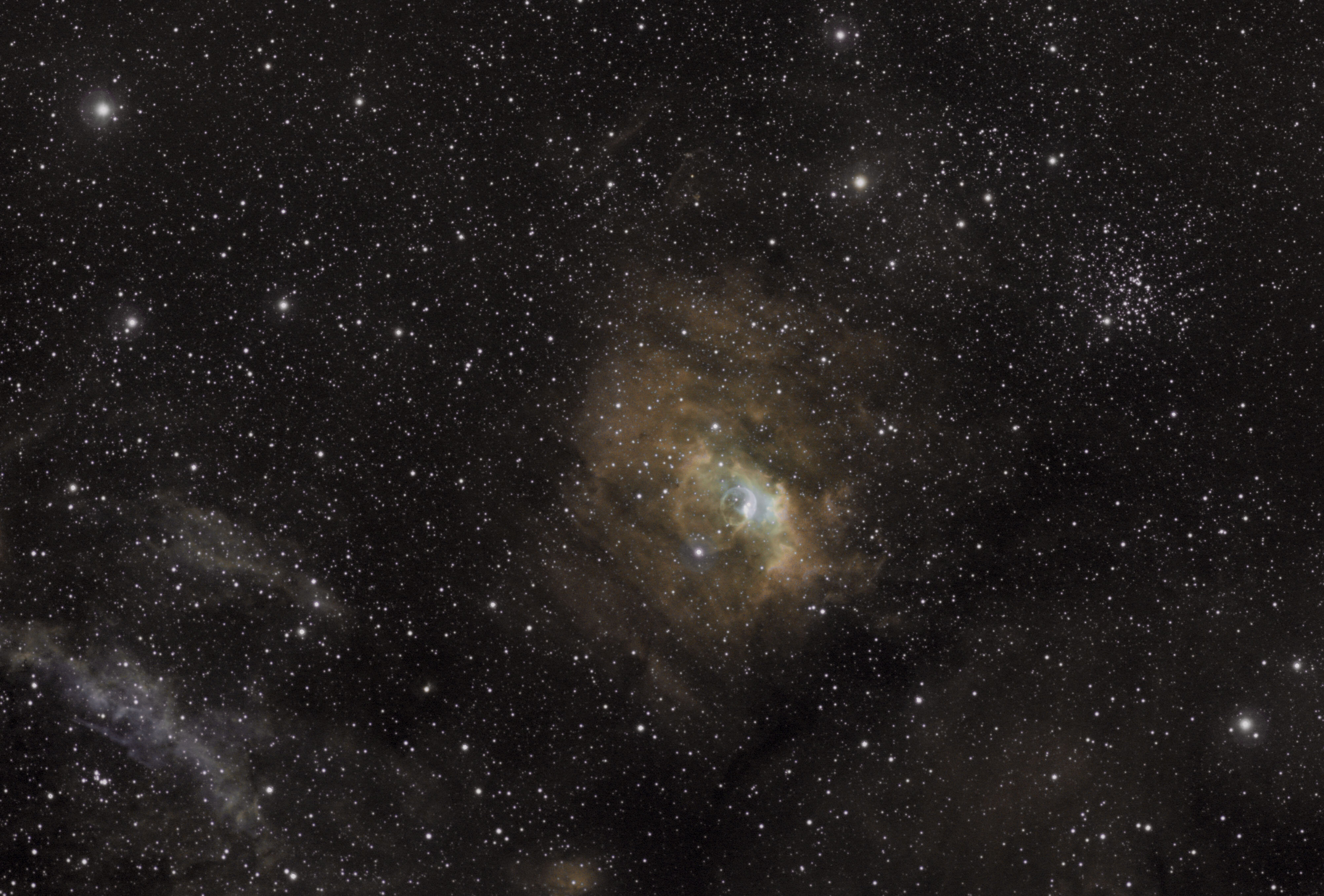

Juste pour vérifier si je dis un ânerie: mes halos divergent vers les coins de l'image. Cela signifie que, malgré des étoiles plutôt bien rondes, j'aurais un backfocus un peu trop court ? Ou une optique mal alignée ?
Je vous poste un premier essai de traitement, crop sur la bulle et image entière .
Et demain je reprend tout à zéro 😉

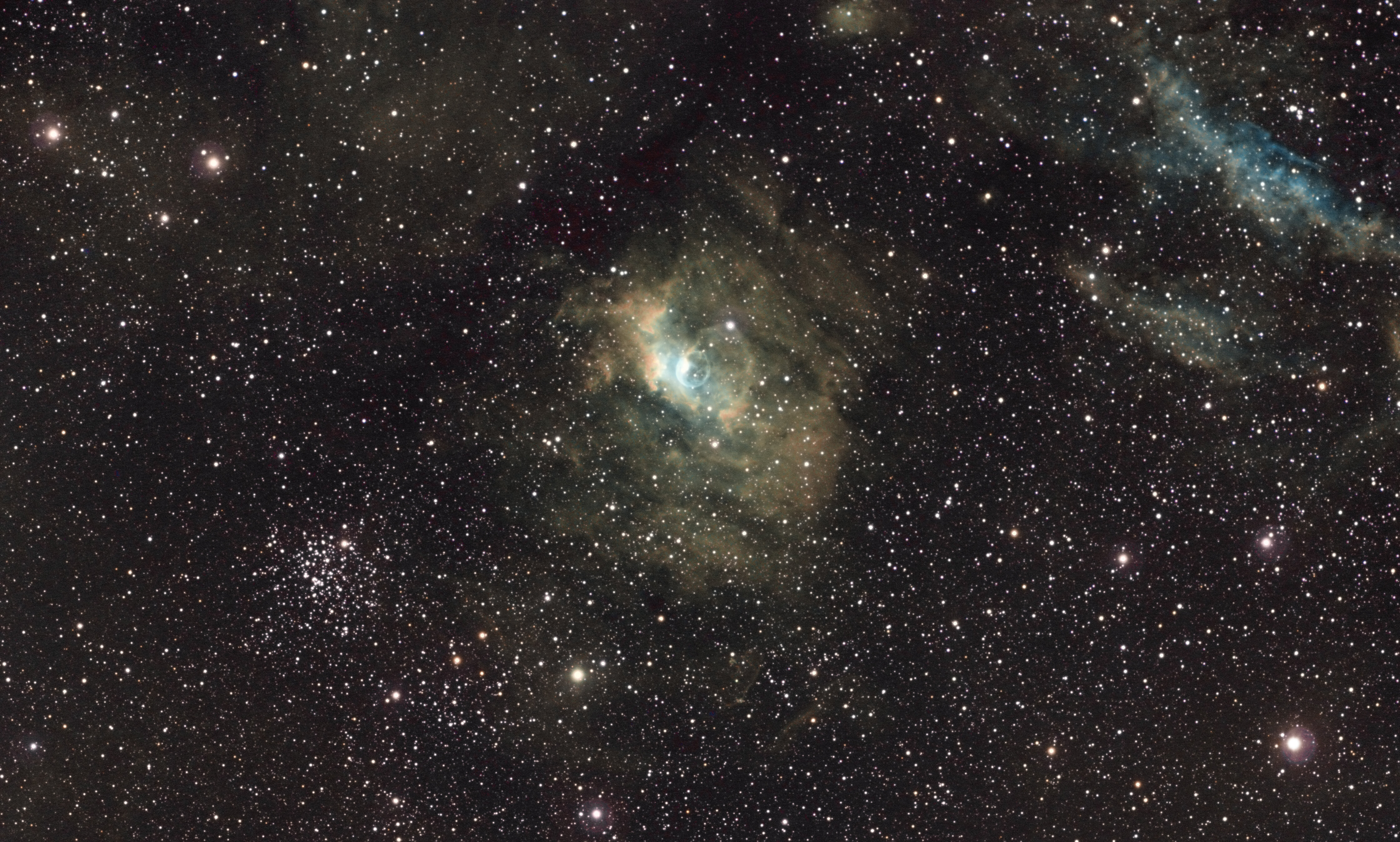

Voir plus bas la V2 😉 avec un peu de travail sur la luminance (Ha) et une couleur plus facile (équilibrage du fond de ciel sur les 3 couches  s H O).

C'est pas SCNR que tu cherches ? Y a la même chose dans Siril.

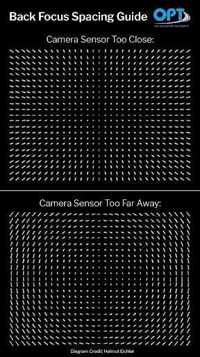

Le backfocus a l'air pas mal du tout je trouve.
Pour savoir si c'est trop près ou trop loin :

@sebseacteam super merci pour le diagramme, je ne le retrouvais plus. 😉
Je posterai une brute, les étoiles ça va mais les halos décalent façon "senseur trop près".
EDIT: si c'est SCNR ! Merci bis. Sur Pix, parfois, les noms de process sont vraiment pas intuitifs.... faut pratiquer régulièrement !
Super, y'a JM qui fait des bulles !!! :lol:
Et de belles bulles en plus !
J'aime beaucoup ton cadrage sur la full, avec l'amas ouvert et les deux étoiles brillantes. :wub:
Pour le reste, je ne t'aiderais pas car ne maîtrisant pas ces techniques ...
Vincent
très belle cette bulle!
content que tu ai résolu ton soucis de retournement.
Pour les halos, je crois que c'est dû à l'optique, ton backfocus a l'air bon.
tu peux avoir aussi des "résidus" de courbure de champ, je doute qu'on puisse arriver à un champ parfaitement plat, même sur du takahashi.
