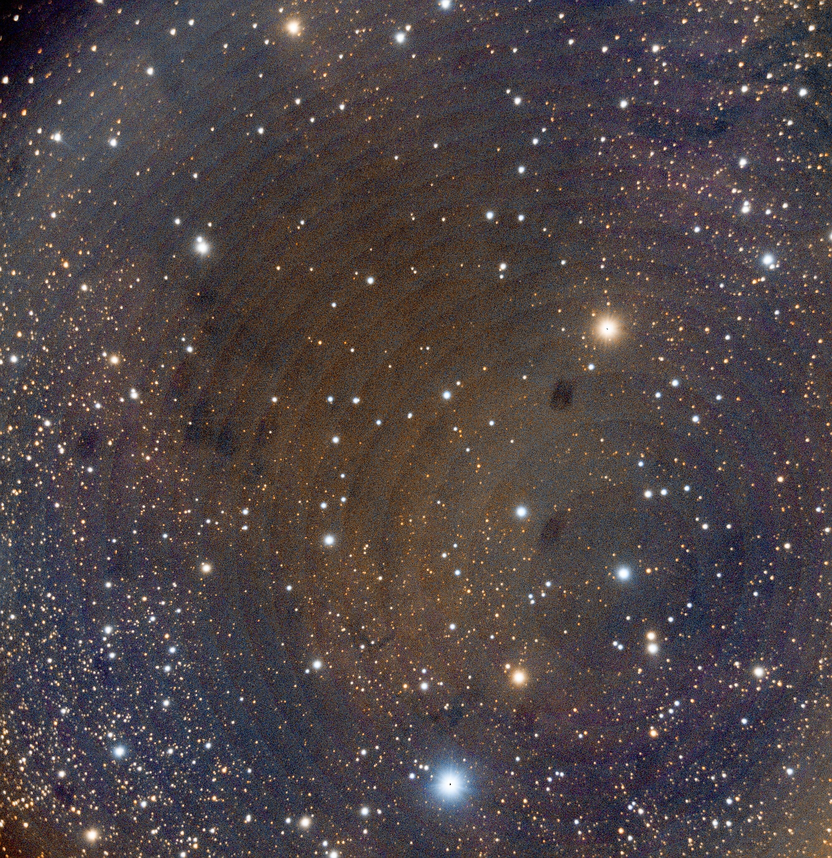

Bonjour, j'ai fait 60 poses de 1mn avec un C8 et un nikon D750 défiltré/refiltré Astrodon au foyer équipé d'un réducteur de focale Célestron F/6.3 (avec dark, flat et offsets) et j'ai des effets de cercles avec des bordures noires, avec comme résultat des effets de cercles concentriques ( traitement sous SIrIl). Je ne comprends pas ce qui se passe et surtout comment y remédier. Car si je fait la prise directemetn au foyer du C8 sans le réducteur, je n'ai pas assez de champ. Merci de vos conseils et avis
En suivant ta démarche, il semble que tu aies un souci avec ton réducteur. Ou plutôt avec sa mise en œuvre.
La question basique: quel back focus as tu utilisé ? L'image montre que le champ n'est pas plat du tout.

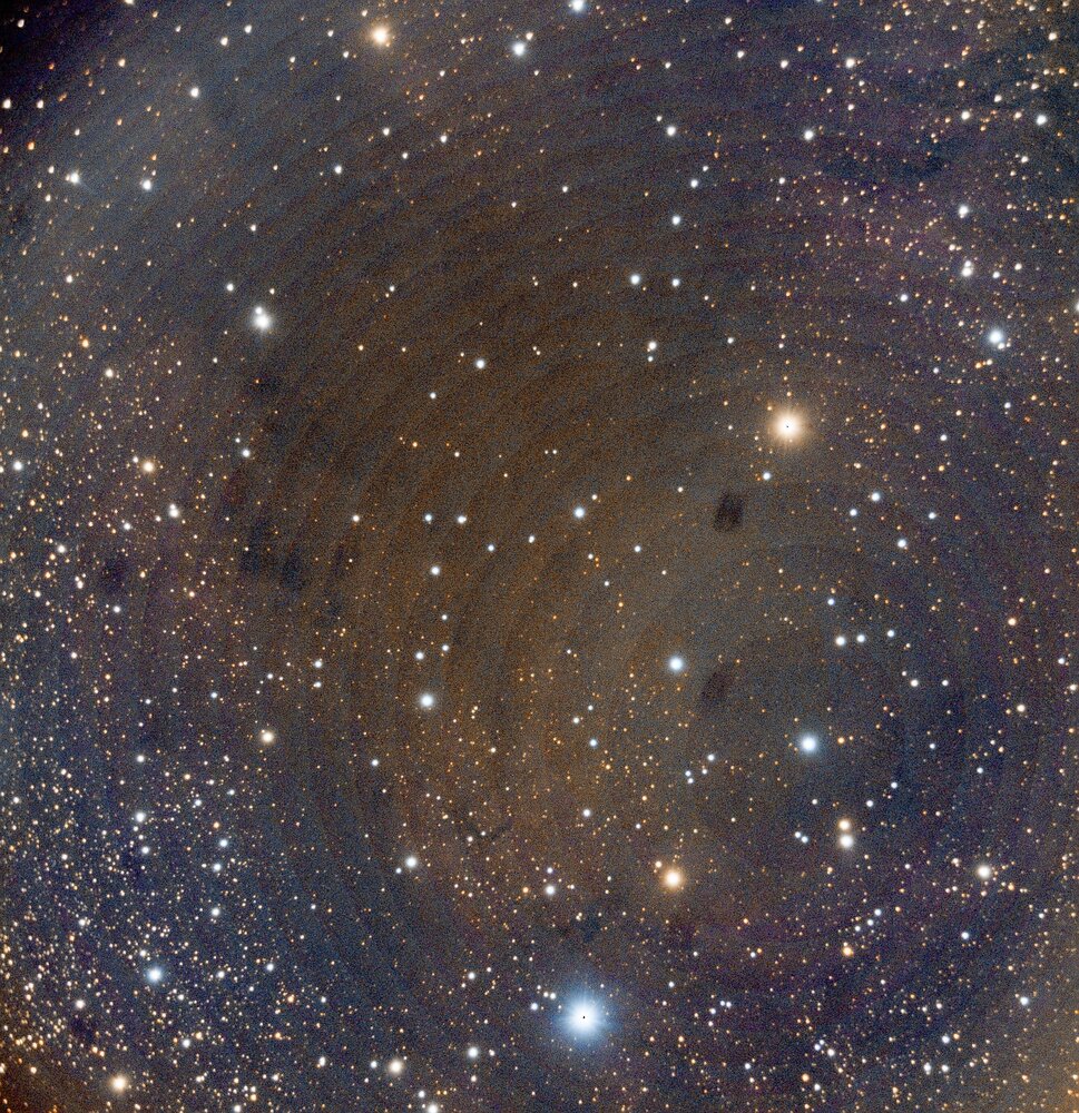

Bonjour, j'ai refait le traitement et visiblement cela provient de ma non maitrise de SirIl car en cochant la case "dither" j'obtiens cela

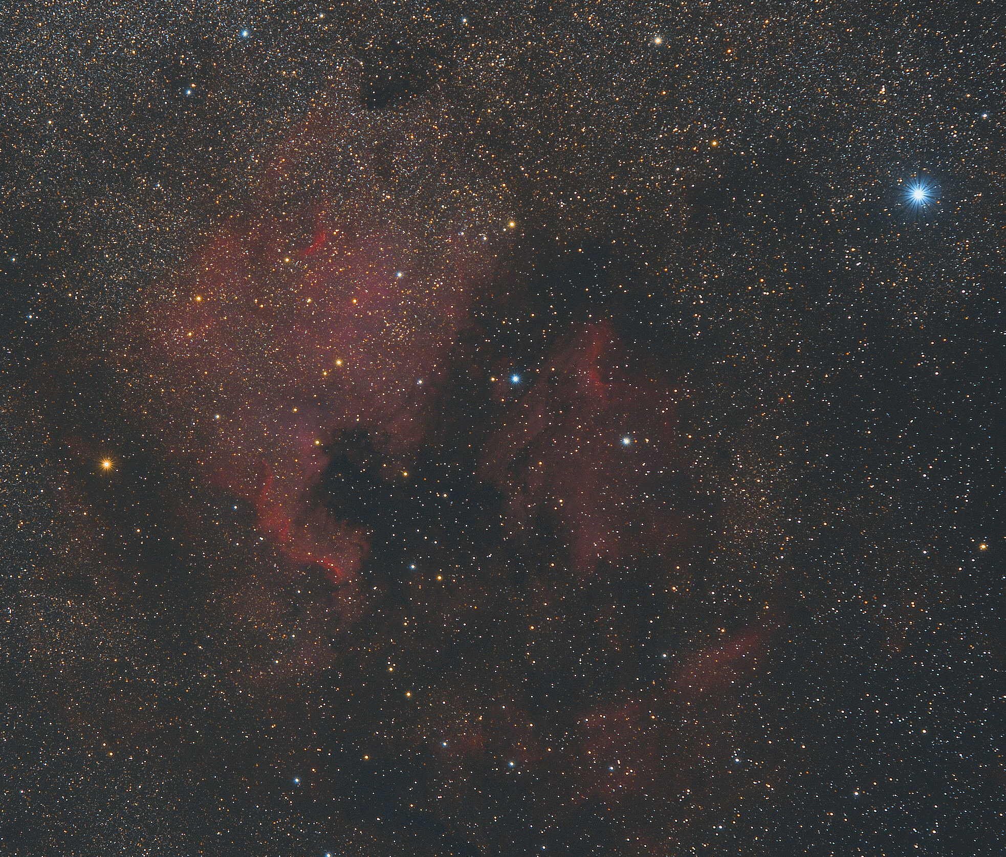

Bonjour, grâce à vos conseils j'ai pu comprendre les effets  des photos; en fait tout venait de mon extraction de gradient que je ne maitrisais pas .Ensuite,  j'avais trop forcé le traitement de NGC7000 produisant des " oeils de panda" et trop de rouge ...
