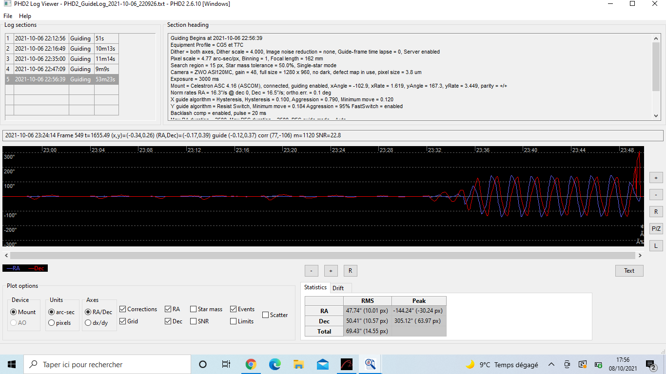

J'étais bien parti sur Melotte15 il y a deux jours; et bim  ...
Des idées de causes possibles pour ce dernier pb d'autoguidage, le plus étrange que j'aie eu jusqu'à présent?
Setup
Lunette SW 80 Ed
Monture Celestron ASGT
Correcteur de champ Astrophysics
Caméra imageur: Atik 314L
Autoguidage: Caméra de guidage: Zwo Asi 120mc + Guide scope: Kepler 50 x 162
« Pulse guiding » (pas via port ST4)
Software autoguidage: PHD2
Software capture: APT
a priori les câbles n’étaient pas tirants, il n’y avait pas de vent, etc.
merci pour vos conseils!
t'as capté un pulsar?
très étrange, on dirait une résonance de je ne sais quoi. sur les deux axe quasi en phase, même amplitude...
camera et lunette guide bien fixés?
Tu es sur quel type de sol?
