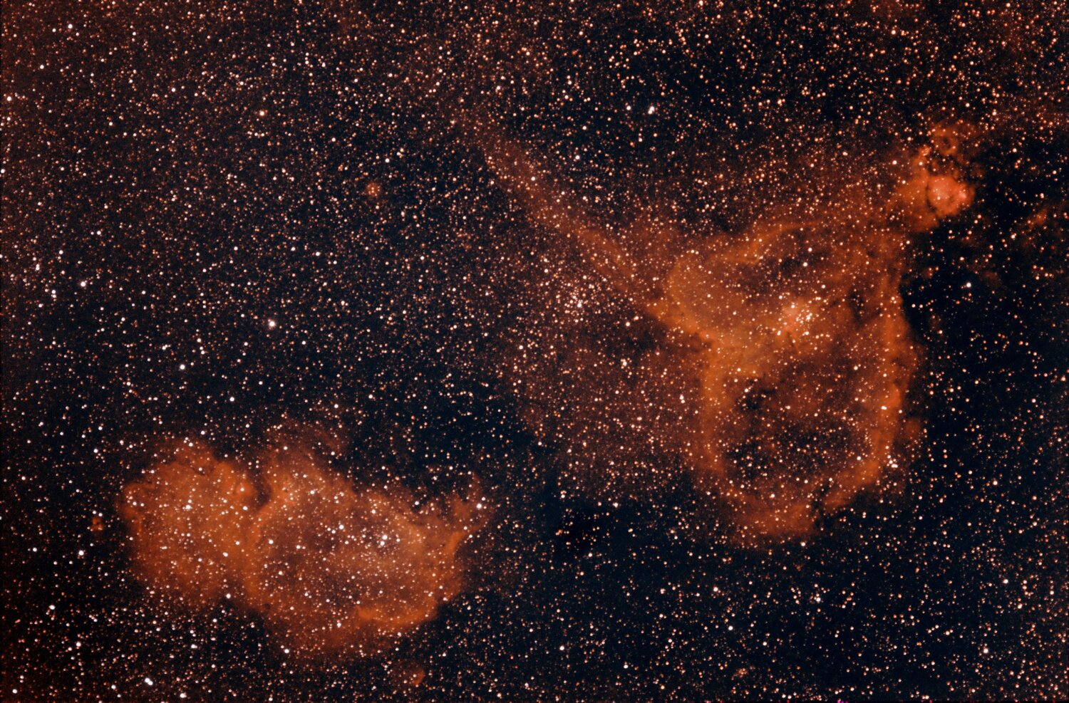

Une image faite depuis mon jardin, orienté vers Paris sud ! Setup grand champ pour saisir ce couple. Quelques images supplementaires ce soir ne seront pas de trop.
- Ioptron GM28
- QHY183C + Narrow-band ZWO + Objectif full frame 135mm f/d2.8.
- Guidage par QHY224C muni d'un objectif de 25mm f/d1.4.
- Pilotage en deporté, par Stellarmate sur Raspberry 4 4 Go, capture, guidage, etc, avec Kstars Linux.
61 brutes 300 sec à gain 15/54, -10°C
11 darks
11 darks de flat
11 flat.
Pré-traitement avec Siril y compris retrait du gradient sur toutes les brutes.
Traitement avec Pixinsight 1.8.
Pas réussi à obtenir une bonne couleur, plutôt rougeâtre en lieu et place de cette teinte orange.
Aspect curieux de certaines étoiles avec une barre transversale. Non  non ce ne sont pas des galaxies ! Origine inconnue.
Guidage à ×/- 1 sec, rms=0.7.
Vos remarques et commentaires sont les bienvenues.

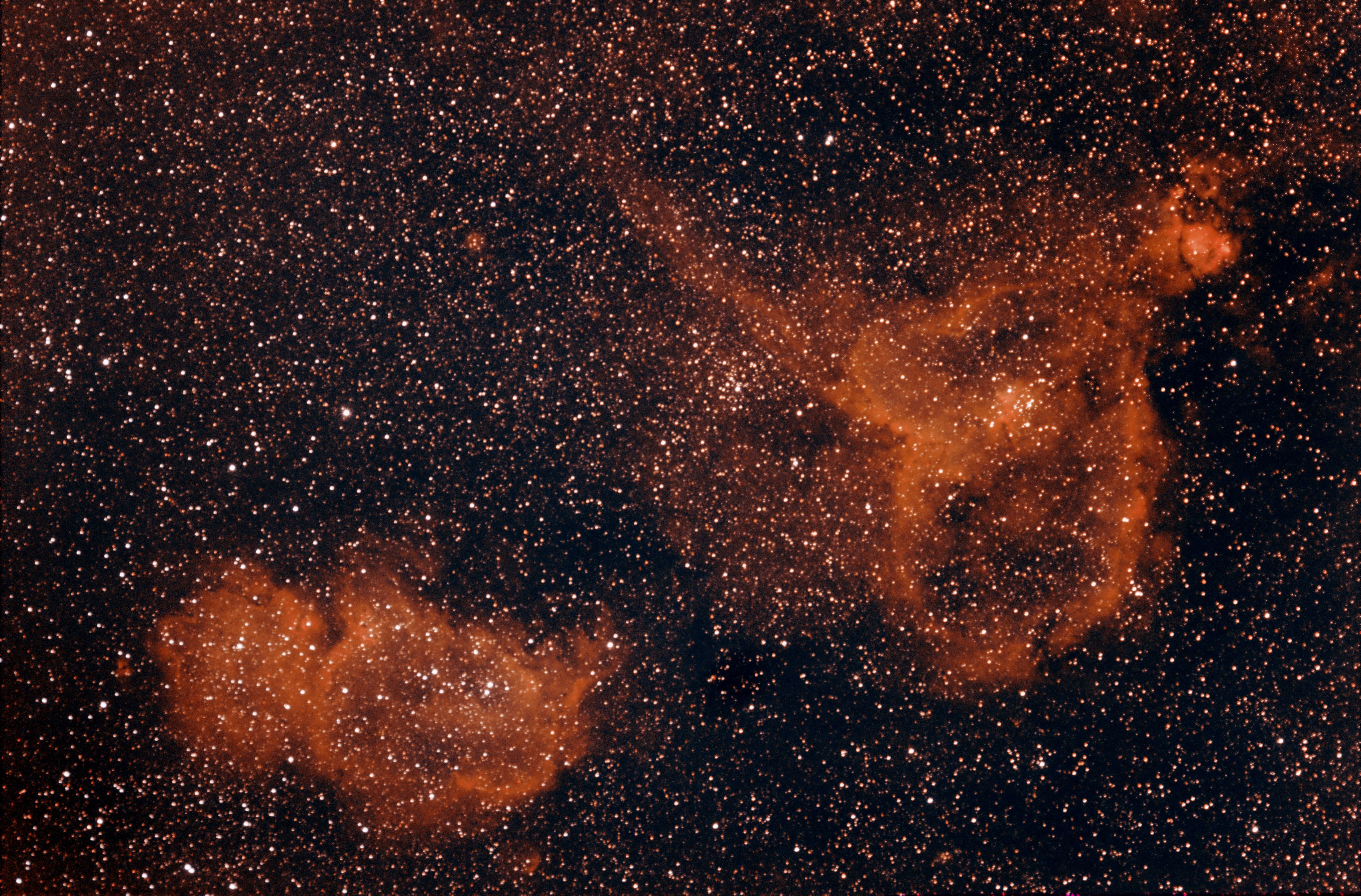

Belle prise quand même !
J’avais eu le même genre de problème sur la nébuleuse du cœur toute seule avec un traitement Siril sur lequel j’avais trop poussé les curseurs de la fonction ashin. J’avais rectifié la chose après les conseils avisés donnés sur ce forum. Trop de saturation dans les rouges. Je ne connais pas le détail de ton traitement, mais il y a peut-être quelque chose à chercher de ce côté ?
Avec Siril j'ai simplement fait le pré-traitement avec retrait du gradient sur toutes les images avant empilage. Le reste a éte fait avec Pixinsight.
Fond du ciel
Photométrie
retrait du bruit vert
Masque de luminance
Multilinearscale retrait du bruit du FdC.
Histogramme
Courbe de couleur.

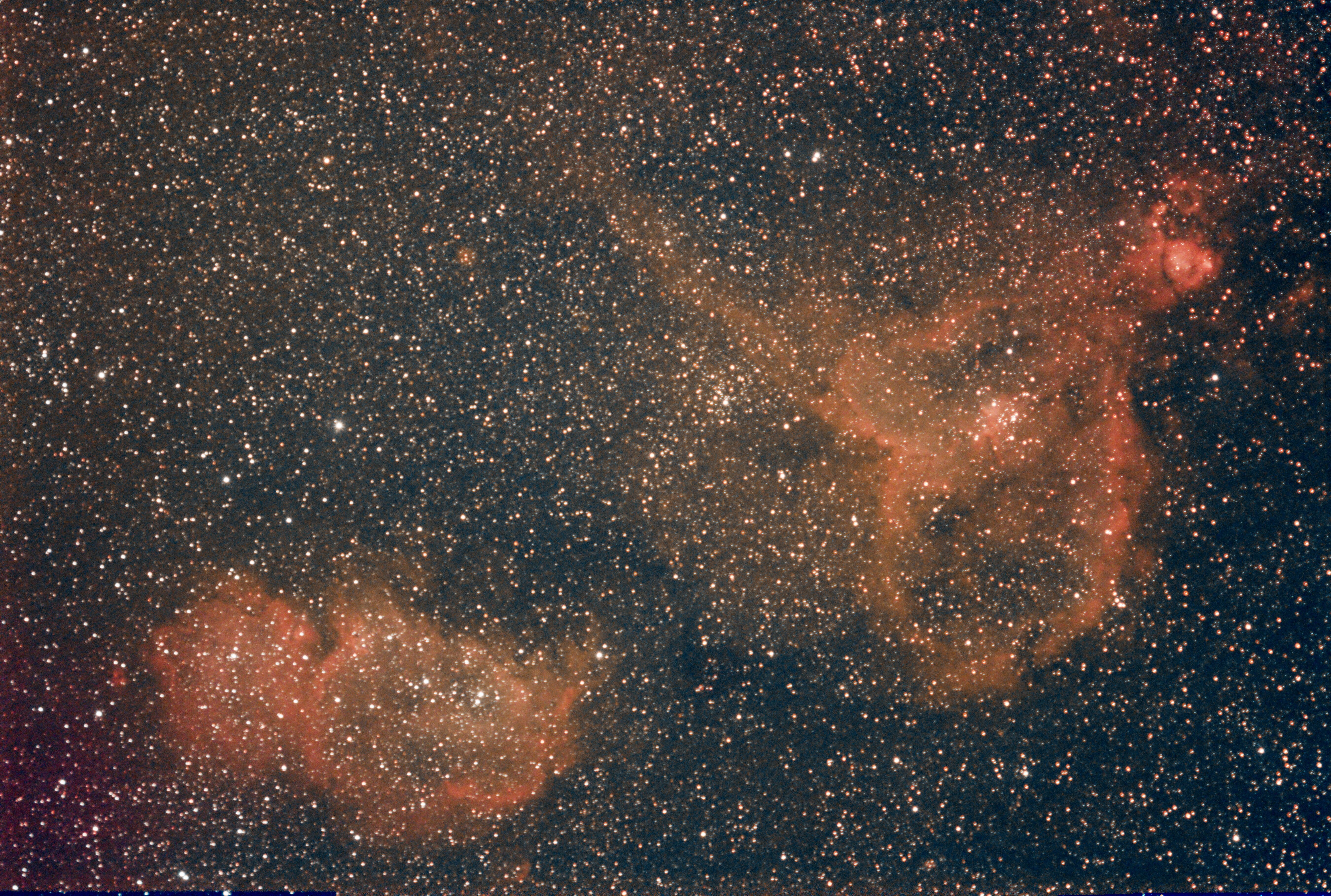

J'ai refait 80 poses hier soir de 180 secondes au gain unitaire (11). Le résultat est meilleur à mon sens. En 300 secondes j'ai observé avec une fonction de Kstars, que les deux tiers de l'image était surexposée. J'aurais pu le faire lors de la capture, ballot que je suis !
