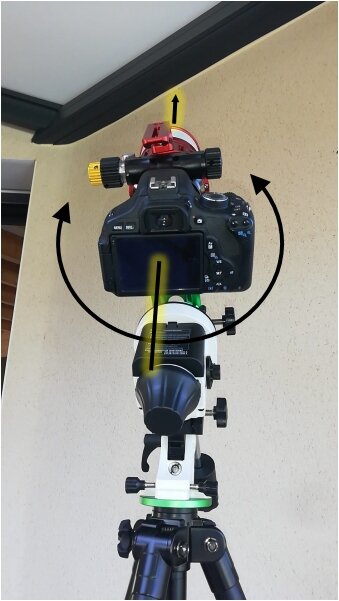

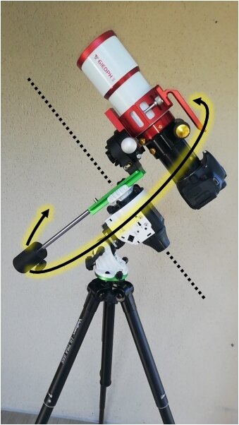

1) Équilibrage impossible du setup :  SA + 61EDPH + 600D (voir photo du montage ci-dessous)
Le poids est au max en bas. Donc, soit il me faut un autre poids, soit il me faut une rallonge de contrepoids, soit les deux.

pour l'équilibrage, oui il faut plus de poids (la 61edph est petite mais assez lourde pour sa taille).

Mais cette fois, il me faudra résoudre un autre problème : orienter l'APN sur la 61EDPH
la 61edph a deux bagues tournantes, une qui bouge le focuser + correcteur par rapport au  corps de a lunette, et une autre qui tourne l'apn par rapport au correcteur ;)
c'est un problème classique sur la 61EDPH - le fait de changer de monture n'y changera rien !
le remède est simple, il te faut mettre une QA plus longue et là tu arriveras à équilibrer sans problème !
Il y a 4 heures, frankastro64 a dit :
Il a un soucis d’équilibrage en AD, une QA plus longue n’y changera rien (tu confonds avec le soucis d’équilibrage en DEC à priori), par contre plus de poids (ou une monture plus adaptée si).
Ha, alors du coup ... si je comprends bien pour l'équilibrage ...
"Tyler" tu me dis que l'équilibrage en AD sera résolu par un plus de poids (je ferais peut être bien d'envisager aussi une rallonge raisonnable de la tige non ?).
"Frankastro" tu me dis de changer la queue d'aronde. C'est clairement une option également car l'interface 61EDPH - Star Adventurer n'est pas très commode. D'ailleurs, j'ai acheté une queue d'aronde femelle pour arranger ça (et c'est mieux !). J'ai aussi vu sur un commentaire japonnais qu'on pouvait placer la queue d'aronde mâle de la 61EDPH sur la poignée de transport pour augmenter l'espace de l'interface et faciliter le (pseudo)équilibrage en déclinaison. Je ne l'ai pas encore fait mais je le tenterai surement un jour (et je partagerai cette expérience). De toute façon, en déclinaison, y pas vraiment d'équilibrage (comme on le ferait sur une monture moins light) car, sur la Star Adventurer, l'axe en DEC est "ultra rigide" (même dévissé, ça ne tourne pas tout seul malgré le poids de la lunette et des accessoires .. or, y pas de moteur en DEC ... ceci explique peut-être cela !).
"Drase" tu confirmes pour le poids en plus et tu ajoutes que ma future monture me facilitera la tâche. Ben je serai vite fixé (enfin dans une à deux semaines).
En tout cas merci à tous les trois pour ce partage d'expérience sur l’équilibrage.

il y a 31 minutes, Tongue49 a dit :
oui, plus de poids, une rallonge de barre va juste faire effet ressort, pas d'utilité ici.

"Tyler", tu me dis que je peux jouer sur deux réglages : un avant le correcteur de champ et un après. Est-ce que le petites vis (à tête plate) servent à desserrer les coulants pour faire ces réglages
tu as sur la bague noire, tout à l'arrière trois vis fendues, si tu les dé-serre à peine (il faut y aller à tâtons pour trouver le bon dosage), cette bague sera tournante, mais avec juste ce qu'il faut de frottement pour que l'apn ne fasse pas des loopings.
sinon,  vers les molettes de map sur la bague rouge, il y a une vis moletée dorée, elle sert à déverrouiller le pivotement du corps de la lunette, tu fait tourner tout ce qui est noir, derrière la bague rouge,.
perso je me sert des trois vis tout à l'arrière pour faire pivoter ma camera, c'est nickel une fois que tu as trouver le bon équilibre entre rotation et freinage de la bague.

Ah bah j'ai répondu par rapport à ta flèche sur ton schéma :) Il y a deux axes d'équilibrage, AD et DEC. Sur ton schéma tu indiques que c'est un manque de poids en AD, donc un poids en plus peut régler le problème. Si par contre le problème est en DEC, ca ne changera rien d'ajouter du poids en AD.
Il y a 2 heures, Drase a dit :
Désolé Drase, mon schéma n'est pas forcément clair. Mais ta réponse était parfaitement justifiée elle. Encore merci 👍
Super ... un grand merci Tyler !!!
