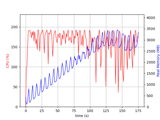

J'ai un stack de 240 images prétraitées que je souhaite coregistrer, je lance simplement la commande register avec le nom de la séquence d'images. Le traitement se lance mais la consommation mémoire augmente au fur et à mesure jusqu'à saturer et planter le process au bout de la 47ème image. Je mets en dessous le graphe de suivi, on voit bien la taille du process qui augmente, jusqu'au max disponible (ensuite ça remplit le swap et plante).

Ma (vieille) config : portable sous Ubuntu 20.04, 4 Go RAM, Siril v0.99.10.1.
La version 0.99.10 possède une fuite mémoire qui a été corrigée pour la prochaine version.
On l'a découvert peu de temps après la release malheureusement.
