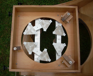

Je me posais une question quand au retrait de la boite à miroir d'un DF.
Ceux qui ont ce genre de système, je ne comprend pas trop comment cela peut fonctionner car le fond de la boite à un trou pour laisser passer les supports du barillet et donc le miroir arrive quand même à rester dans la boite ? Il dépasse légèrement du trou pour ne pas tomber c'est bien cela ?
Avez vous des photos de ce système de montage/démontage de la boite à miroir svp ?
Merci pour vos renseignements.

Comme je viens de ranger (= mettre la housse dessus vu qu'il reste assemblé !) mon DF460 qui a encore servi hier soir, je peux te répondre facilement. Le primaire est évidemment plus grand que le trou. De fait, quand tu enlèves la boîte à miroir, le primaire descend tout seul. Pour désolidariser la boîte du cadre métallique qui tient le barillet, il suffit de dévisser 4 gros boutons vissants qui sont aux 4 coins du cadre (celui-ci est percé). Tu peux le voir facilement ici avec une photo du site DF pour un 400, barillet 18 points.

Ok je vois très bien sur cette photo.
