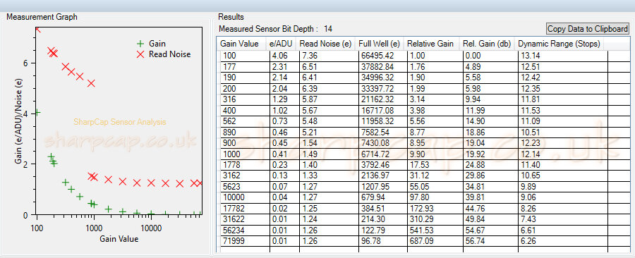

Hello pyrou61,
Merci de ton commantaire :) mais tu es sur de toi ? Car quand je regarde l'analyse du capteur " ci-dessous" le bruit de lecture chute à partir de 900 de gain :?:
Pour les 250 d'offset j'ai fait des darks pour savoir à partir de quel offset je ne clip pas l'histogramme à gauche.
CF la discutions ci-dessous.
Merci de tes lumières.
Cordialement.

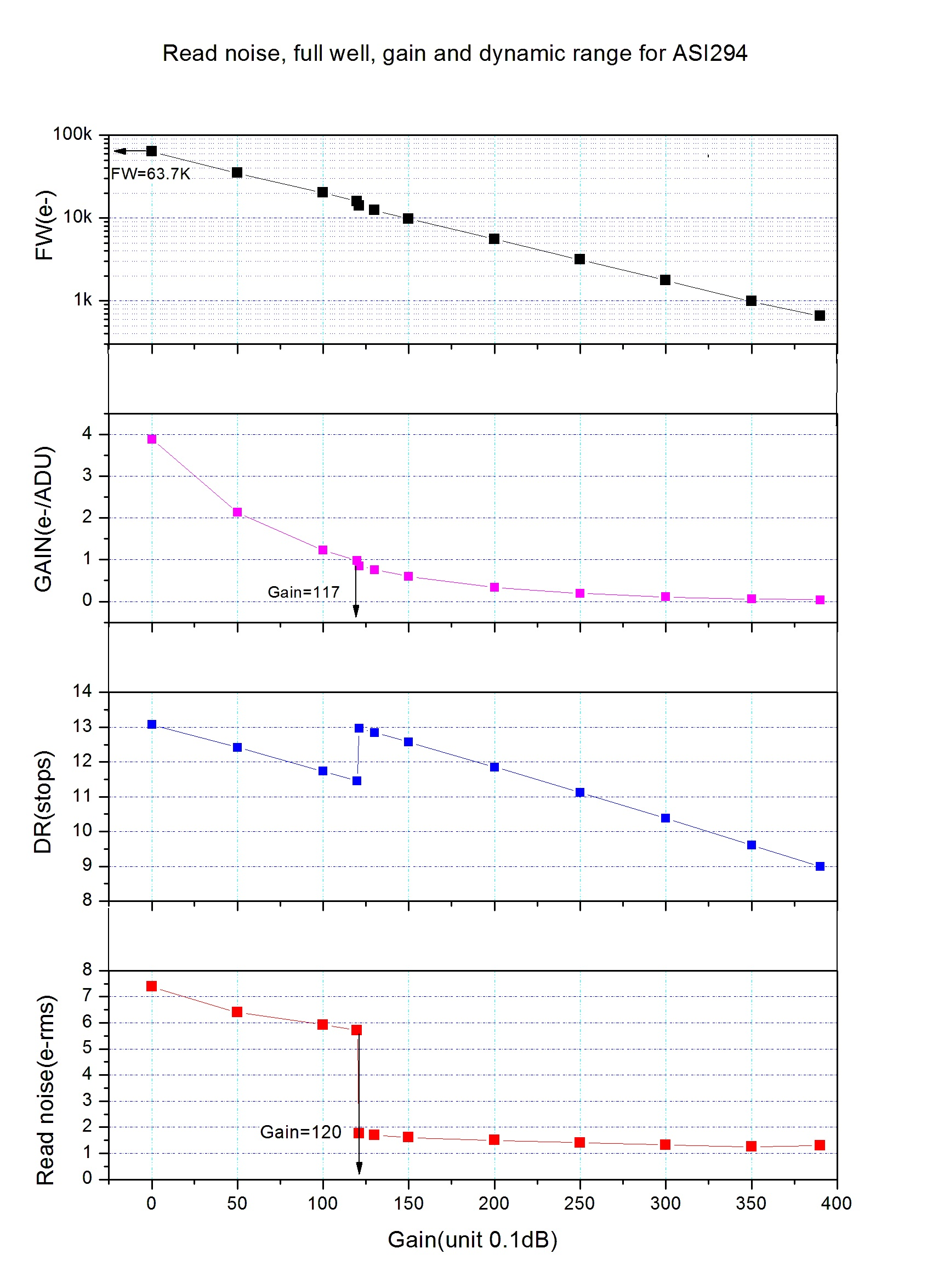

Attention, entre Altaïr et Zwo il y a un facteur multiplicatif.
C'est variable d'un capteur à l'autre.
Le gain 400 avec l'altair correspond à Unity gain.
Chez Zwo ce sera pour le même capteur IMX294 le Unity gain est à 117:
Il est donc normal d'avoir des valeurs de gain/offsets plus élevées chez Altaïr par rapport à Zwo.
