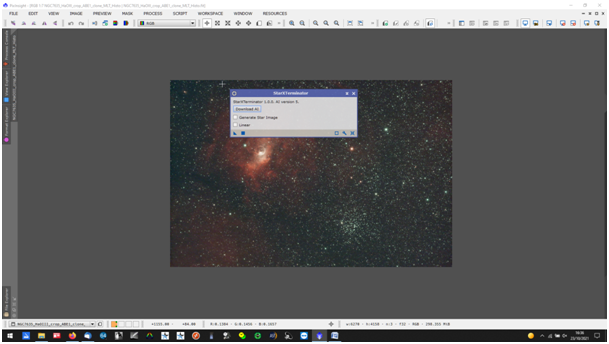

Avez vous pu installer la version pour windows pixinsight
car j ai systématiquement l erreur suivante lorsque je lance le module.
Je suis avec windows 10 64b version 10.8.8.9
J ai écrit au concepteur mais pas de réponse.....
Si vous avez une idée, je suis preneur
Merci Patrice BOUDINET
*** Error: ERROR: MLLoad() could not load tensorflow graph. Error 3: NodeDef mentions attr 'explicit_paddings' not in Op output:T; attr=T:type,allowed=[DT_HALF, DT_BFLOAT16, DT_FLOAT, DT_DOUBLE]; attr=strides:list(int); attr=use_cudnn_on_gpu:bool,default=true; attr=padding:string,allowed=["SAME", "VALID"]; attr=data_format:string,default="NHWC",allowed=["NHWC", "NCHW"]; attr=dilations:list(int),default=[1, 1, 1, 1]>; NodeDef: {{node e2_mconv/Conv2D}} = Conv2D[T=DT_FLOAT, data_format="NHWC", dilations=[1, 1, 1, 1], explicit_paddings=[], padding="SAME", strides=[1, 2, 2, 1], use_cudnn_on_gpu=true](input_1, e2_mconv/Conv2D/ReadVariableOp). (Check whether your GraphDef-interpreting binary is up to date with your GraphDef-generating binary.).
6.341 s
Pour info, j ai désinstallé Pixinsight puis réinstallé et tout est rentré dans l ordre.......
